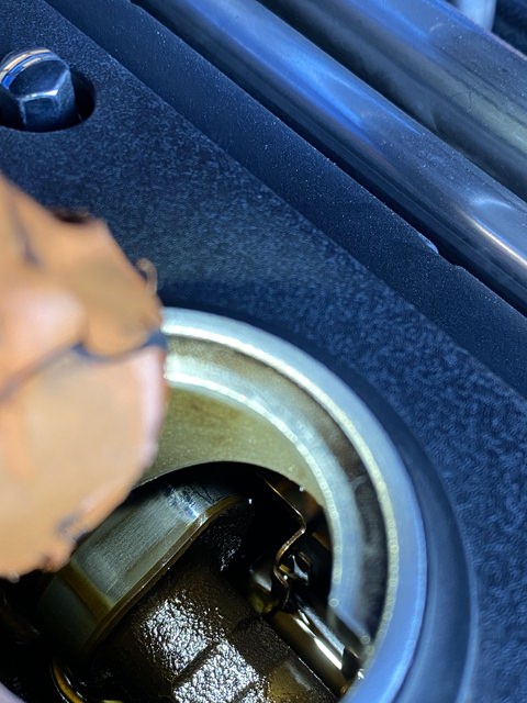

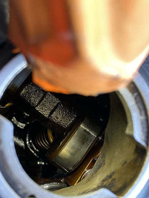

Bonjour à tous,
J’ai révisé la belle pour la saison et lors de la vidange moteur j’ai remarqué par l’orifice du bouchon de remplissage d’huile une usure sur les cames de l’arbre. On ne sent rien quand on passe le doigt dessus et visuellement on dirait que la matière est usée . J’aurais voulu donc avoir vos avis svp. Merci d’avance.
IMG_6907.thumb.jpeg.a7c3fbb2b7978c8d3921ff2d7fa75267.jpegIMG_6906.thumb.jpeg.a9511676a88be750c89f9e989b3a1dea.jpeg
comment_1141862
S'ils sont marqués les linguets seront à changer aussi. Mais comme tu passes le doigt sans rien sentir et que le doigt sent 2 centièmes de différence, je penses que tu peux laisser comme çà un jeu aux (nombreuses soupapes) si besoin et VROUMMMMMMMM
Les portées sont lisses par granuleuses  ?
