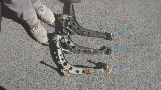

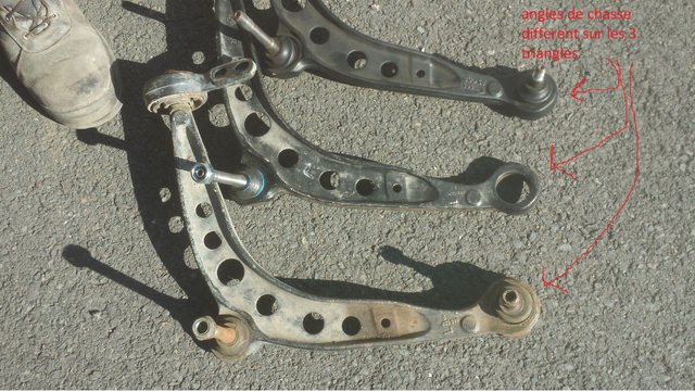

Quelles sont les différences des triangles entre M et non M?
comment_1142032
343256025_603738135114973_5030793201901426599_n.thumb.jpg.a6053aab40188d3642134a9d68bfd683.jpg
343547793_915514089686117_8473945743767751735_n.thumb.jpg.5fb8701f1b9fe2f307635d1967220d9a.jpg
et la rotule est fixée rigide au lieu d'un montage souple E36 ou Z3 non M
