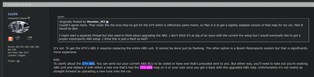

En fait c'est assez simpliste, pour les curieux et en anglais :
https://www.m3post.com/forums/showthread.php?t=956396
"https://www.spoolstreet.com/threads/customizable-traction-control-settings.7954" enlever les " " et coller le lien ailleurs l'editeur fait le con avec ce lien

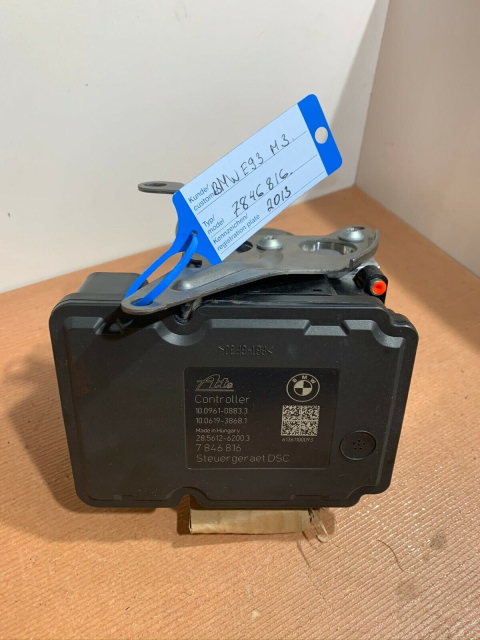

Trouvé un DSC dernière génération, 2013 50000km , c'est en route
A priori on pourrait reprogrammer l'actuel, la dernière mise à jour du soft date de 04.05.2011
Mais je ne veux pas prendre de risque car il y a quand même différentes versions de la carte électronique et j'ai l'impression que chacune à sa version de soft avec sa table parametres différente, sur une récente qui peut le plus peut le moins mais j'ai doute sur l'inverse, genre dernière version de soft sur ancienne carte mais avec espace parametre restreint
Ca me fera un spare, quand je vois la diversité des références, les evolutions des différents moteurs et les soucis avérés avec le temps sur ces modules
Du coup d'autres pieces sont en route, pas possible de faire sans le MDM...
C'est un peu compliqué je detaillerai le montage/programmation
