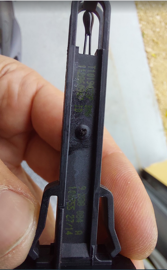

Posté(e) le 16 avril 20241 a Auteur comment_1170650 Comme je viens de l'indiquer ici, je rentre de chez @AMS AlpMotorSport et la climatisation semble fonctionner parfaitement désormais 😍 Voici le détail des opérations effectuées ; relativement à ce problème : Pour résoudre le problème (coucou @Agost M5) il aura donc été nécessaire de mobiliser une somme d'argent assez conséquente afin d'investir dans un adaptateur de sonde de température d'évaporateur 64 11 9 350 495 à 1.12€ ! 😱 Posons ce lien ici afin que vous puissiez admirer ce bijou d'ingénierie : https://www.ecstuning.com/b-genuine-bmw-parts/adapter-evaporator-temperat/64119350495/ Je ne peux pas vous renseigner très précisément mais il semblerait que ce support/adaptateur en plastique protège et/ou décale ladite sonde de quelques millimètres, ce qui l'empêche de geler... et de dysfonctionner 🤡 Sur mon véhicule, sans ce bidule en plastique, après 30 minutes : y'a plus rien qui sort (réplique digne d'un vieux porno des années 60 🤫).

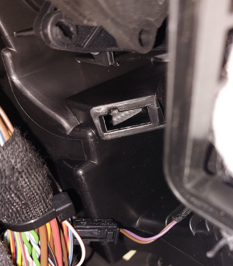

Posté(e) le 30 avril 20241 a comment_1171812 Bonjour à tous Merci @Paul pour ce post, j'ai exactement le même problème sur ma 320d Touring de 2014 Pour info et pour ceux que ça intéresse le fameux adaptateur est aussi disponible sur aliexpress https://fr.aliexpress.com/item/1005004610297208.html?spm=a2g0o.order_list.order_list_main.5.62c55e5bX0XizB&gatewayAdapt=glo2fra J'ai fait l'ajout moi même, rien de bien complexe. L'adaptateur vient se mettre la dessus @Paul si on décortique la procédure il semble que l'on peut aussi passer un coup de valise ISTAP. Est ce que tu l'as fait ? ta voiture est de quelle année ? Repair procédure for vehicles produced from October 1, 2013. Perform a conversion in ISTA/P “Activate conversion to raise the minimum evaporator temperature”

Posté(e) le 30 avril 20241 a comment_1171831 Le 30/04/2024 à 09:25, Paul a dit : Mon auto est du 06/2014. Comme mentionné au début, BMW a changé la sonde et procédé à la programmation (sûrement l'équivalent de ce à quoi tu fais allusion avec ISTA/P) mais sans l'installation de l'adaptateur 64 11 9 350 495 : je n'ai pas constaté le moindre changement (autre que pécuniaire) 😡 Ce n'est qu'une fois que @AMS AlpMotorSport a mis en place le fameux adaptateur que tout est rentré dans l'ordre. Je ne pense pas que AMS ait remplacé une nouvelle fois la sonde... en revanche, ils l'ont peut être réinitialisé une nouvelle fois via ISTA/P mais ça, je ne peux pas l'affirmer. D'après ce que j'ai compris au fil de mes lectures, le remplacement de la sonde est demandé car il semblerait que celle-ci puisse avoir "gelé" et ne plus fonctionner correctement. Je tiens à mentionner que durant tout le processus de résolution, la quantité de gaz de climatisation a toujours été vérifiée et ajustée... ce n'était donc pas un problème de quantité de gaz. @Paul on parle de cette sonde j'imagine ?

Posté(e) le 30 avril 20241 a Auteur comment_1171834 Le 30/04/2024 à 09:55, pontille.gregory a dit : @Paul on parle de cette sonde j'imagine ? D'après la référence 64 11 9 238 084 figurant sur ta photo et sur la facture de la concession BMW, oui, il semblerait que ce soit bien ça 🙂
