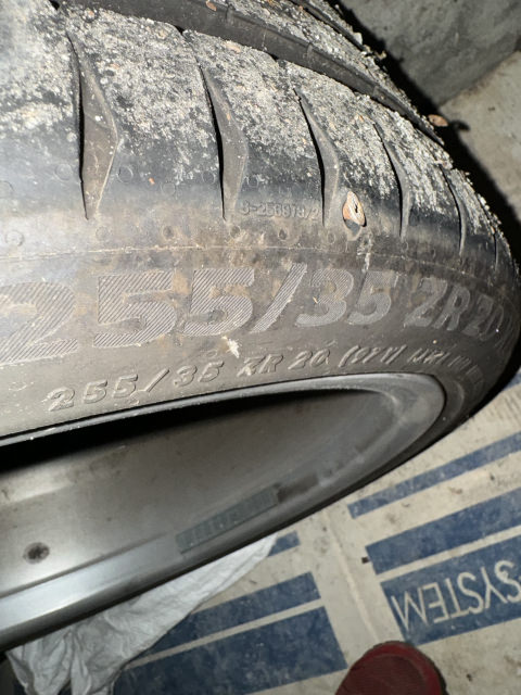

Rooo j’ai crevé une vis Parker a la con vive les travaux… c’est presque dans le flanc si c’est pas réparable je suis bon pour 4 pneus…
J’enmenerai la roue lundi, espérons que ça soit réparable.
je ferai une photo demain…😢
Voilà :
voila je fais 1200 bornes pour crever devant la porte de garage 😣
Trop reloud..  pas grave, mais ça fait perdre du temps ! 😔

A cet endroit là pour moi ça semble non réparable, on est pile au début de la zone de flexion du flanc, là où les emplâtres ne tiennent pas ... :cry:
De là à changer les 4 ?
Si tu as fait que de l'autoroute quasiment. Le pourcentage d'usure avec des neufs doit être vraiment minime.
Surtout à la vitesse à laquelle tu roules ;)
Je compatis, c’est vraiment énervant quand ça arrive.
Es-tu à plat ? Si oui c'est mort comme le dit @z3m71.
Sinon enlève la vis et si pas de fuite, tu peux continuer à rouler en surveillant régulièrement qu'une déformation n'apparaisse pas à cet endroit.
En tous cas si à plat et que tes pneus sont quasi neufs, tu peux ne changer que celui abîmé ou les deux du même train si tu veux pousser le bouchon un peu plus loin, mais inutile de changer les quatre.

A plat non enfin il y serait arrivé y avait 1.5 bars quand j'ai enlever la roue. j'ai crevé en rentrant dans mon garage le soir je suppose(le bip pression pneu c'était pas déclenché de Malaga au sud est de notre beau Pays... )le matin y avait 1.5 bars sur les 2.6 originel; donc c'est crevé et le message de pression de pneu jaune était actif.
ils ont 15Mkms les pneus..
ca va tellement m'énerver si c'est pas réparable.. on va voir ce que Pedarré y dit....
A ce kilométrage il faudrait remplacer les deux pneus sur ce train mais inutile de remplacer les quatre.
Jongler avec celui de l'éventuelle roue de secours ?
Je pense non réparable sur l'épaulement car ce serait dangereux.
mea culpa j'avais compris qu'il n'avait que 1200 kilomètres les pneus dans ton message précédent.
Mais c'est le trajet que tu venais de réaliser ;)
Ca m’est aussi déjà arrivé et plus loin du flanc que toi mais pas réparable… j’ai donc bien peur que tu sois effectivement bon pour des pneus neufs ! Je ne connais pas bien le 4matic mais si c’est du 2 rm +2 rm en cas de patinage, tu dois pouvoir ne changer que les 2 pneus du train effectivement !
