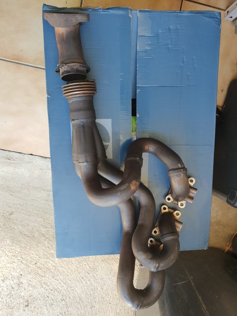

propriétaire d'une M3 E36 3.0,
J'ai le collecteur d'echappement qui, déjà fissuré, a completement cassé au niveau du soufflet...
Je ne sais pas trop où couper pour faire souder un tube à la place du soufflet.
Les tubes dissimulés par le soufflet  font 52.89mm et 51.67mm.
Je ne sais pas si il vaut mieux ressouder ces 2 tubes entre eux où si il vaut mieux couper plus loin càd supprimer completement le soufflet et le remplacer par un tube d'environ 85mm de longeur
Que me conseillee vous?
Si quelqu'un a des photos de collecteur réparé je suis preneur😉!
Merci!

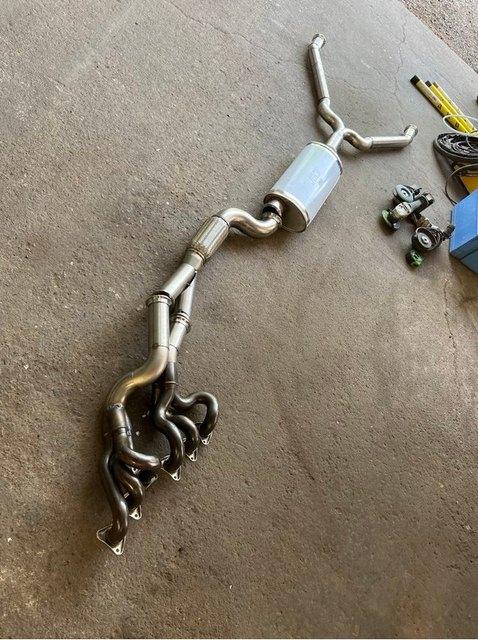

comment_1143904
Pourquoi ne pas mettre un manchon souple comme sur ma ligne 7A8E0770-80F1-445E-B5D3-1F150E8F3F59.thumb.jpeg.71b811b68f6105d220db3f45e125afa7.jpeg
comment_1144223
Je prefere faire une reparation avec un tube et passer en rigide...
Je sais que ca se fait sur E36 de monter en rigide , en remplaçant l'accordeon d'origine par un tuyau (comme sur le collecteur supersprint ou les 2 demi collecteurs sont en rigides)
Accessoirement j'ai déjà acheté le tube inox qui va bien pour remplacer l'accordeon...
comment_1144268
Sur la mienne, les anciens propriétaires ont eu le souci.
Ils ont fait comme tu prévois de faire.
comment_1144297
Ben, j'ai rien d'exploitable sur les photos que j'ai actuellement... Et je ne pourrai pas faire de photo avant le début de semaine pro.
Mais dans l'idée, je pense que tu n'as pas trop d'autres choix que de remonter le collecteur en place afin de bien prendre les dimensions avec la bride de l'intermédiaire.
Si jamais tu pointes le morceau de tube en place, prends bien tes précautions avec l'électronique de la voiture.
