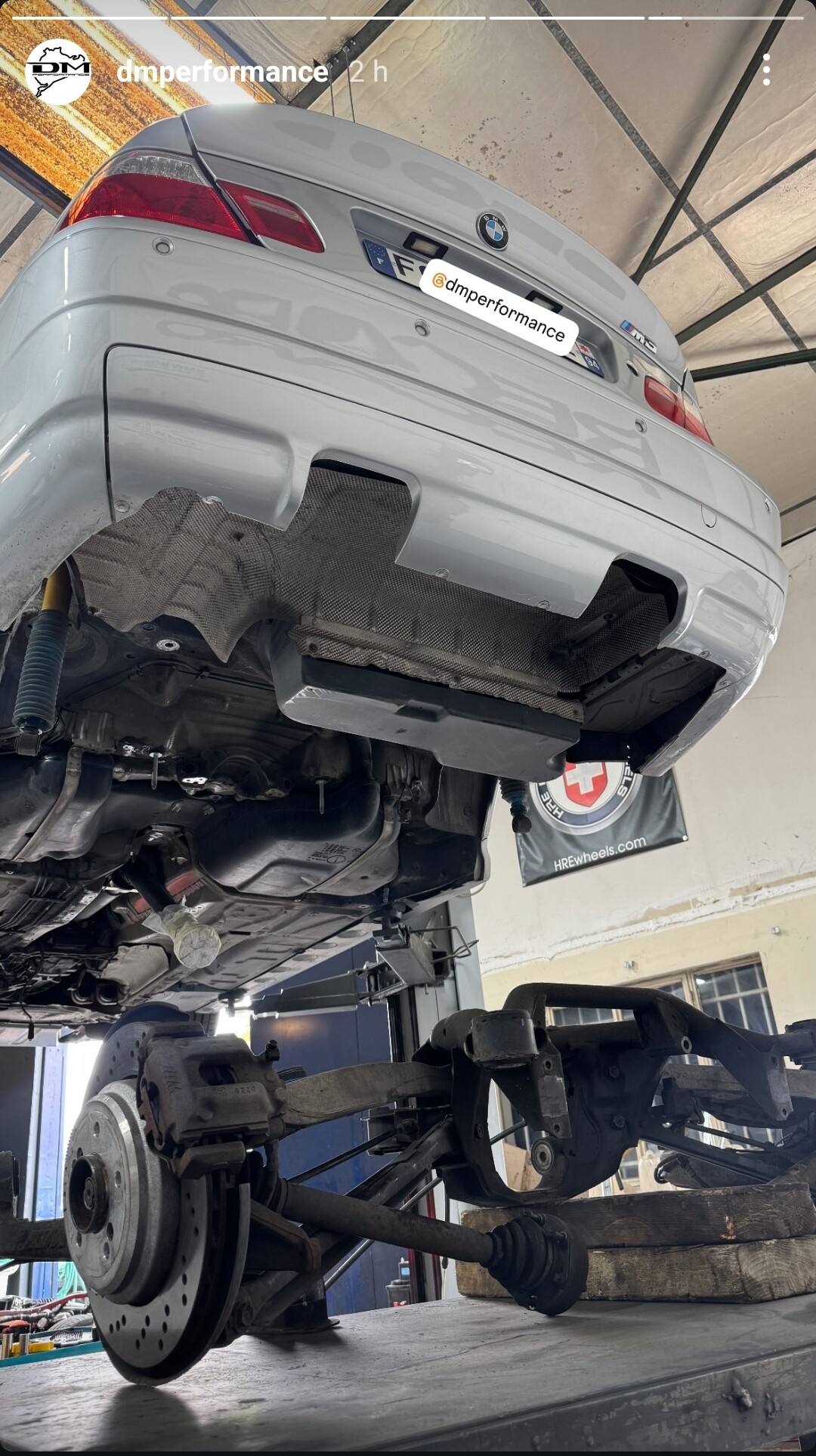

Un peu de nouveauté la voiture est chez dm performance pour le renforcement des fixations du berceau

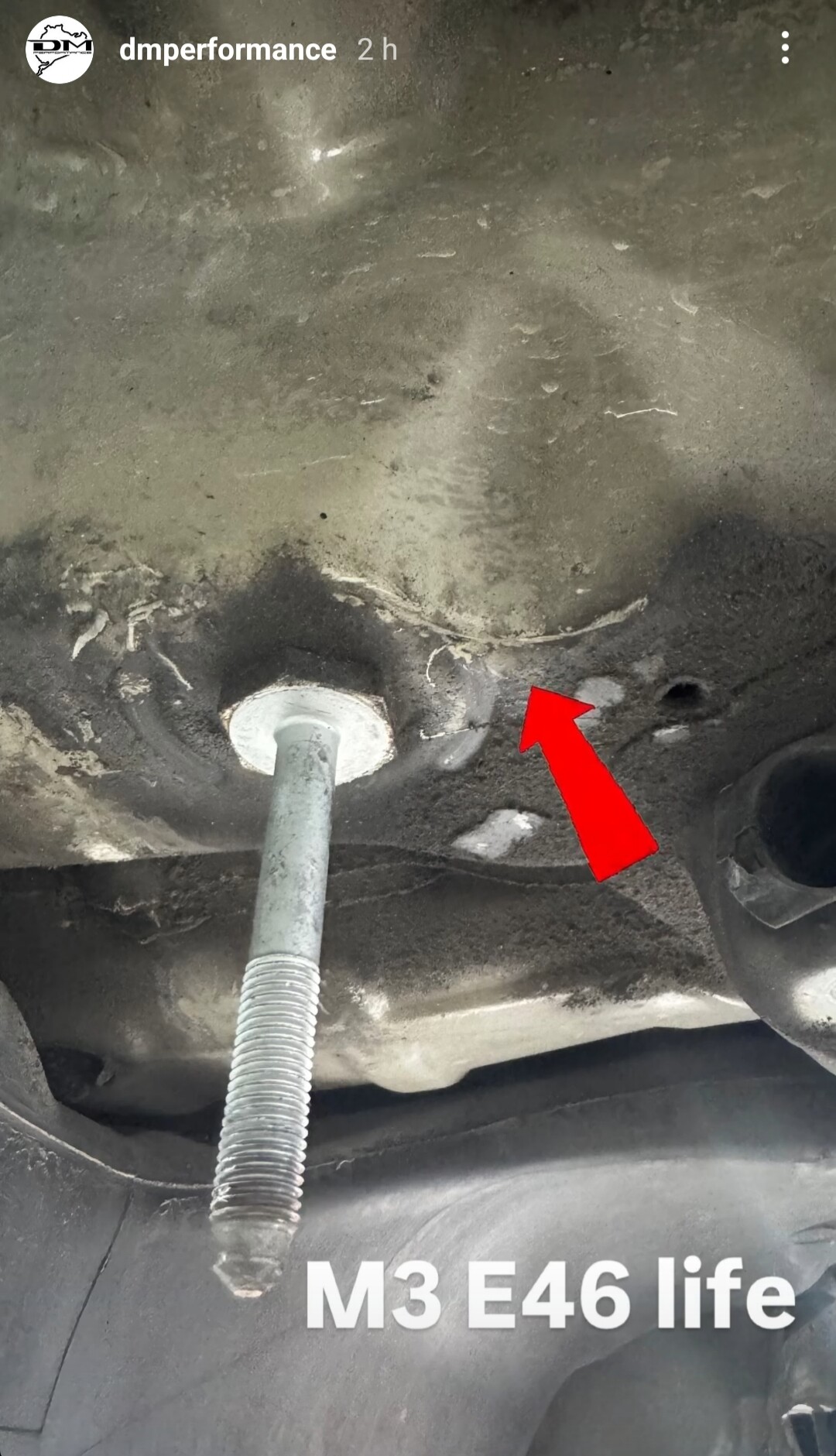

Passage obligatoire le renforcement châssis sur E46, au moins c'est fait et on voit bien que les premières fissures commençaient à arriver.👍

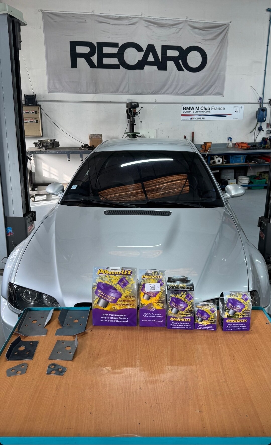

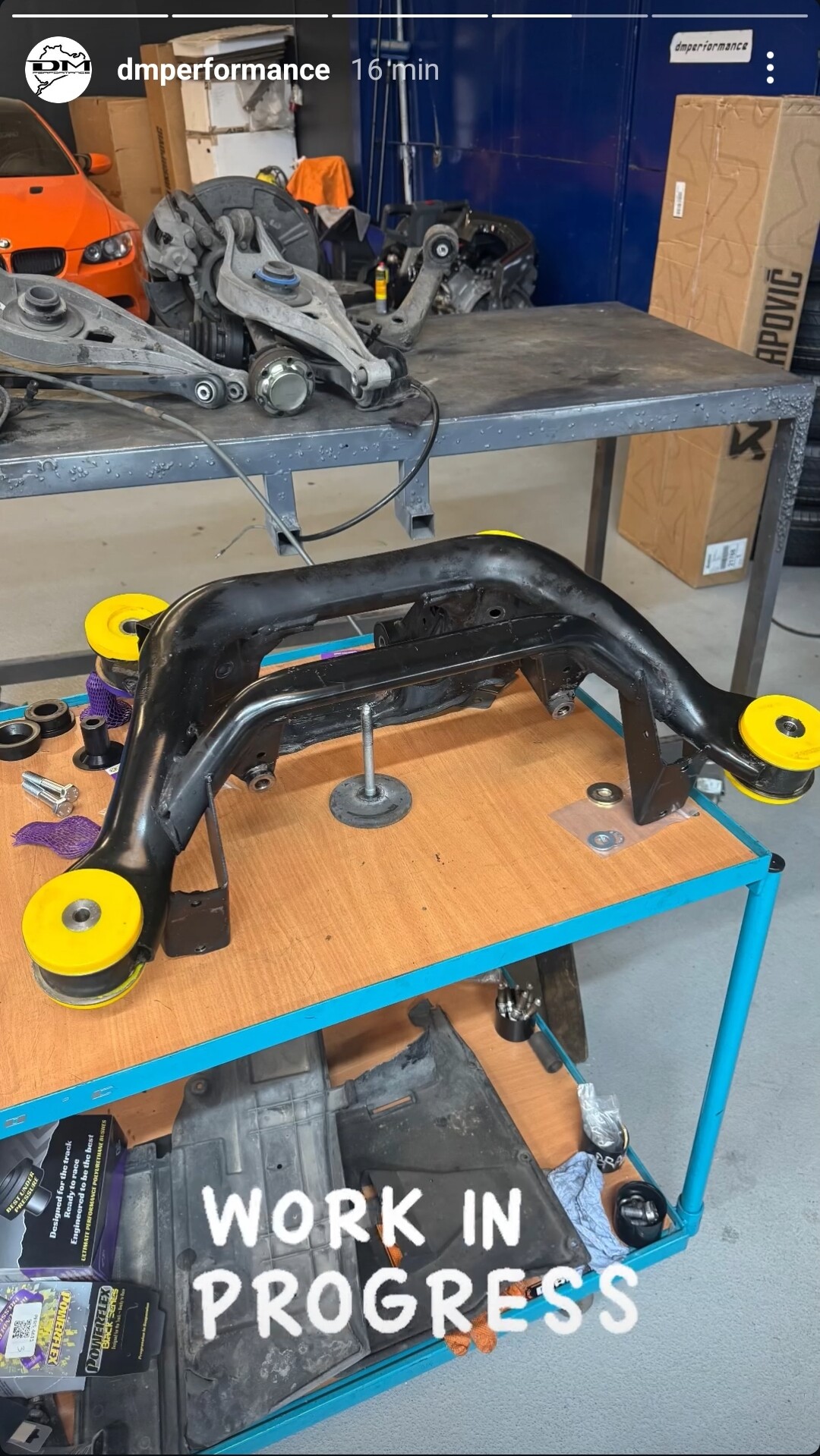

Je vois que tu es partie sur du powerflex pour tes SB, moi perso j'ai préféré remettre de l'oem, j'espère que ça fera l'affaire pour toi car les retours ne sont pas tous bons concernant ces SB.
Modifié par sebos92
Ah bon, je ne savais pas. Pourquoi ?
Le garage voulait même me mettre les black series mais comme c'est une utilisation routière uniquement je leur ai demandé les classiques pour ne pas que ça soit trop dur.
il y a 7 minutes, tosmikou a dit :
Il parlait sans doute de powerflex en général, la qualité est pas top et il vaut repartir sur de l’origine 👍
De ce que j'avais lu, j'avais compris que les origines se dégradent trop vite sur le train arrière et que cela favorise la dégradation du pont mais je me trompe peu être
L'avant avait été refait peu de temps avant mon achat et c'est de l'origine 😉
Modifié par tosmikou
Il y a 5 heures, tosmikou a dit :
Comme à dit DuMduM, j'ai entendu et vu que la qualité général de Powerflex n'était pas tip top après si tu ne fais pas de circuit ils devraient tenir plus longtemps que si tu en fesais.
Par contre pour les SB oem, ils tiennent beaucoup plus longtemps que les Powerflex.
😟 si j'avais su
il y a 4 minutes, tosmikou a dit :
😟 si j'avais su
Y en a plein qui en ont et qui en sont contents. J'en avais sur la 135 et pas eu de soucis ;)
😟 si j'avais su
Ça va quand-même faire le taf t'inquiètes.
il y a 2 minutes, 964RS a dit :
Oui cela dépend de ceux qui en ont installés et quelles utilisations ils font de leurs autos, certains n'auront pas de soucis et d'autres ont vu ces SB se dégrader rapidement, question de série peut-être.
Le 06/05/2025 à 17:33, tosmikou a dit :
😟 si j'avais su
J'ai du Powerflex black et j'en avais déjà sur mon ancien Z3 pendant des années, je faisais déjà du circuit et j'en fais toujours.
Je n'ai jamais eu de soucis avec ces sb.
