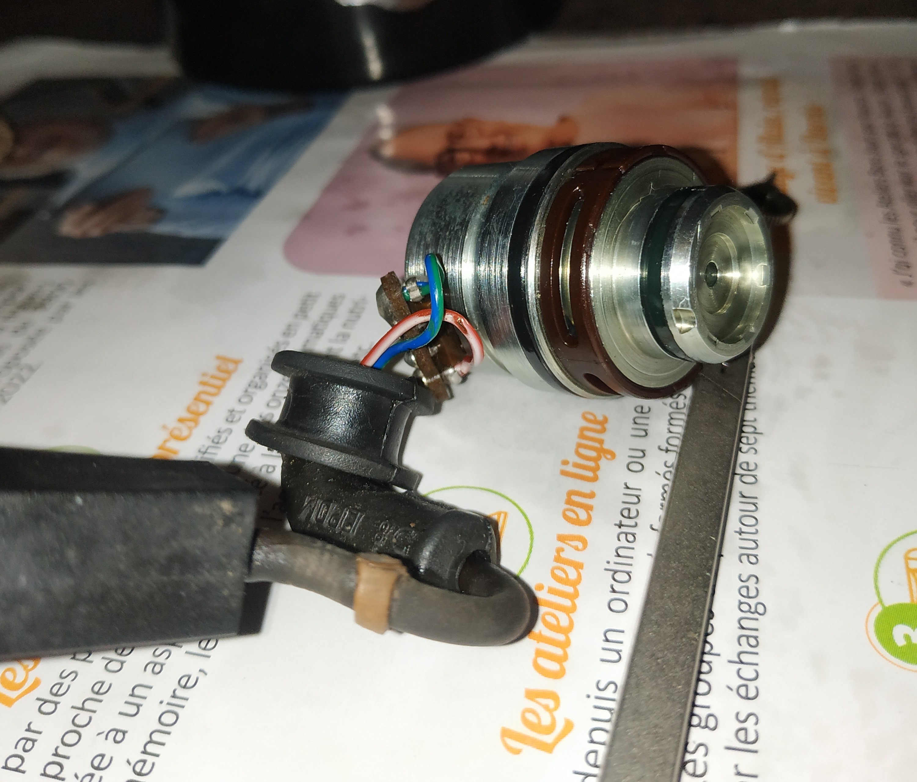

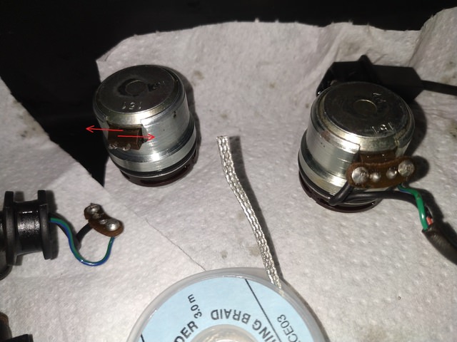

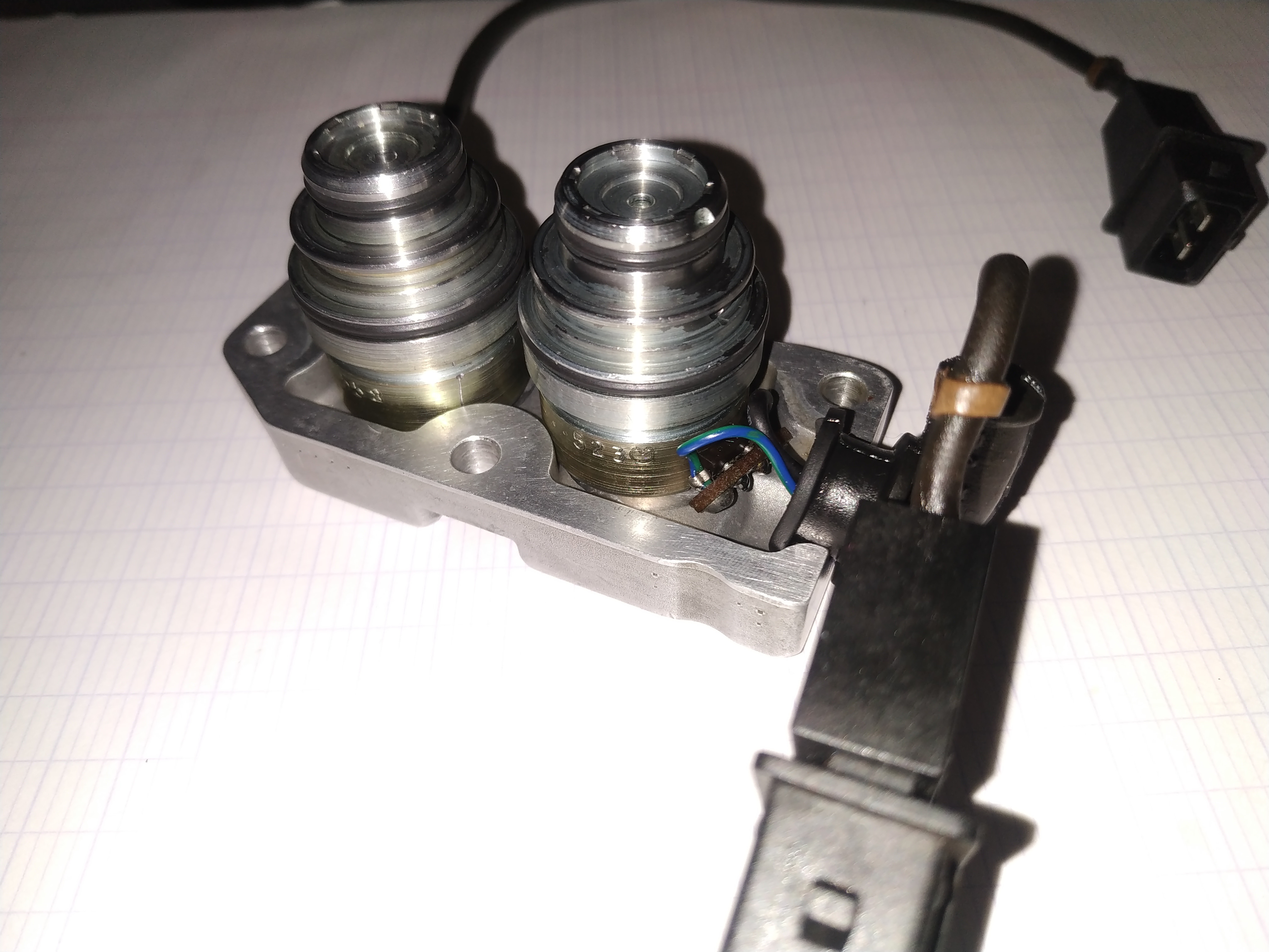

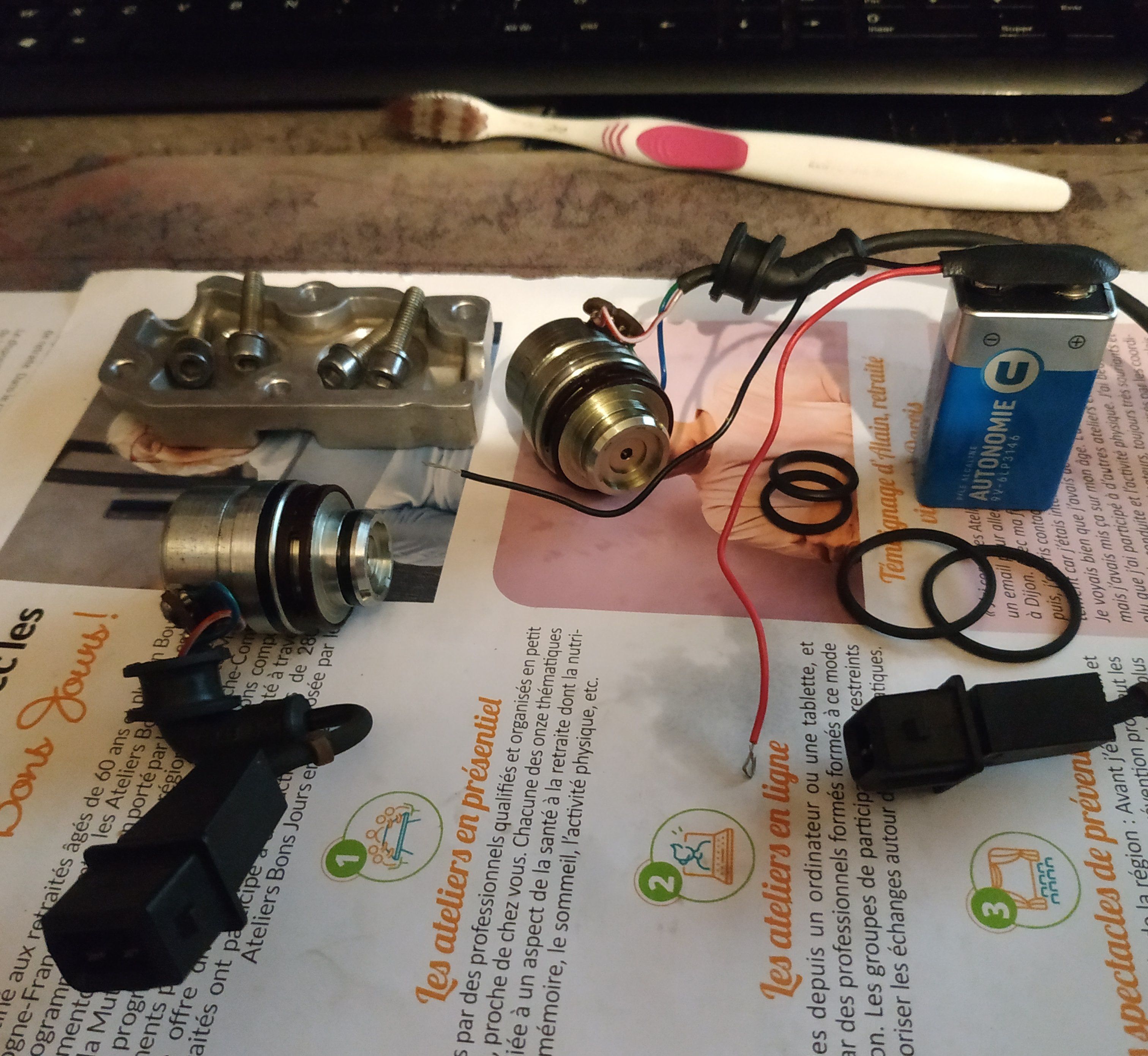

comment_1146704
Salut,
j'ai changé le relais mais c'est pas ça mais en fait il fait son taf car il protège des court-circuit et je devais en avoir un non ?
donc un RESET batterie ne change rieng, le capteur de papillon est neuf, le capteur PMH aussi ainsi que divers capteurs de cognement, j'ai deux boitier DME et VNC ça ne venait pas de ça non plus.

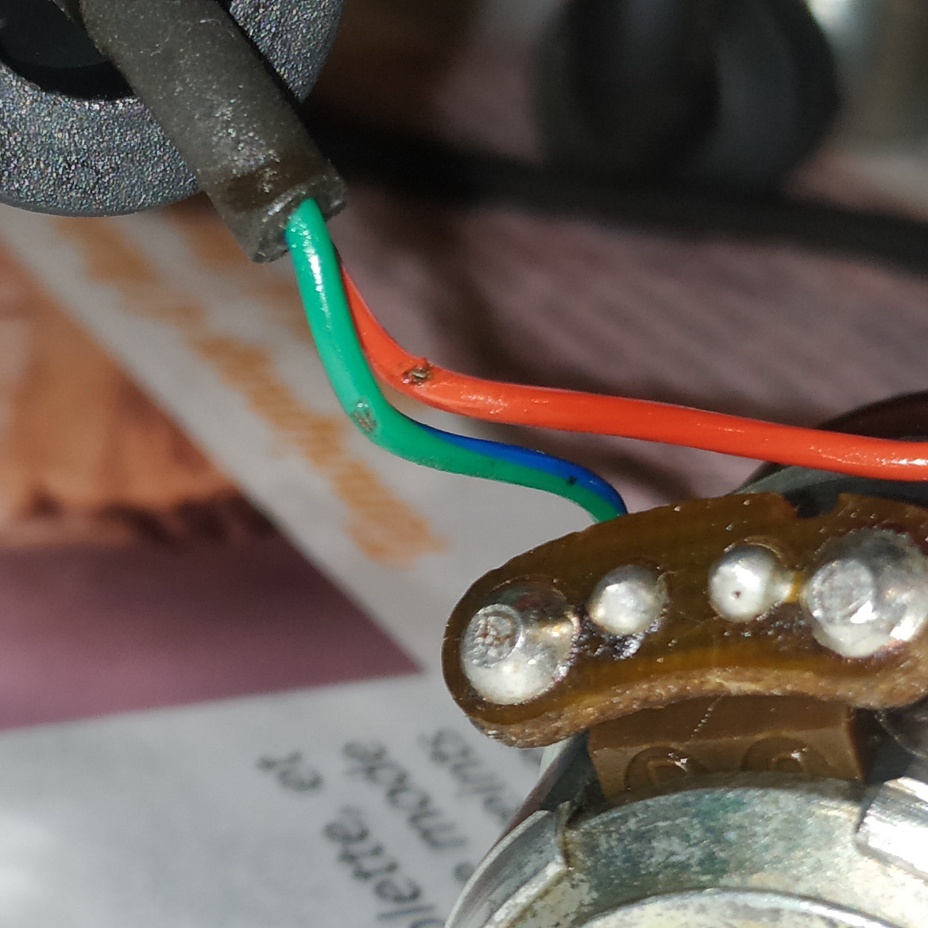

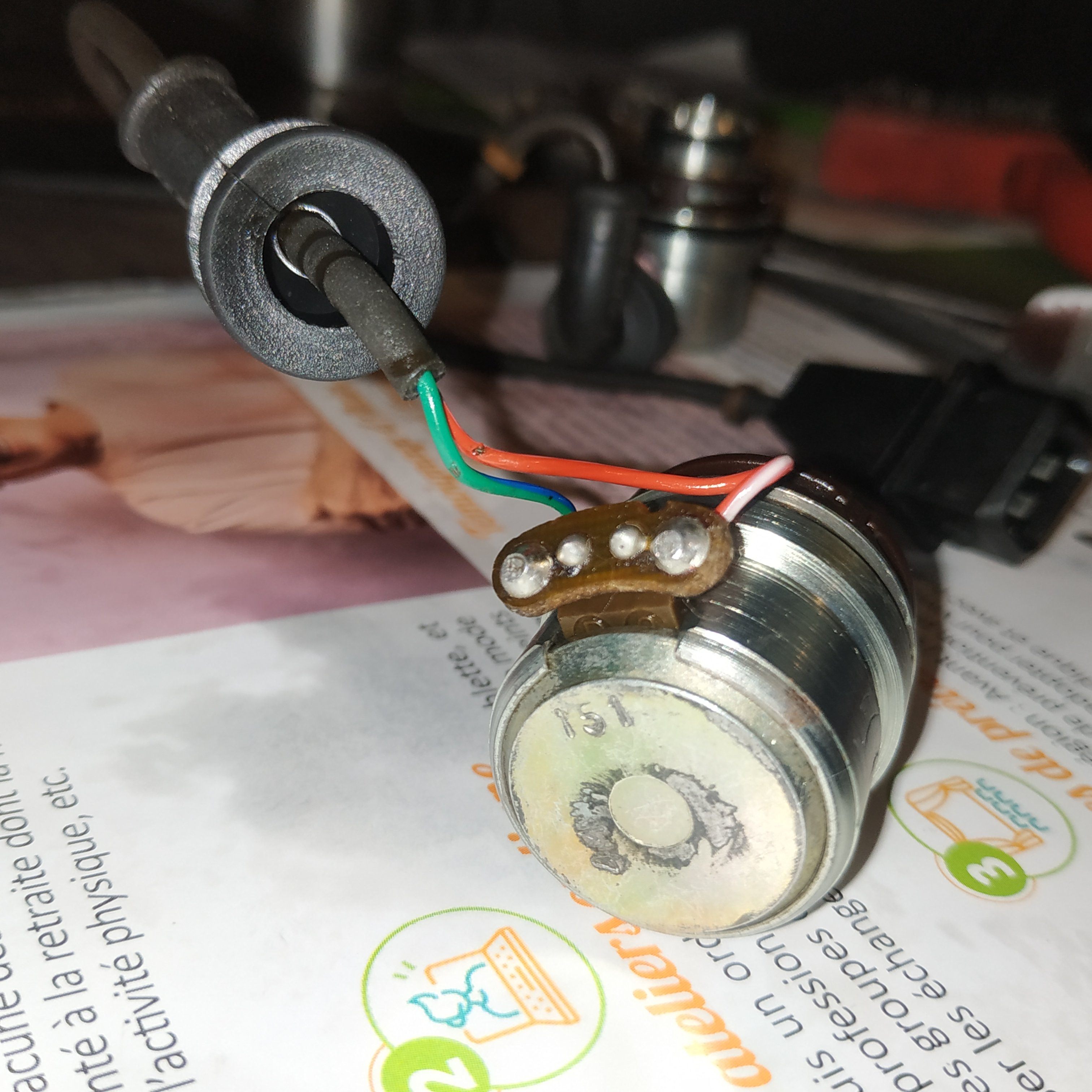

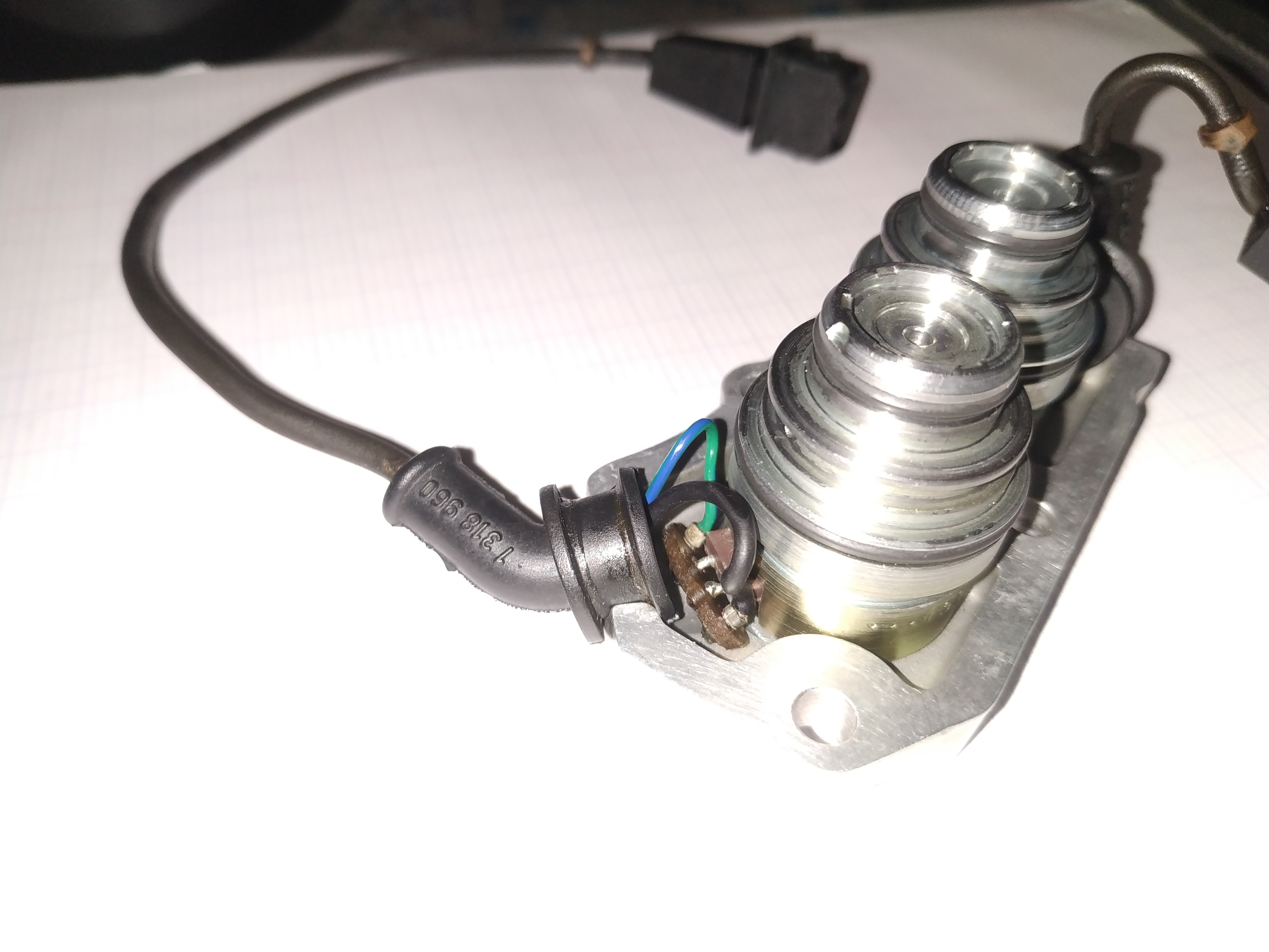

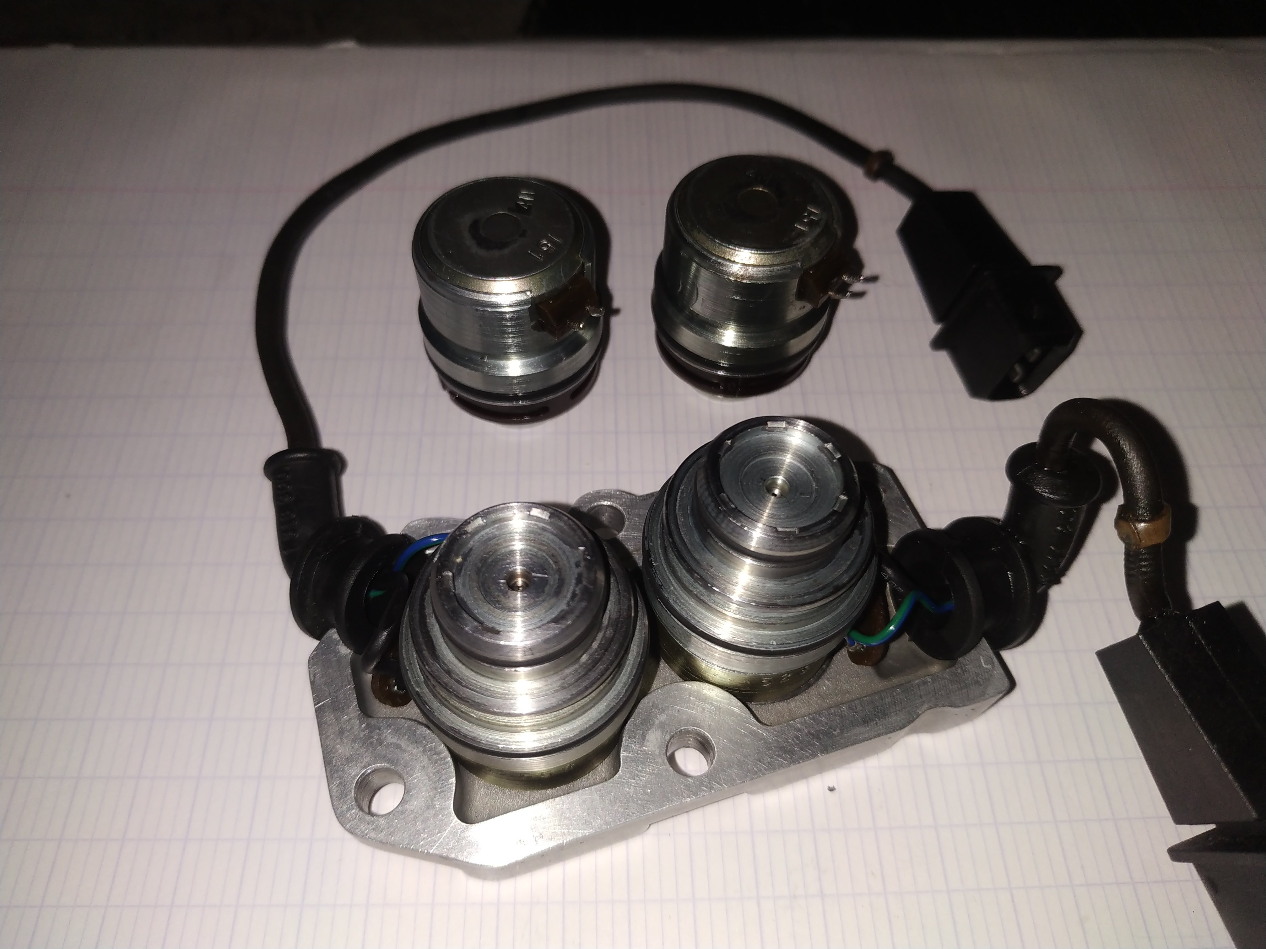

Ensuite vu où se situait le bruit vers l'avant du moteur c'était selon moi soit les électrovannes ou un câble dans le coin ou un injecteur ou un truc inconnu pour moi profane, donc je commence par le + simple = démonter les électrovannes pour voir si elle fonctionnent et de toute façon j'avais déjà tous les joints neufs prêts à servir.
Une fois sur l'établi avec une pile 9V je test et pas de soucis ça marche 😅 .. ouff

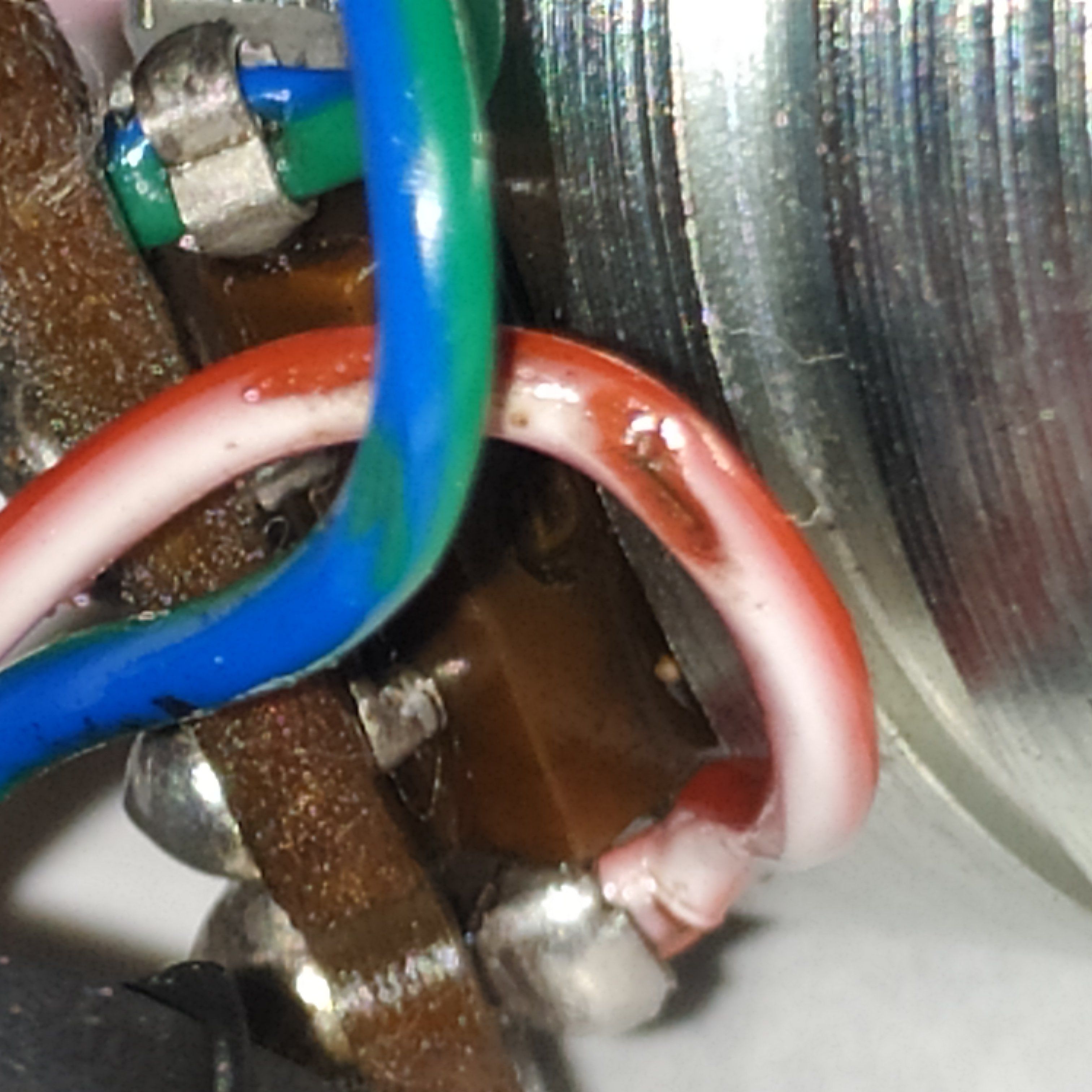

je les nettoie vire les joints et en même temps j'inspècte les fils et là surprise sur l'électrovanne N°2
Je pense que le court-circuit provient de là ! ? 😝
L'autre électrovanne semble épargnée bien que une trace me semble douteuse !
je vais voir comment réparer les fils correctement et remonter tout ça pour vérification.
Je viendrais donner des news bientôt pour ceux que ça intéresse,
à bientôt 😉
Modifié par LaBrosseGaguette
photos

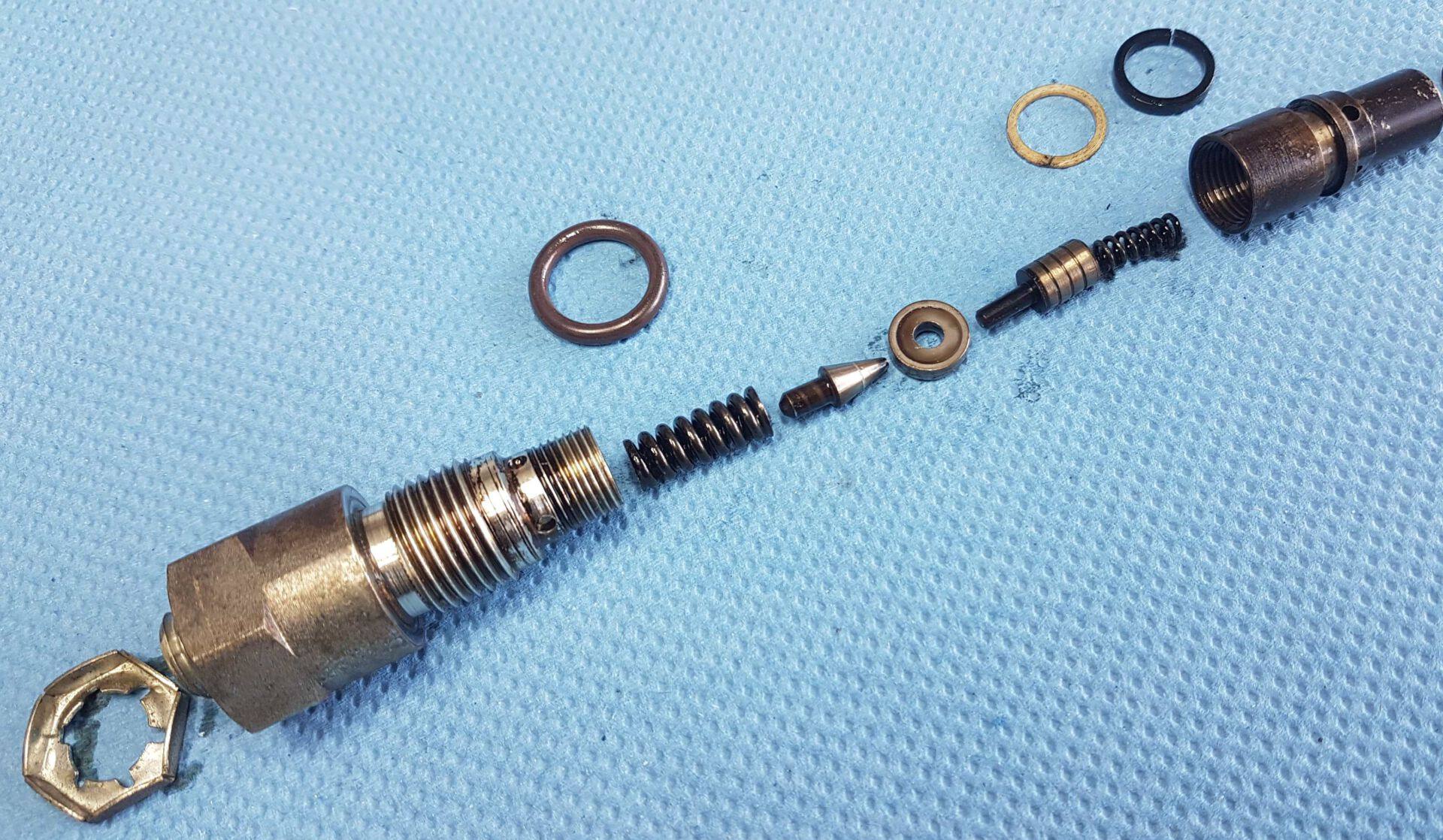

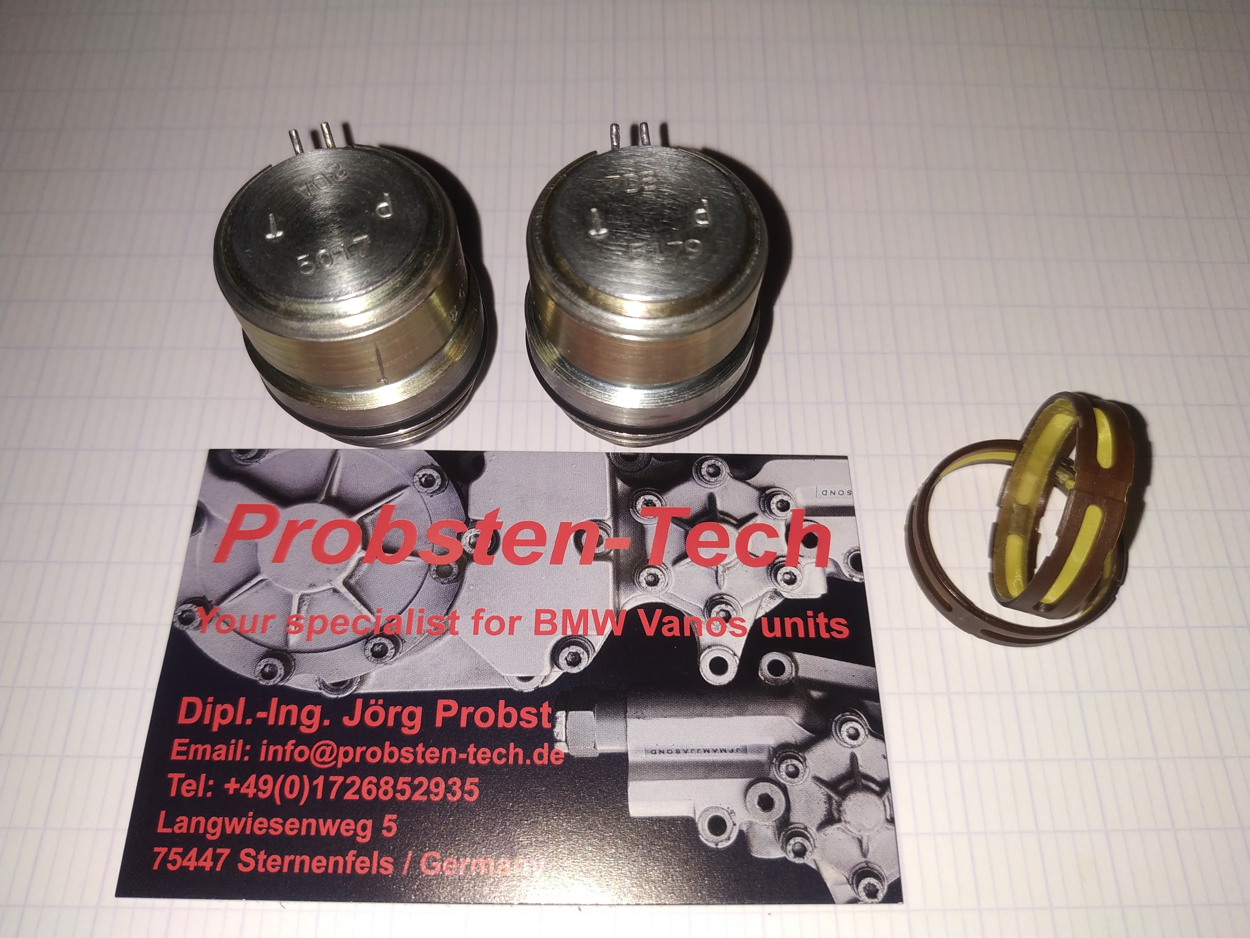

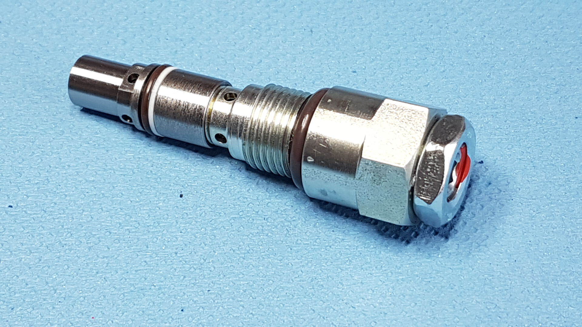

Bon sinon depuis ma dernière visite ici j'ai donc arrangé le faisceau de ces 2 électrovannes et le comportement à changé mais ce n'est pas encore parfait et il y a toujours un soucis électrique, le relais claque beaucoup moins fort et ça s'estompe bien + rapidement 😌
de toute manière elles doivent être bien usées depuis ces 30 ans, elles semblaient "fonctionner" en les alimentant avec une pile 9V mais finalement ça ne refletait pas la réalité du terrain..

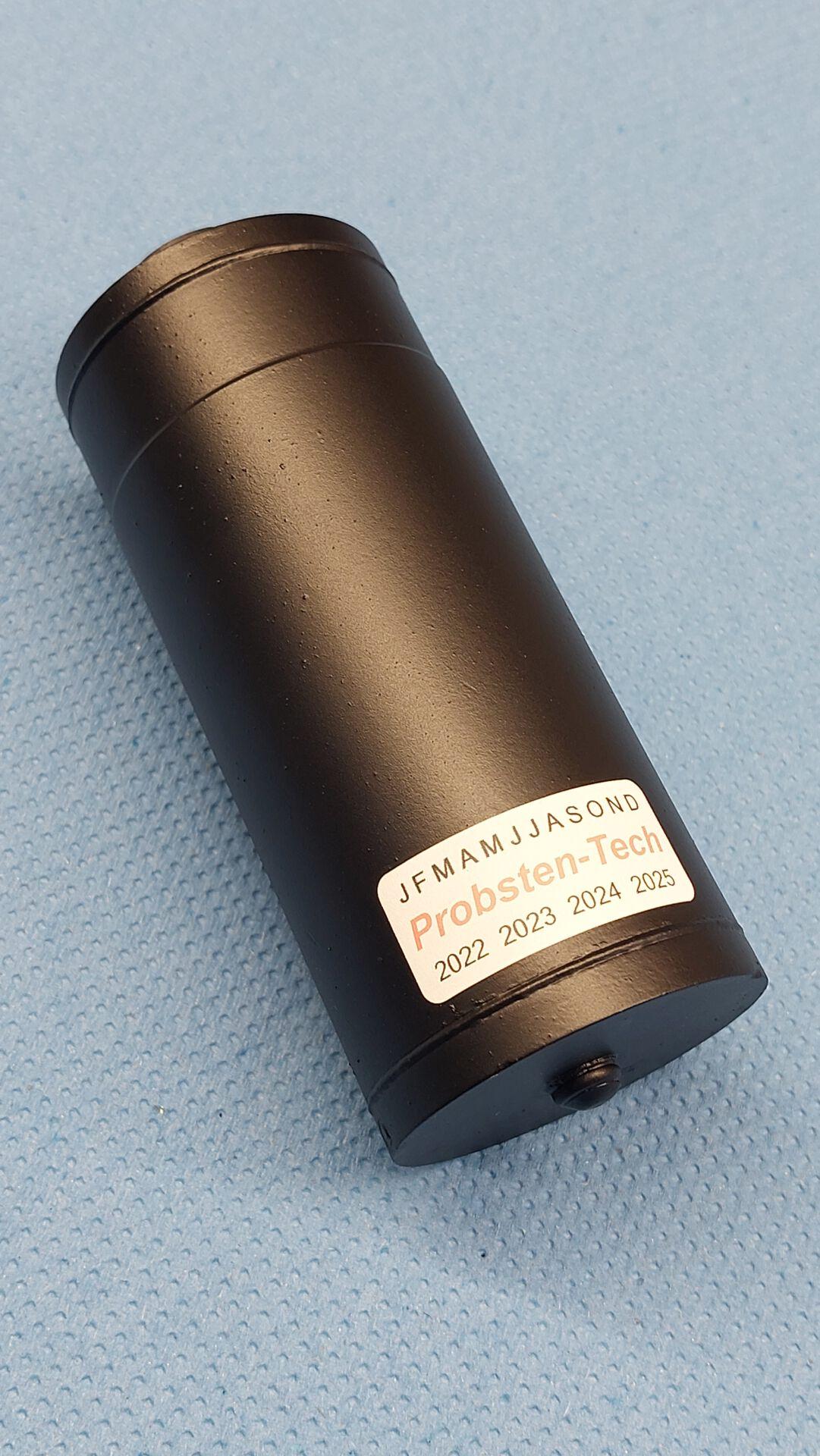

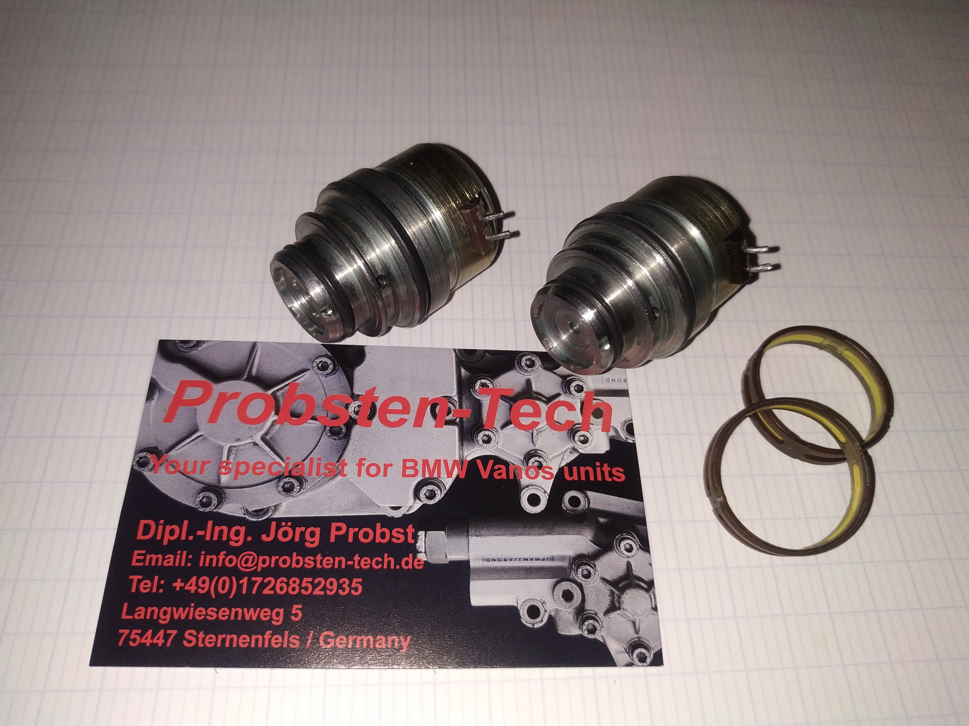

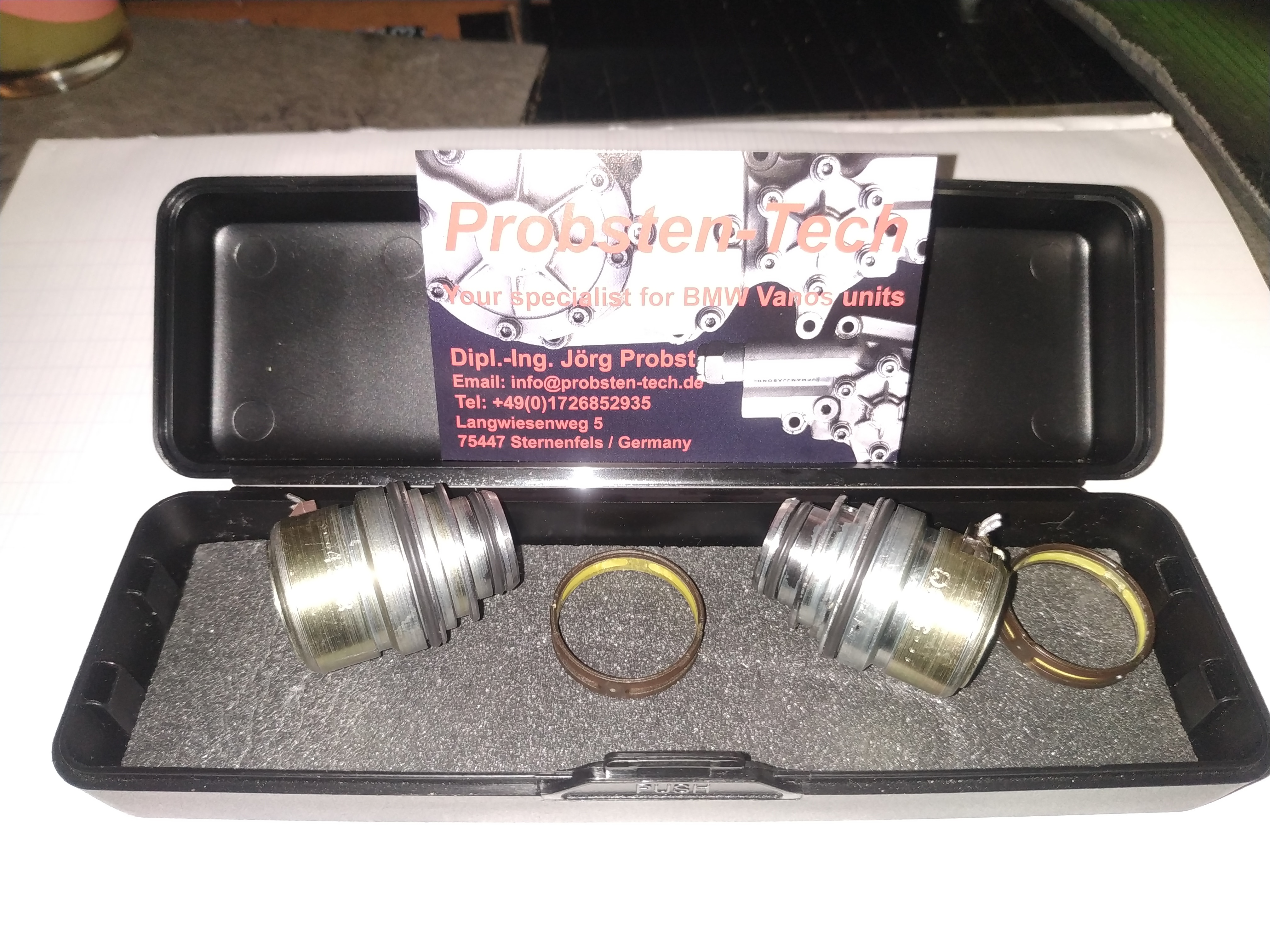

La solution dans un premier temps: 😊
https://www.probsten-tech.de/produkt-kategorie/probsten-shop/s50b30/
il y a les nouveau joints viton avec
comme ils le conseillent j'ai enlever les filtres qui vont se désagrégés petit à petit, c'est très simple à faire.
Donc je vais changer les vieilles et voir comment ça roule avec celles-ci toutes neuves dans les jours qui viennent 😍

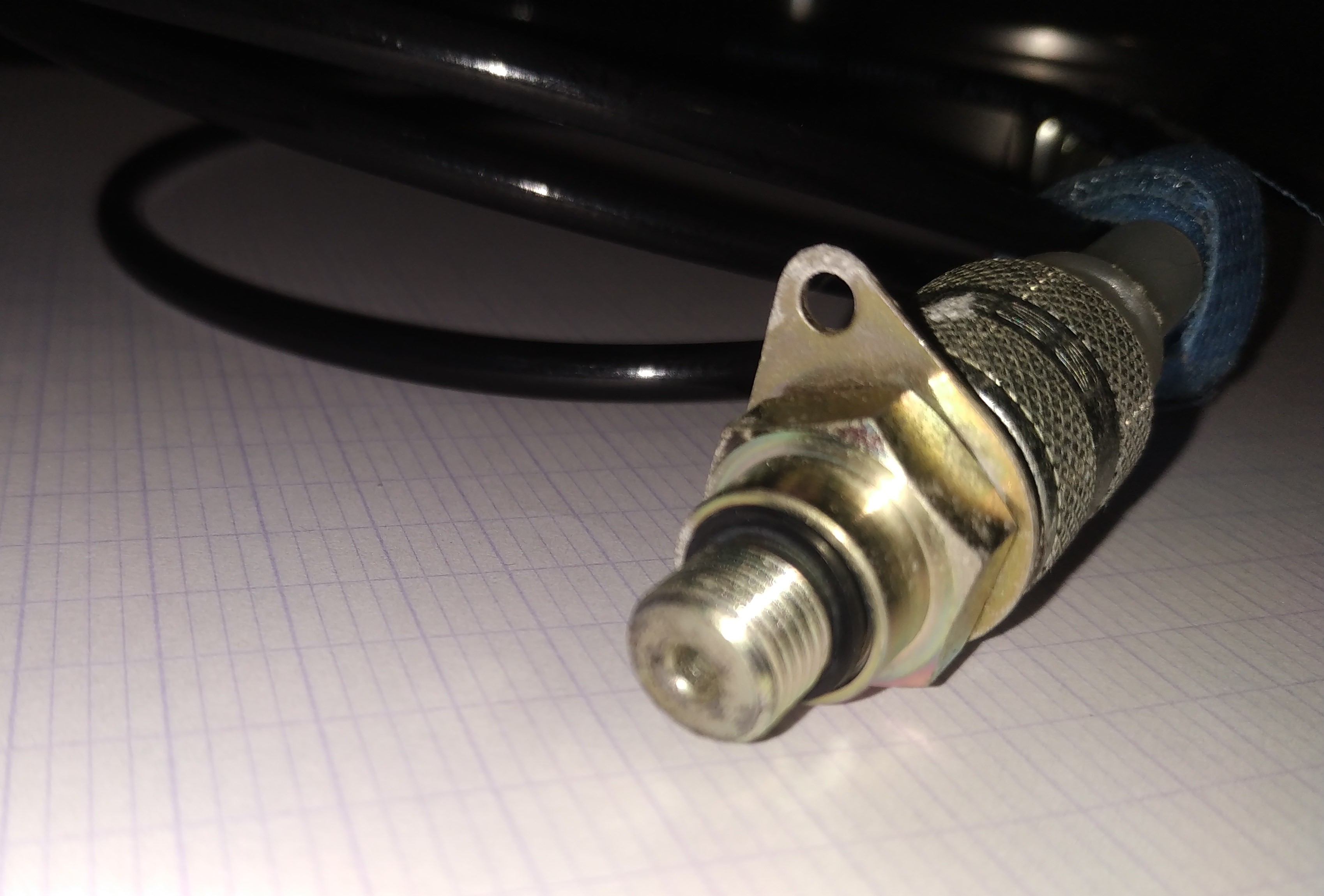

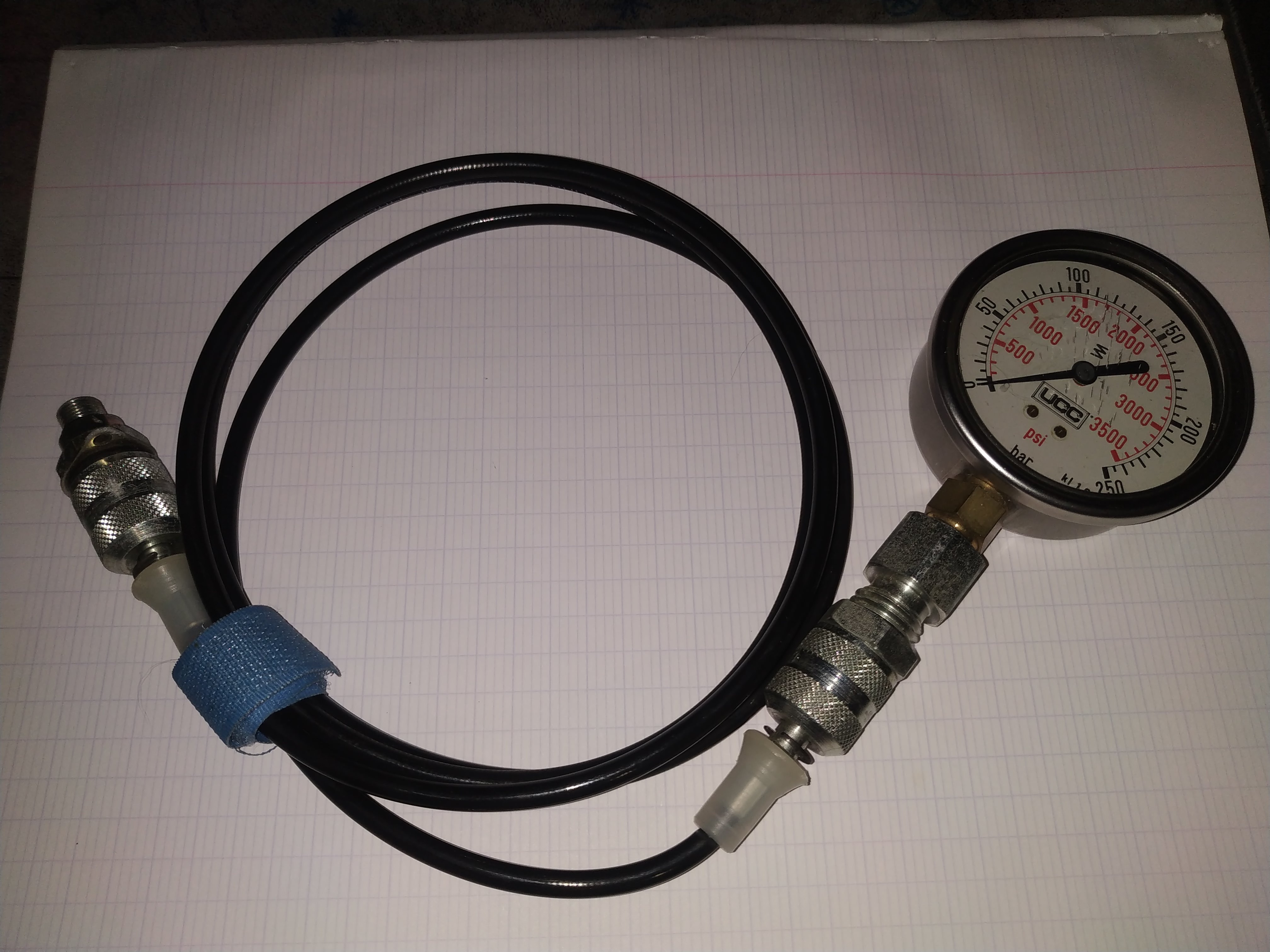

Ensuite ce sera au tour de l'accumulateur de pression (190€) c'est du reconditionné ça revient à presque aussi cher qu'un neuf de chez BMW (218€) mais là on est sûr que la pression interne et la charge en gaz est parfaite.
Un régulateur de pression reconditionné (49€) par la même occasion.
J'ai bricolé ça pour + d'info car j'ai jamais mesuré la pression de fonctionnement

Il est probsten-tech, j'ai eu affaire à lui grâce à @Gabs94 rapide tarif plus que correct, une super adresse à garder 👍
Effectivement les filtres se désagrègent j'en ai fait les frais et remonter sans les filtres faute d'en trouver 😂
Merci à toi de partager c'est top et ça servira à d'autre 🙌

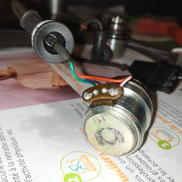

comment_1150117
Re,
je viens de démonter les électrovannes et viré leur faisceau puis soudage sur les neuves
pour info la borne des vieilles avaient un jeu latéral important est-ce que ça joue sur leur fonctionnement ?
à toutes pour le résultat, je croise les doigts 🙃

:nickel3: en tout cas à part ça j'ai remonté les électrovannes et le soucis de ralenti est enfin réglé 🤩 ça fait plaisir de l'entendre tourner rond !

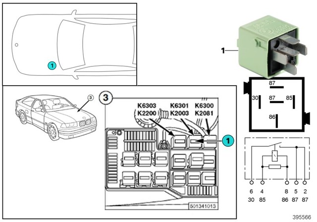

MAIS l'histoire du relais qui claque une fois le contact coupé est toujours là.. :'( il ne devrait plus être alimenté pourtant ?
==> je suis rentré d'un petit tour d'essai, je me gare et moteur toujours en marche je vais ouvrir le capot puis je coupe le contact et là j'entend le relais qui se mets à claquer donc je file débrancher les 2 électrovannes et je constate qu'à première vue elles n'ont rien à voir dans l'histoire,
le relais continu son bazard sans aucun changement direct mais un indice en + c'est que je me rend compte qu'en fait un truc près du tablier claque aussi en rythme avec le relais.

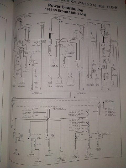

J'ai une sorte de bible de 1000 pages pour les E36 faut que je trouve les schémas dans lesquels ce relais est présent
j'vais voir avec un pote pas mauvais en élec mais à terme j'irai chez BMW pour un diag, là j'ai + confiance :) car c'est plutôt électrique/électronique
Bonne fin de soirée et à bientôt ;-)
