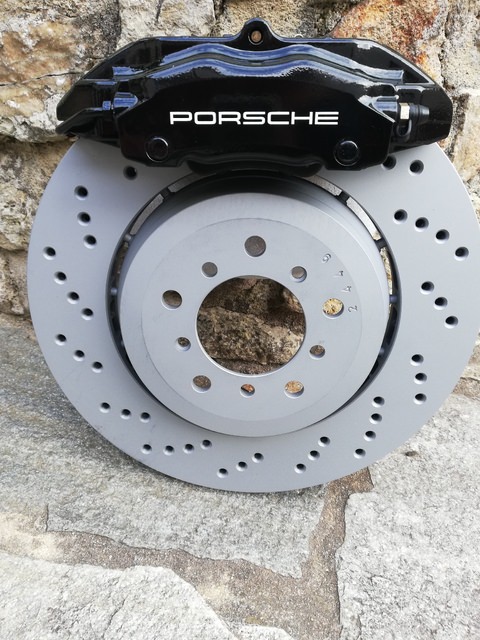

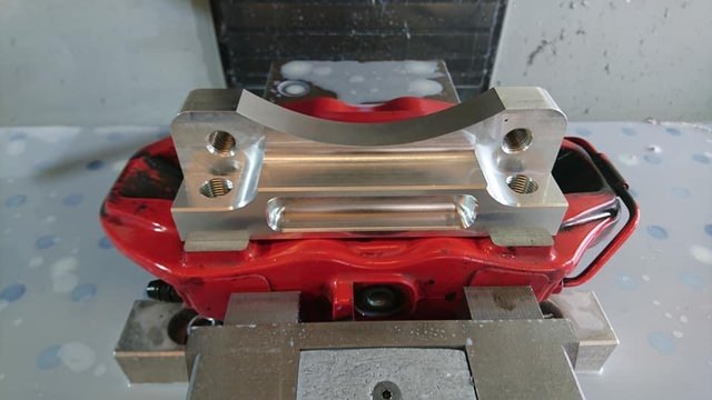

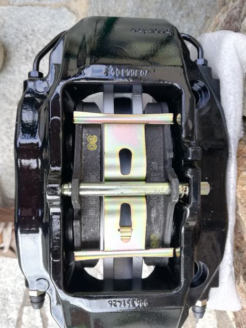

Si on veut rester en 17 pouces avec disques M3 E46 et étriers avant Porsche 996 atmo
The Porsche caliper part numbers for this conversion are:
996.351.425 (driver side)
996.351.426 (passenger side)
https://rallyroad.net/collections/brakes/products/bmw-z3m-front-bbk-adapter-brackets
moi je l'ai monté avec disques M3 E46 CSL 345 MM  mais jantes 18 obligatoires je mets du ZIMMERMANN FORMULA Z pas ZIMMERMANN standard plaquettes PFC 08 pour piste uniquement PFC 11 pour route/piste
Disques CSL 450 euros
Platines Rallyroad 280 dollars port inclus France très belle qualité
Plaquettes 450 euros
Etries révisés 450/500 euros je les prends à lui il ne fait que çà c'est sérieux
https://www.leboncoin.fr/offre/equipement_auto/2371139833
Très performant et je n'ai pas trouvé moins cher. Un petit usinage doit être fait sur les étriers comme l'indique la page Rallyroad
164603241_864207437474989_2823291875659552719_n.thumb.jpg.feae1c460cf6ae8625d8da4ffc3ae0ff.jpg
164686196_1939004722919620_6778016155742259937_n.thumb.jpg.842dd2b9afa60e1ca89932c7513c1764.jpg
150589501_1157941194638357_6535377910005882045_n.thumb.jpg.43bf2f6ed66435810069013936b0d045.jpg

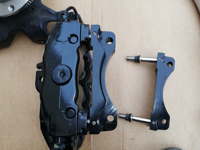

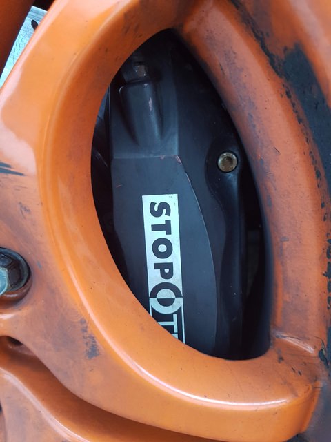

comment_1145750

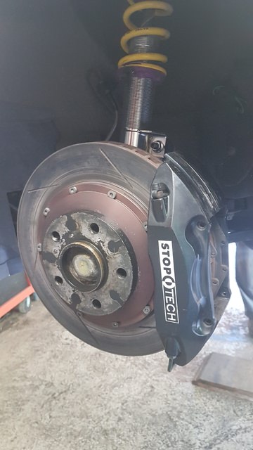

La pièce dont je parlais, "adaptateur" est à droite sur la photo de Gatouille, à côté de l'étrier.
Avec le kit StopTech, disques en 332mm, ça passe dans du 17", la preuve en photos 😁
20191023_152503.thumb.jpg.96a9bf8770bfaf05d18c84ce9fe8477c.jpgIMG_5486.thumb.JPG.cbfba5f01c615e78d8f7fa63b8876bc0.JPG
