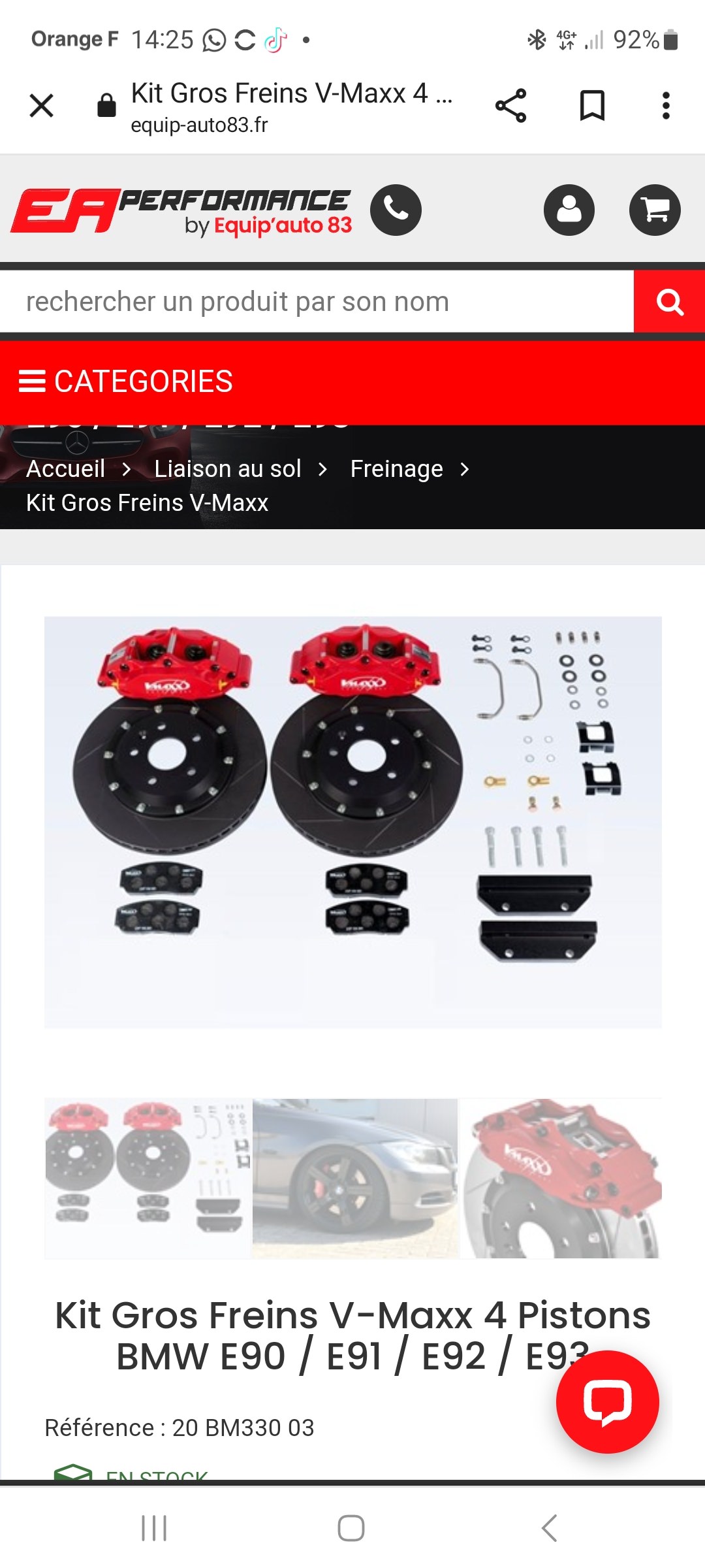

Alors EBC propose un kit (mais les disques ne sont pas disponibles pour le moment) :
https://ebcbrakesdirect.com/balanced-big-brake-kits/bmw/m3/10000210
J ai trouvé cela, si quelqu'un sait si c est bien
pas mal de E36 au ring equipées avec ça. à priori ça fait le taf.
L’avantage du kit de Fred plus de diamètre et pas d’usinage étriers , il me semble connaître cette auto !😏

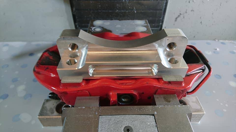

Etrier brembo megane 3 rs , montage avec disque 315 /325/345 bien meilleur que les étriers  porsche 425/426
il y a une heure, vanos13 a dit :
Bonsoir vanos13, les étriers de megane rs3 se montent sur les moyeux de e36m?
Avec cale spécifique
