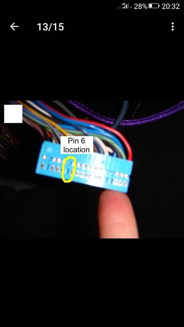

Posté(e) le 20 août 20231 a comment_1146176 Le 19/08/2023 à 10:55, AL89100 a dit : Merci pour le lien y’a un peu de taf qd même! Moi je me suis repiqué directement sur le faisceau 😉
