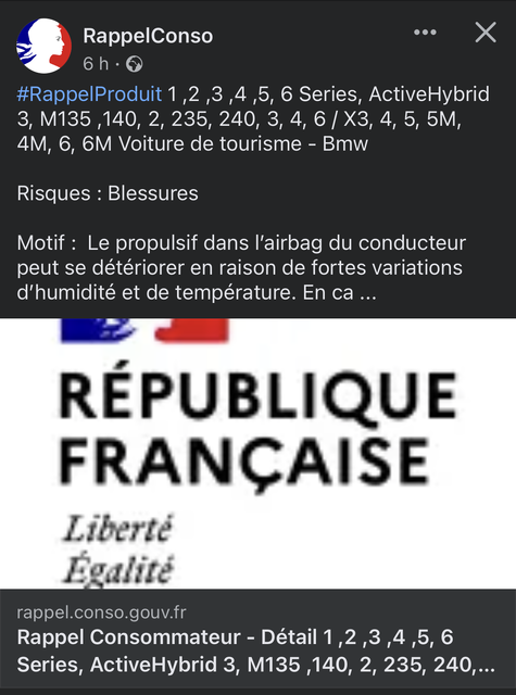

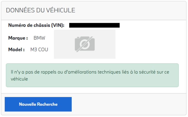

  • Yop la boom, Je viens de faire une recherche avec le VIN de ma M2 via le lien de RASTAKINOU.. et ça m'annonce une action de rappel sur le site BMW, mais ça ne me propose que des concessions en BE

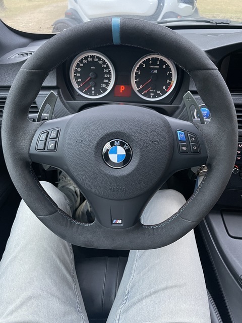

  • Hello les passionnés 😉 Plein d'infos à vous communiquer !!  Bon vous m'avez mis le doute avec vos histoires de plastique ou cuir . Donc j'ai regardé sur le mien , au premier abord diffi

Déterrage !
Comment savoir si nos autos sont concernées ?
D'autres ont il été contactés par BMW ? Merci.

Moi sur mes 2 E46 de 2001 et 2002 j'ai appelé bmw et on m'a dis qu'elles étaient pas concernées ,j'aimerais bien savoir la tranche d'année concernée du coup parceque la j'ai encore un gros doute...

j'ai compris que plus le temps passe et plus il risque de peter... et de surtout d'exploser trop fort en t'explosant la gueule avec :-(
l’entreprise nippone a choisi à partir des années 2000 de déclencher ses airbags avec du nitrate d’ammonium, plutôt que du nitrate de guanidine, comme chez la plupart des fabricants, ce qui a son importance. Un composé chimique qui s’avère finalement trop sensible à l’humidité et aux variations de températures.
Le résultat est dans certains cas dramatique puisque la charge concernée « se consomme avec une force anormalement élevée », détaille encore Challenges : « Au lieu d’être entièrement canalisés vers le coussin, les gaz trop chauds et trop rapides fissurent le contenant métallique et emportent ses fragments à travers le moyeu du volant et le tissu de l’airbag, pour atteindre le visage du conducteur. "
