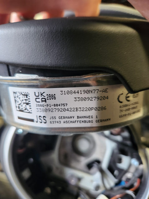

Le 01/11/2024 à 11:46, dje22 a dit :
Je me suis énervé pour rien, c'est le bon airbag en cuir 😑
C'est la bonne ref, merci @JM33
Comment as-tu déchiffré la référence @dje22 ?

comment_1189479
La 2e ligne en partant du haut celle qui finit par 04. Tu retires le 04 et tu as le code.
Mais en regardant de plus près, c'est pas exactement le même code que celui de @JM33... je croyais, ça donne 338 092 792 😅 j'ai les 6 derniers de bons...
