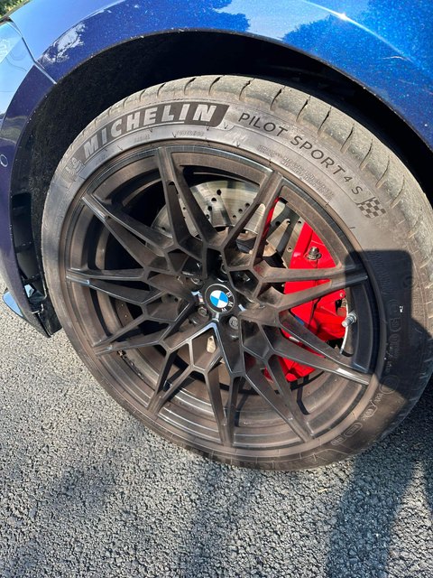

Pour info, après avoir eu pas mal d’interrogations autour de bruits suspects et de galère hebdomadaire à devoir nettoyer mes jantes immaculées de poussières… J’ai commencé à sérieusement mettre mes plaquettes en doute.
Et puis je me suis renseigné…
https://g80.bimmerpost.com/forums/showthread.php?t=1819659
Il s’agit malheureusement du fonctionnement normal des freins « haute performance » de chez BMW depuis les M8… ☹️
Ce « bruit » apparaît aux environs des 5000 kilomètres.
Un nettoyage avec décontaminant ferreux permet d’être tranquille 200 bornes en ce qui me concerne… Sinon il y a la méthode de faire plusieurs freinages à chaud en laissant refroidi les disques doucement pour que les plaquettes retrouvent une surface conforme…
je précise que je n’ai pas les céramiques !
Bref… si t’habites en montagne tout baigne, mais si t’habites en campagne… bah tu couines au stop… Pas cool 😟
