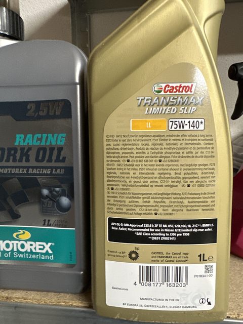

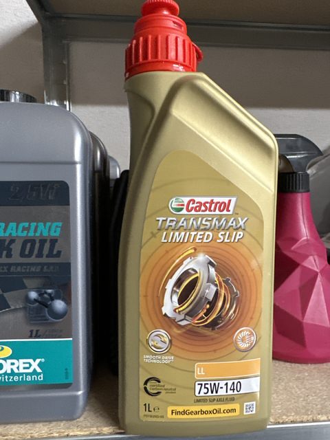

comment_1150338
la castrol limited slip marche aussi...
enfin moi je mets ca dans mes ponts.
j'irai prendre une photo du bidon...

comment_1150348
C’est vraiment un choix d’huile de tocard, « limited slip » veux dire « petit slip » en français.
comment_1150352
ya aussi le cartoned slob.. mais faut une belle E30 pour atteindre ce niveau
