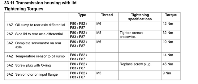

Posté(e) le 3 octobre 20233 a comment_1150550 Bonjour à tous Sur le TIS, je ne vois pas de joint à changer, aussi bien sur le bouchon de remplissage que celui de vidange. Est-ce normal? Le couple de serrage est bien de 45Nm. Signaler
Posté(e) le 3 octobre 20233 a comment_1150554 48 minutes ago, JMHF78 said: Bonjour à tous Sur le TIS, je ne vois pas de joint à changer, aussi bien sur le bouchon de remplissage que celui de vidange. Est-ce normal? Le couple de serrage est bien de 45Nm. oui ya pas de joint. soit bouchon neuf; moi je mets du thread sealant sur le filetage du bouchon chacun sa technique. Signaler
Posté(e) le 3 octobre 20233 a comment_1150569 Il y a 2 heures, KOOMICHRIS a dit : oui ya pas de joint. soit bouchon neuf; moi je mets du thread sealant sur le filetage du bouchon chacun sa technique. Il indique pourtant dans les indications de couple de serrage "5AZ Bouchon fileté avec joint torique" Je viens de lire sur un forum américain, il parle d'un joint torique en nitrile ref:2418T1262418t126.pdf Signaler

Posté(e) le 3 octobre 20233 a comment_1150577 il y a une heure, GuiOm a dit : Question bête: pourquoi on devrait changer les bouchons de remplissage/vidange des BV ou pont à chaque vidange alors qu'on ne change quasi jamais celui du carter d'huile moteur, qui est beaucoup plus vital ?? Car les joints de bouchons de pont ou BVA sont déjà intégrés au bouchon et rarement détaillés. Modifié le 3 octobre 20233 a par ssilver.3 Signaler
