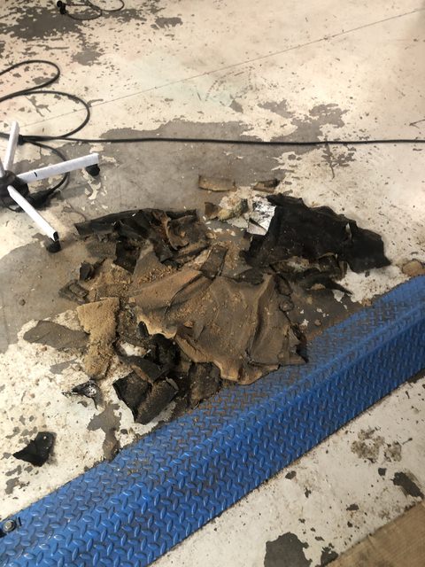

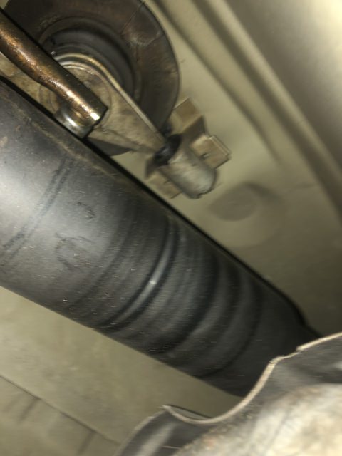

La mienne présente sur ma 328 cabriolet, c'est affaissée et commençait à frotter sur le le flector et l'arbre de transmission !
cf traces de frottement ... par moment cela s'entendait ... je pensais à un roulement
Et j'ai tout enlevé !
Cela partait en poussière... j'ai cru mourir en la déposant !
Maintenant, quid pour en remettre une en place...
