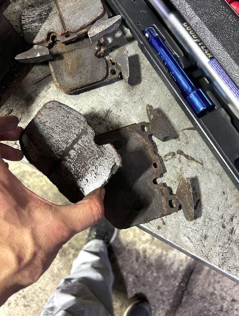

- Plaquettes Brembo = ne pas utiliser en circuit (Dangereux), J'ai fini les plaquettes neuves en 4 stints.

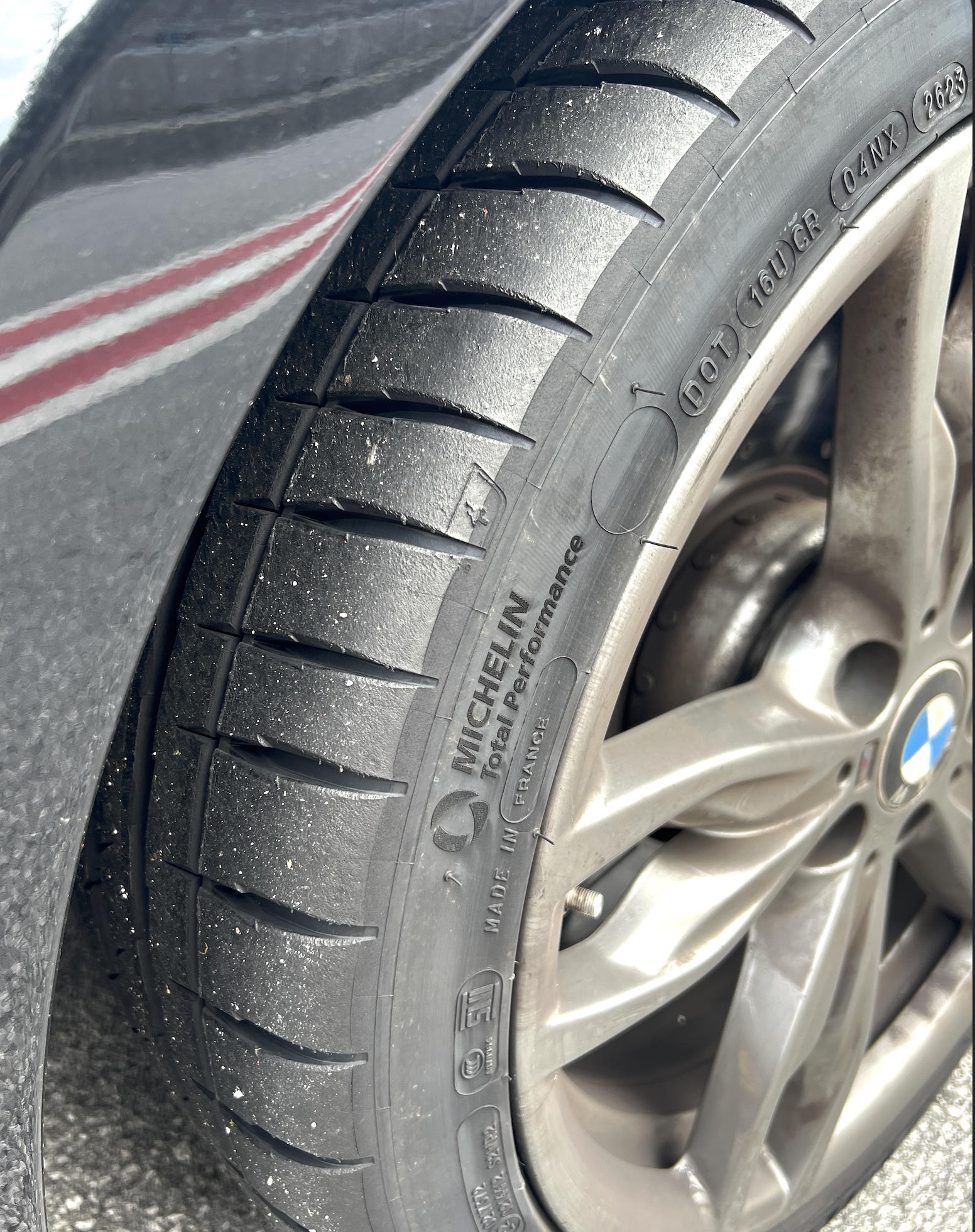

- Michelin PS4 grippe vraiment pas mal ! (2.0 bars avant, 2.1 bars arrière, un peu chaud ± 85C -> 92C (temp extérieure 24C), peut être tester 2.1, 2.2)

Pour info voilà la guelle des plaquettes après 1h20 de circuit:
Et les pneus:
