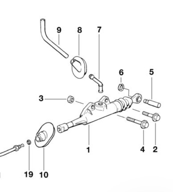

Oui ça ne doit pas être bien méchant.
Le premier truc que je veux vérifier c'est l'axe n°5.
