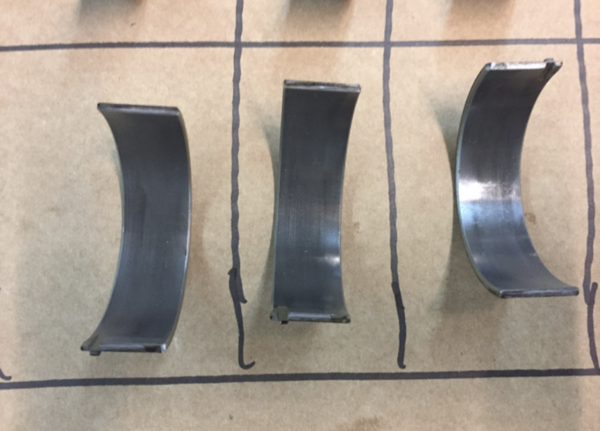

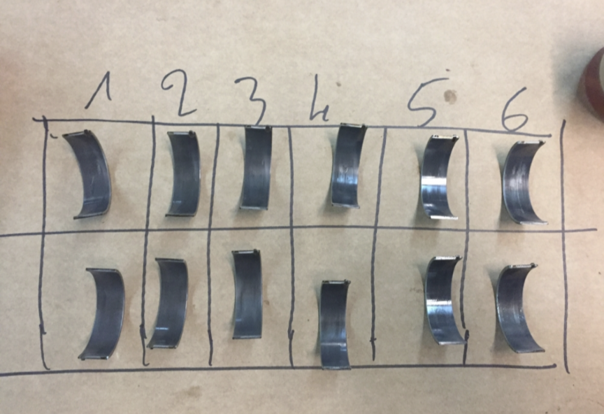

C'est @ACS3 qui a fait les coussinets à ma demande, en tant que troisième propriétaire. À 342 000km exactement.
Ils etaient en état neuf sauf un coussinet avec une légère marque sur la première couche. Je mettrai les photos après.
Sur une voiture bien conçue les coussinets ne s'usent pas. En utilisation normale ils ne sont pas sensés s'user.
C'est pas nécessairement au demarrage qu'ils s'usent. C'est quand l'auto n'a pas démarré depuis longtemps et que le film d'huile n'est plus. A ce moment on fait remonter la pression d'huile au démarreur...
Mais pour une auto qui sert tous les jours le bas moteur n'est jamais sec.
Bref... avec les elements donnés moi je vous certifie que ce moteur, par bien des aspects, il est en meilleur état que beaucoup de S50 de 150 000km.
Qu'on me crois ou pas, fâchez vous comme vous voulez pour placer une citation, il ne m'inquiète pas du tout.
Edit : avec les photos... coussinets datés en cohérence avec la fab de l'auto comme les oem...

Tu es certain qu'il n'ont pas été changé avant?
Personnellement je ne me fâche pas, mais je me marre quand on me parle de certitudes, parce que je me demande bien qui en a 😁
Une exception ne fait pas une règle et encore une fois, je le répète, je n'ai pas dit que ce moteur est une merguez, mais combien ici on changé les coussinets avant, voir bien avant 200'000km et c'était le moment?

Oui, j'ai récupéré presque tout l'historique de l'entretien de cette voiture en Suisse via les enregistrement en ligne. Enormément de frais avaient été faits dessus par le premier propriétaire qui fait tout le kilométrage. Le second n'a fait qu'importer la voiture et traiter quelques bricoles avant que je ne la lui rachète.
Jean Phi te racontera bien mieux que moi toute l'histoire des coussinets qui ont fait les beaux jours de Fast quand ils n'étaient pas tous changés.
Mais tout ce que je sais, c'est que sur S50B32, les coussinets ne risquent pour ainsi dire, quasiment rien. Le problème vient bien plus de traitement qui est réservé à la voiture, et leur usure n'est absolument pas corrélable au kilométrage, si ce n'est bien souvent inversement proportionelle.
A cause des phénomènes décrits dans mon précédent message, ce sont presque toujours les autos très peu kilométrées qui ont des coussients catastrophiques. Il me semble d'ailleurs que JP a du refaire 2 moteurs récemment suite à des coulages de bielles, sur des autos avec moins ou environ 100 000km... mais démarrées à la brutus après 1 ou 2 ans sans tourner.
On les change par acquis de conscience, puisque c'est en les démontant qu'on les inspecte. Et quitte à les démonter et bien... on les change. Vu leur prix aujourd'hui on va commencer à se poser la question du changement. La panique générale vient bien plus des soucis sur E46 et E92, bien plus endémique car les coussinets doivent supporter des efforts en hausse, sur une surface en baisse. Ce qui met à rude épreuve le fil d'huile.

il y a une date de prod au dos des coussinets ( mois / année) ... et je vérifie à chaque fois ...
si la date de prod des coussinets est antérieure à celle de sortie de chaine de l'auto , c'est à 99% les originaux .
j'ai déjà eut le cas , dans ce cas je le signale au proprietaire ... si je ne dit rien c'est qu'il n'y a rien à dire .
Citation
il n'y a pas de règles pour les coussinets ...
si je devait faire une moyenne
les S50b32 fortement kilométrés ont souvent des coussinets très propres souvent des berlines ou des coupés dans leur jus ...
et les pires c'est souvent des Z3M ou des cabriolets faiblement kilométrés ( moins de 100 000km ), celles que j'appelle les "dormeuses" .
perso par expérience je préconise à 150 000km , car bien souvent à ce kilométrage , l'historique devient quand même hypothétique pour des autos qui sont des 4ieme mains voir plus et qui ont toutes plus de 25 ans .

Nous sommes bien sur la même longueur d'onde, ils sont à faire.
Comme on est pas dans le moteur on ne connaît pas l'état avant qu'ils soient démontés.
A 146'000km les coussinets de mon Z3 n'étaient pas trop marqués, mais quand je l'ai acheté, pour avoir l'esprit tranquille, j'ai préféré les faire changer.
Pour la M3 de ce poste, je crois que l'on peut dire que l'ancien propriétaire, qui ne les avaient pas changé avant 315'000km avait joué avec le feu. Même si elle roulait très souvent, mais heureusement, au final, ils étaient encore en bon état.
