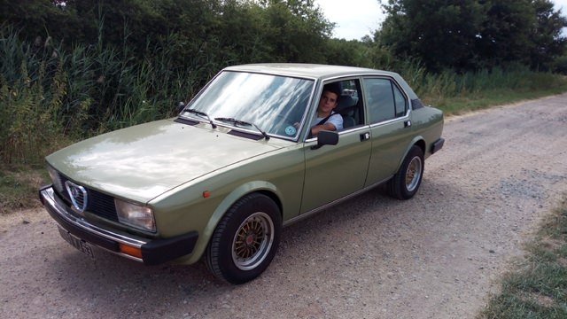

Bien joué, je faisais pareil quand ils étaient petits, cela évite le chocolat, la sucette voire le vomi.... Les marques de pieds sur le siège etc.....
C'est bien l'avantage d'une berline 4 portes c'est pratique et utile au quotidien, les portes plus courtes plus faciles à gérer dans les emplacements de parking.
Cela permet de partir en vacances tranquille quand la voiture moderne (un break Volvo machin chose fait des caprices que ne comprends le concessionnaire)
La touche finale quand ils ont grandi, ils la conduisent (en étant concentré!)
IMG_20180714_104330_resized_20190418_050035722.thumb.jpg.dc4626e6a43573cfb9573339121760a3.jpg
Et te dissuadent fermement (ma fille et mon fils) de la vendre car c'est toute leur enfance jeunesse....

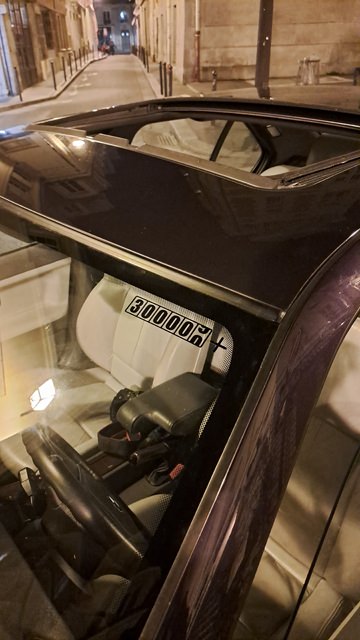

Son kilométrage de 360.000 est tellement élevé, et surtout tellement en déconnexion avec l'état esthétique et mécanique de l'auto, que j'ai envie de le faire encore beaucoup croître.
Prochains jalons : la distance Terre-Lune (384.000), puis la barre des 400.000 ! Peut-être qu'à 500.000 le musée BMW proposera de me la racheter pour son expo, haha !
Typiquement, par peur de réduire sa valeur, on peut ressentir une réticence à vouloir mettre des Km sur son auto.
Là, c'est l'inverse : plus l'auto sera bornée et plus elle cultivera sa singularité !
Du coup, je cherche les prétextes pour rouler. Tenté de prendre un TGV ? Mais non, mettons des bornes sur la Berline !
C'est tellement libérateur de ressentir un encouragement positif à mettre des bornes sur sa caisse !

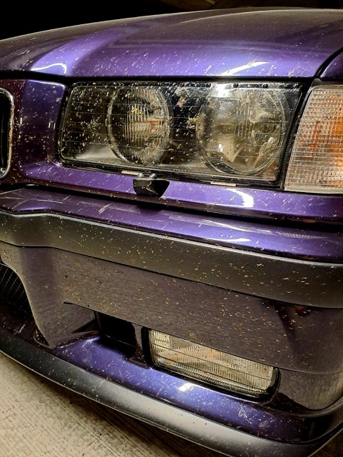

J'ai le même souci de face avant, une horreur à faire revenir, surtout l'été quand ça a bien cuit,
Je comprends pas cet amour irrépressible des insectes pour les faces avant de M3 😂

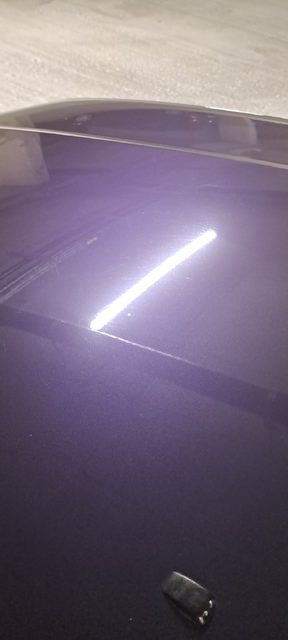

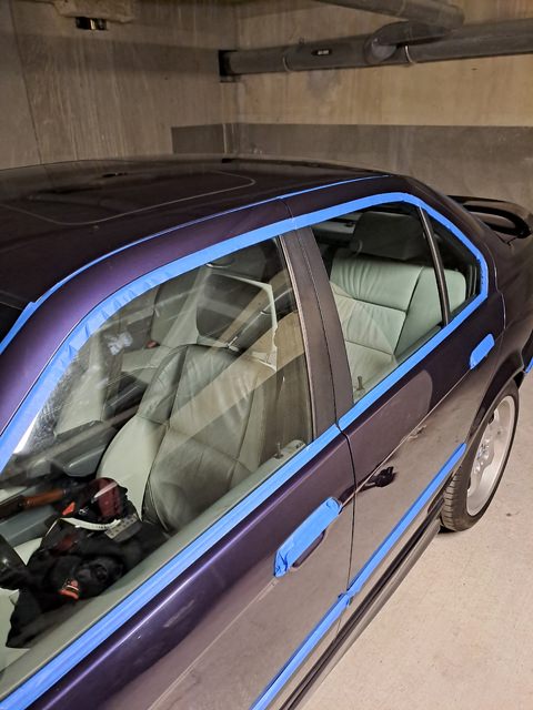

Grosse séance de rénovation peinture !
La peinture existante de la berline ///MoonMission rendait déjà très bien en photo.
Mais en personne, elle paraissait un peu terne. Et sous lampe à neon, on percevait toutes les micro rayures accumulées d'années de lavage.
Aussi, au touché la surface était relativement rugueuse, révélant là aussi un besoin de rénovation.
J'ai tout bien masqué l'auto, puis appliqué à la polisseuse rotative une première couche de polish relativement abrasif, permettant de "poncer" une fine couche du vernis de finition, puis une seconde couche de polish de finition, pour bien lisser le vernis.
Sous la lumière très sévère d'un néon, le résultat est sans appel (voir photos avant / après ci dessous).
A la lumière du jour, la peinture a retrouvé tout son éclat. Et au touché la finition est sensuelle, comme de caresser une plaque de verre !
Voilà un nouveau pas en avant pour l'état de cette belle berline bornée ! :-)
