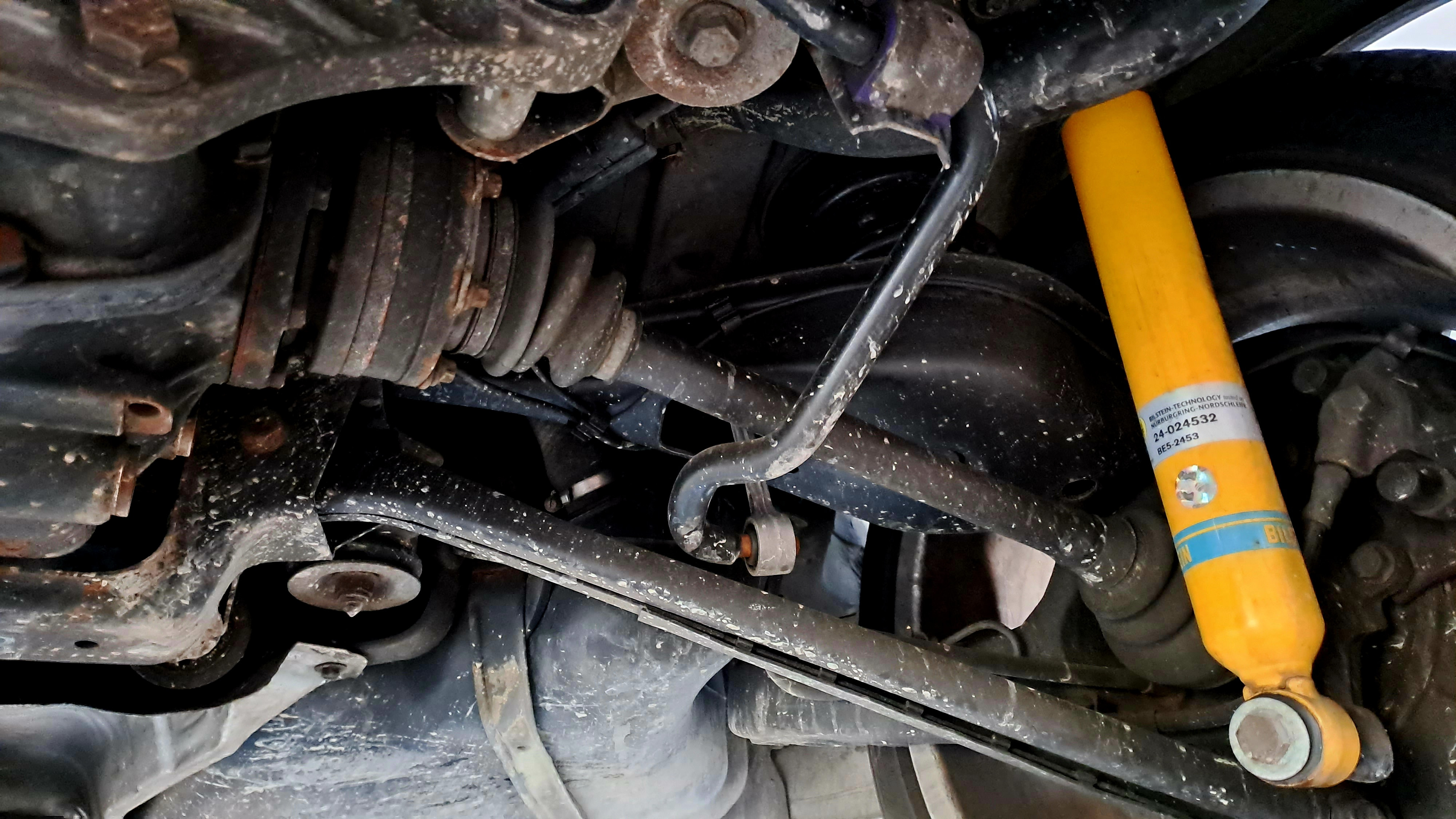

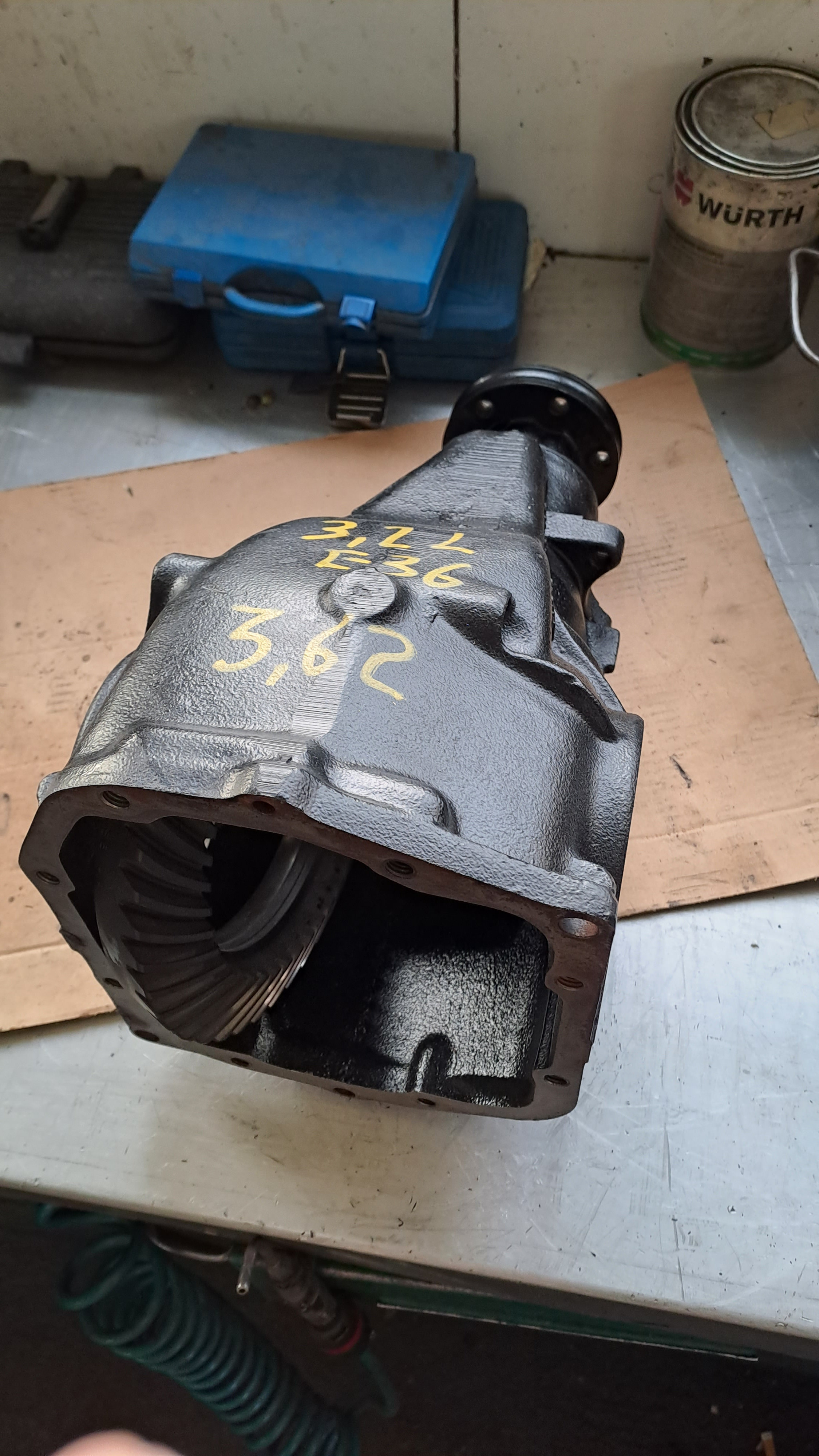

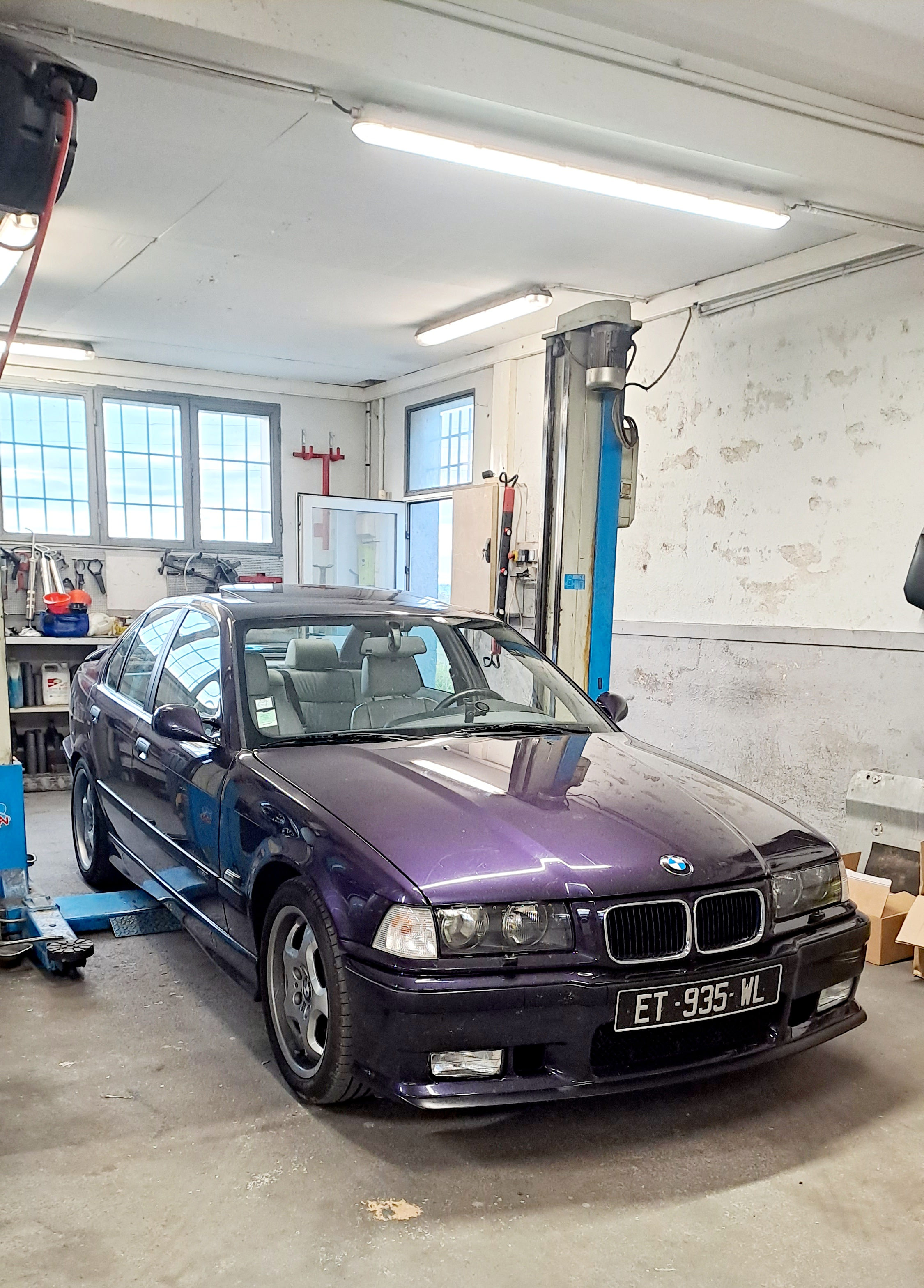

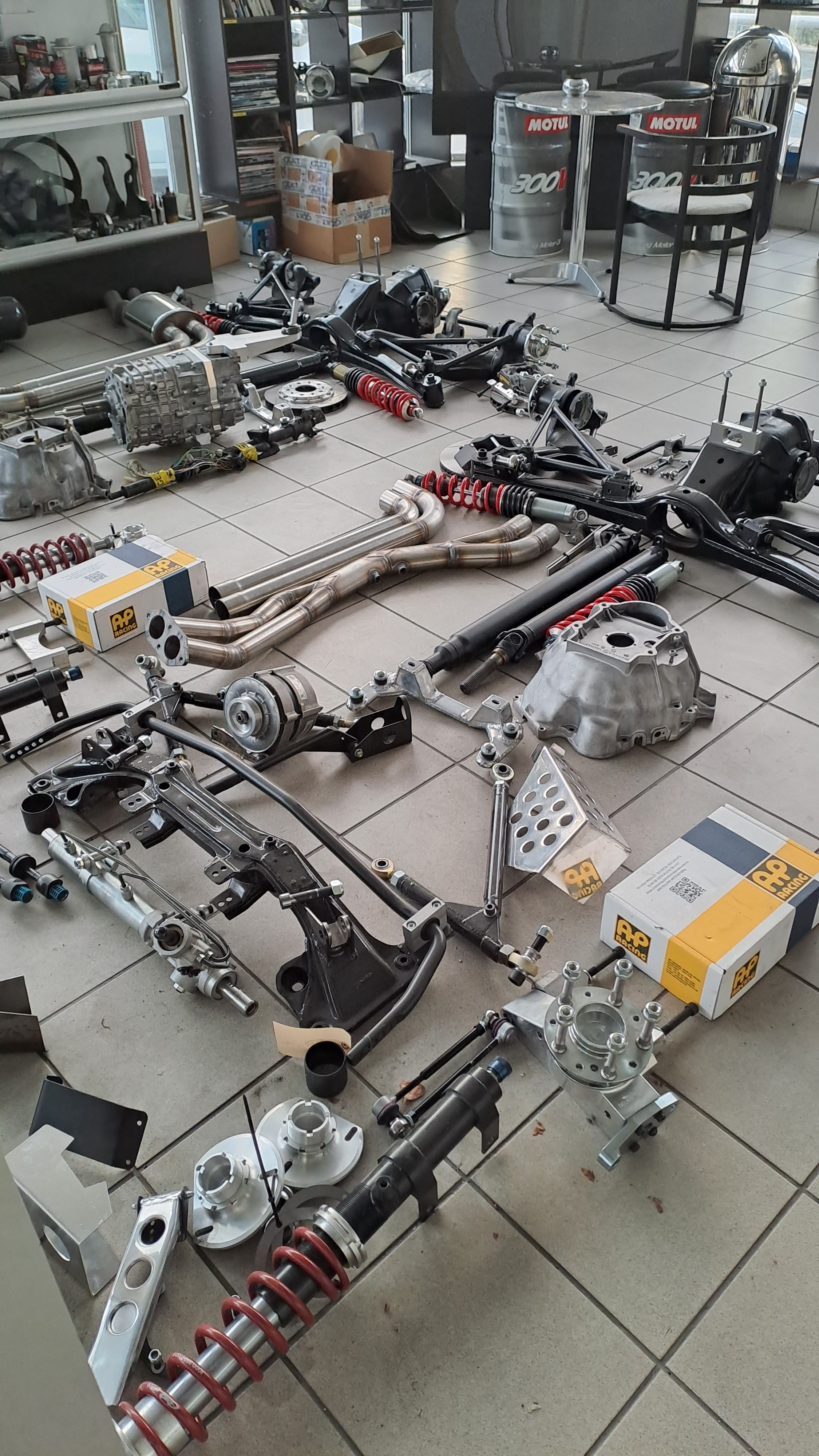

Journée chez Delage Sport à Villeneuve-sur-Lot aujourd'hui, à l'occasion de la réfection de mon pont en 3.62 (au lieu de 3.23 d'origine).

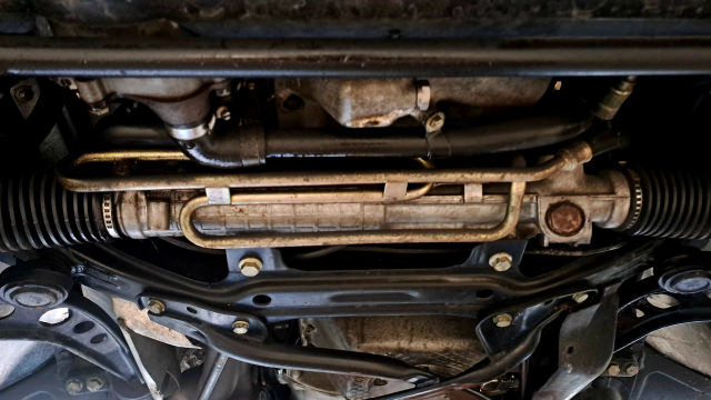

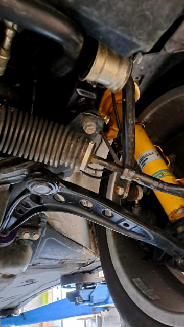

L'occasion pour moi d'examiner pour la première fois les dessous de ma berline. C'est beau !
Que de commentaires élogieux de la part d'une équipe qui a pourtant déjà tout vu. Le verdicte souriant du patron, de retour de son essai routier : "Elle est étonnante !" 😀
En repartant par la route en 3.62, j'ai de suite senti la différence. Quelle transformation - waou, je découvre une nouvelle auto !
Je passe les rapports à la volée, et l'auto a une énergie et un dynamisme nouveaux, et ce rien qu'en faisant doucement chauffer le moteur.
Puis moteur chaud, à l'attaque, le gouffre se creuse. L'auto est vive et alerte comme jamais, hargneuse même - comme si elle avait perdu 200 Kg ! Serieux, imaginez que 2 hommes et 1 femme descendent de l'auto, et vous aurez une bonne idée du résultat ! C'est ouf !
Au delà du gain de performance du fait d'avoir sur chaque rapport +15% de couple aux roues, le bénéfice caché est que ce pont court change aussi le caractère de l'auto, déplaçant un peu (mais pas trop) le compromis des voies rapides vers le sinueux.
Sur routes secondaires, l'auto encourage l'attaque - la conduite est vraiment jouissive ! Mieux que je ne l'avais imaginée ! Et pourtant, la 1ère reste utilisable, donc c'est bien jugé.
Sur autoroute, ça reste tout à fait ok :
- En 3.23 d'origine, 4000 trs en 6 donnait 170 Km/h GPS. C'est long, car la plupart des sportives font plutôt 160 à 4000. Cette démultiplication inhabituellement longue donne à l'auto envie de se stabiliser à 180, ce qui est plus adapté à l'autobahn qu'à l'autoroute !
- En 3.62, 4000 en 6 donne donne seulement 152 Km/h GPS. Un vrai changement, mais qui reste acceptable. Comme avant, on peut toujours jouer sur autoroute avec les rapports 4, 5 ou 6. L'auto a spontanément envie de se caler à 160 (et non plus 180), donc on a moins besoin de self contrôle. Ou alors, on peut mettre le régulateur de vitesse à 130, et on est assez relax à 3500 trs.
Bref, je suis RAVI de cette transformation. Le plus beau compliment : l'auto aurait dû être comme ça d'origine, du moins pour le marché français ! 😀
Verdict :
- Pour les fans d'autobahn, de cruising raffiné et de record de conso :  garder le stock 3.23.
- Pour les béhèmistes roulant en France qui aiment la conduite sportive, et ce sur toutes sortes de routes : prendre le 3.62 - sans hésiter !
- Pour les pistards occasionnels, qui se rendent à la piste par la route et sont prêts à sacrifier un peu la route : opter pour un 3.71 (Delage avait ça disponible aussi)
- Pour les pistards aguerris, qui remorquent leur auto : le 3.91 serait tout indiqué !
Modifié par Alex73

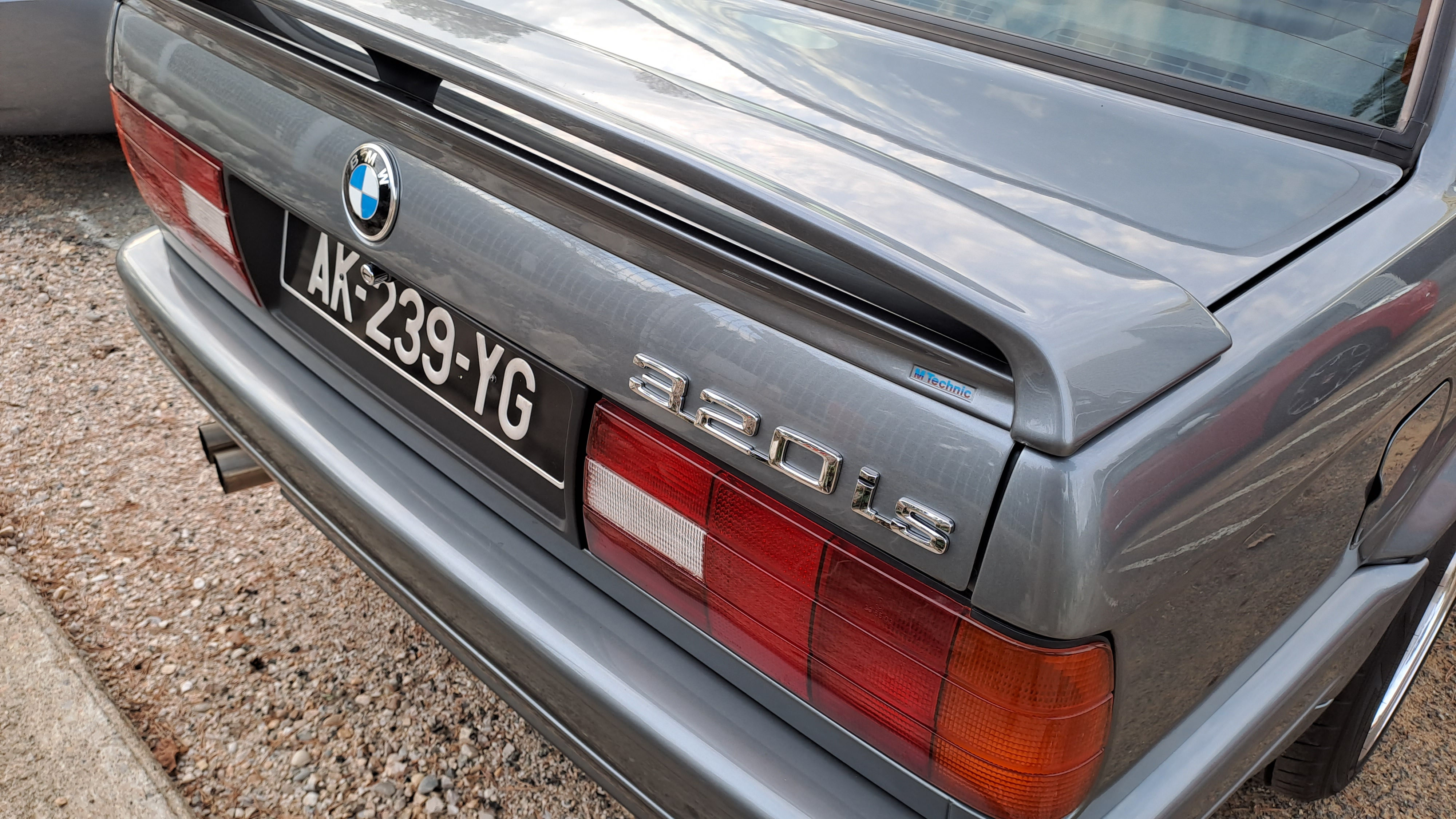

Vu chez Delage, une bien belle M30 320is, la fameuse "M3 italienne" et son petit S14 adapté à la fiscalité italienne.
Le concept me plaît beaucoup je dois dire ! Si j'avais l'argent et la place...

tu verra à l'usage que le 3.62 ne fait pas consommer plus , car il évite de rétrograder inutilement .
et c'est 3.73 , pas 3.71
les couples disponible pour ce pont ( d'origine bmw et montés de série sur différentes autos ) sont 2.93/3.15/3.23/3.62/3.64/3.73/3.85/3.91/4.10/4.44
