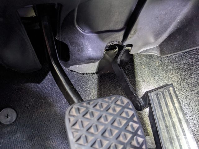

Bon la suite.
Changement du contacteur bien relou pour faire plier les ergos plastiques qui le maintiennent sur les côtés, et vaut mieux être 2 (comme souvent...) avec un qui appuie sur la pédale de frein.
Ensuite passage à la valoche et .... Rien.
J'allais me réinscrire au club des gays lurons comme chaque année en constatant que je n'étais probablement plus capable de passer les vitesses à la volée.

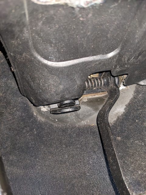

Puis j'ai quand même essayé en ligne droite accélérateur à fond sans débrayer... et je constate que pendant une demi seconde l'accélération continue.
En regardant bien j'ai trouvé le coupable :
Le cache mal remis qui bloque la course de l'accélérateur quand elle revient.
Normalement ça ressemble plutôt à ça :
Je ne sais pas du coup si c'est mieux de se rendre compte qu'on est un branque mais c'est moins chiant que de déposer l'admission..
A voir s'il faut effacer le topic ou si ça peut servir à quelqu'un dans le futur pour ne pas refaire la même erreur....🙄
