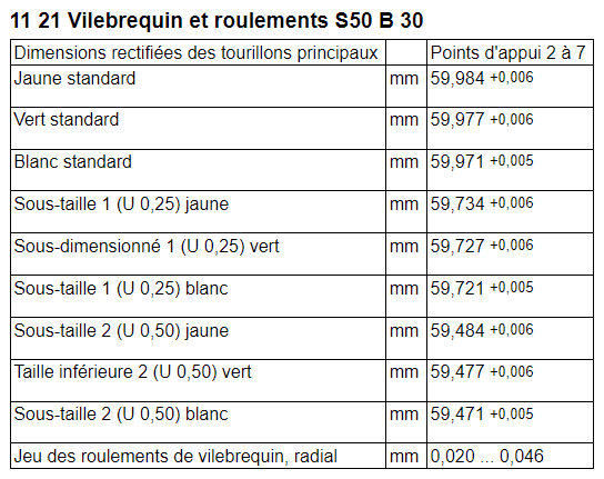

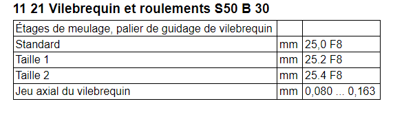

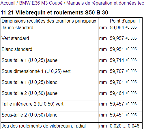

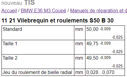

Bonjour à tous
Je dois vérifier le jeu que j'ai sur mon vilebrequin : le TIS n'étant plus accessible je ne trouve pas les valeurs.
Quelqu'un sait-il où je peux trouver ces valeurs ?
Merci bien.
comment_1150520
Je ne sais pas ce que tu cherche réellement mais voila ce que je trouve pour une 3.0 EUR
En espérant tu trouve ton bonheur
