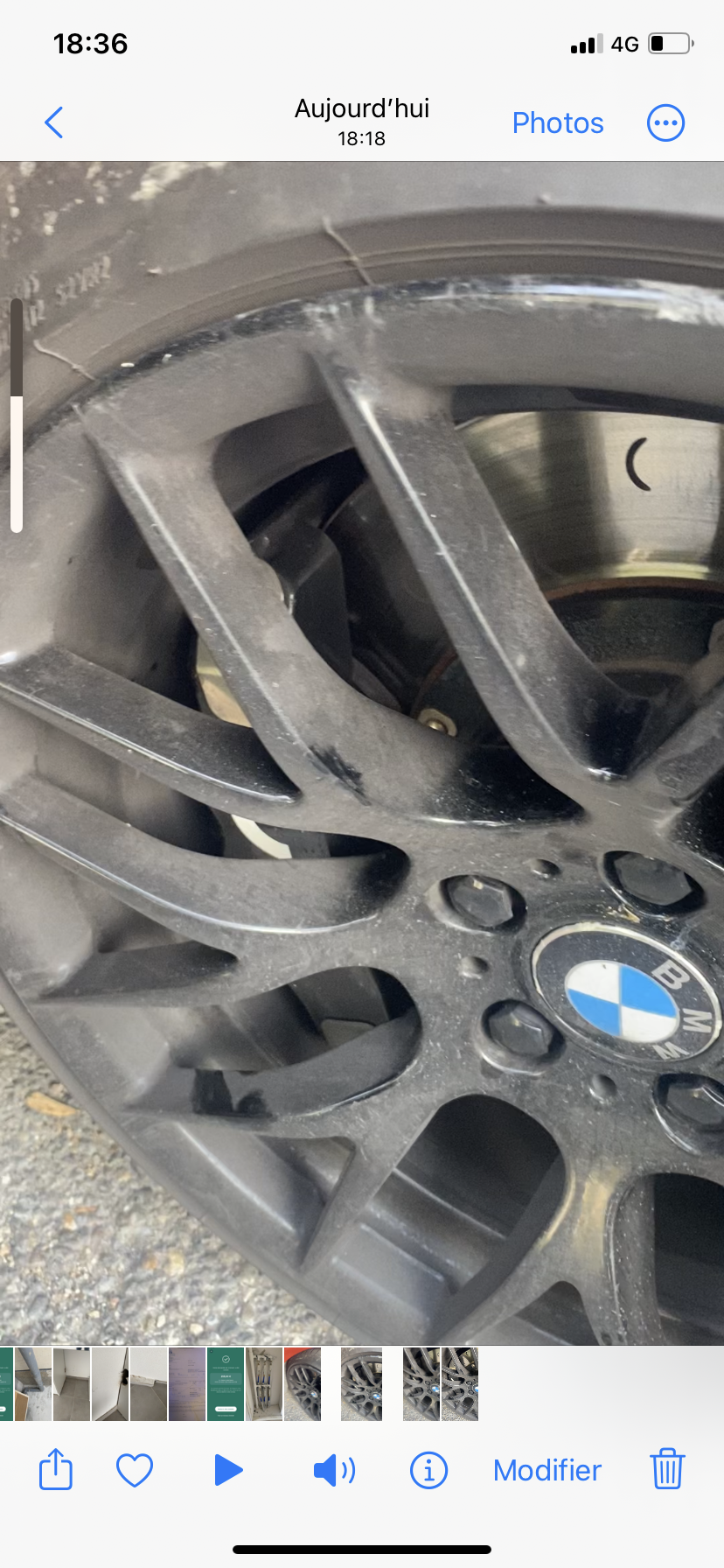

Bonjour,j’ai un claquement qui se produit quand je braque à droite (vers la fin)(en braquant à gauche j’ai rien)et qui est plus présent si je garde le pied sur le frein.

Étrange, tu as vérifié qu'il n'y a rien qui frotte entre la suspension et la jante?
comment_1150847
Je vois rien qui frotte ,je vais essayer de chercher demain ,le claquement ne me donne pas l’impression que quelques chose frotte je dirais plus que quelques choses c’est desserré.
