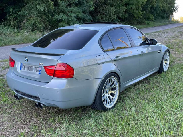

Bonjour tout le monde
Je suis pas hyper doué pour les tailles de jantes.
J ai repéré des jantes ec7 pour ma M3 E92 les dimensions sont 19*9 et 30//// 19*10 et 25.
Est ce que j aurais besoin de cales?.

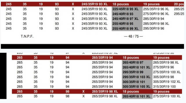

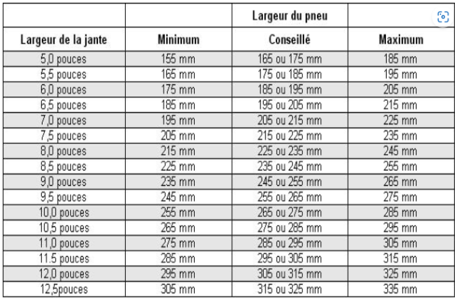

ENfin, conserves tu tes pneus d'origine? Car cela va tirer un peu plus  sur les flancs, notamment l'arrière. MAis ça passera (voir tableau de correspondance pneu/jante ici: Equivalence des pneus : Conseil pneu auto - Pneus-Online)

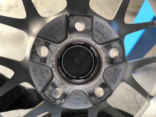

De mon côté j'ai des Apex ARC8 en 19 pouces. 9.5 ET22 à l'avant et 10.5 ET22 à l'arrière, ça fit parfaitement. Pas de besoin de cale

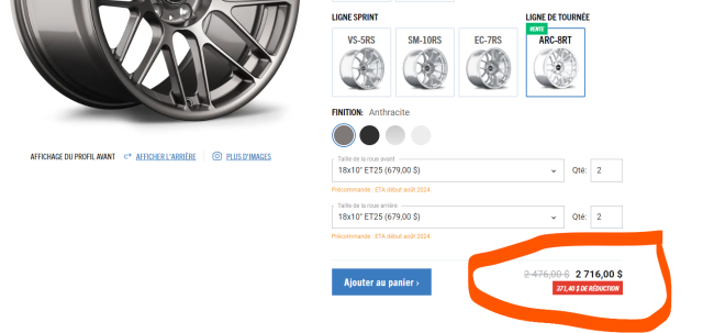

Je sais que je suis long a passer le cap de les acheter mais ça fait un budget de 2300€

J ai pensé à mettre en 9.5 et 10.5 mais au niveau des largeurs de pneus c'est pas homologué?! Non?

Oui excuse moi je parlais des largeurs de pneus.
Sur du 10.5 tu as mis du 265? Je pensais qu il fallait mettre 275 mini

Sur ce type de jante du peux également monter du 255/35/19 à l'avant et du 275/35/19 à l'arrière ce qui correspond aux équivalence de la monte origine.
C'est d'ailleurs la monte des GTS
