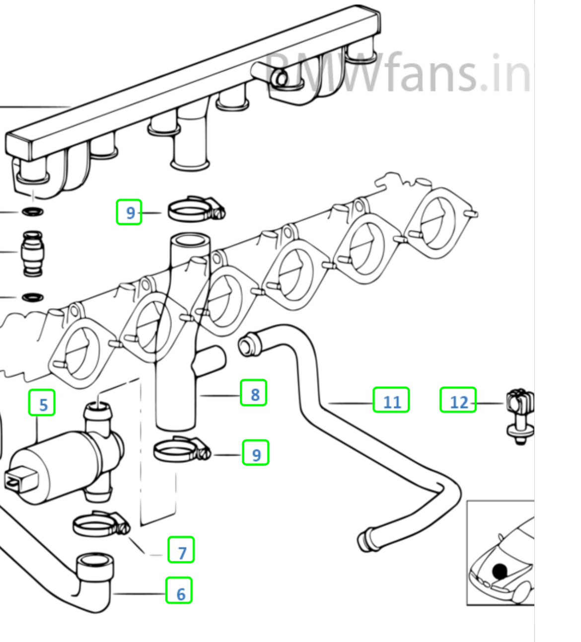

Salut à tous
alors j ai re démonté , la durite de la boite a filtre n était pas emboîté je l avais oublié et la petite durite était débranché la numéro 11
apres tout le reste a l air nickel
