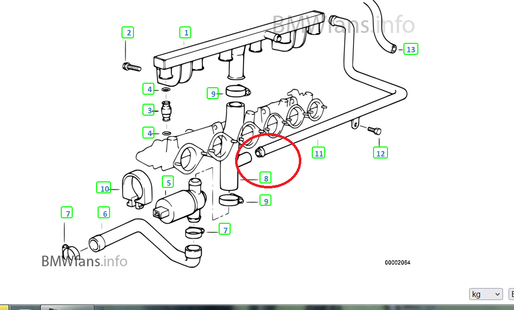

as tu bien remis le petit tuyau qui va sur la durite haute de l'actuateur ?

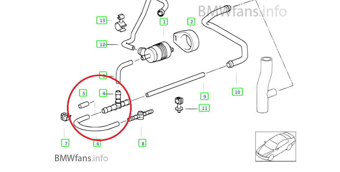

il y a un bouchon qui tombe vite en miette là , le 5
c'est un modéle Français ou allemand ?
Merci
oui j ai bien remis et vérifier ces durites mais je pense que je vais encore redemonter et réessayer de remettre l ancien 😔
