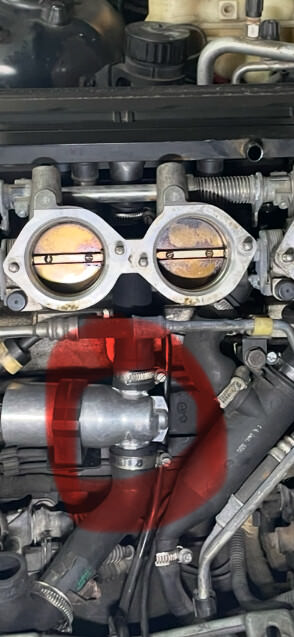

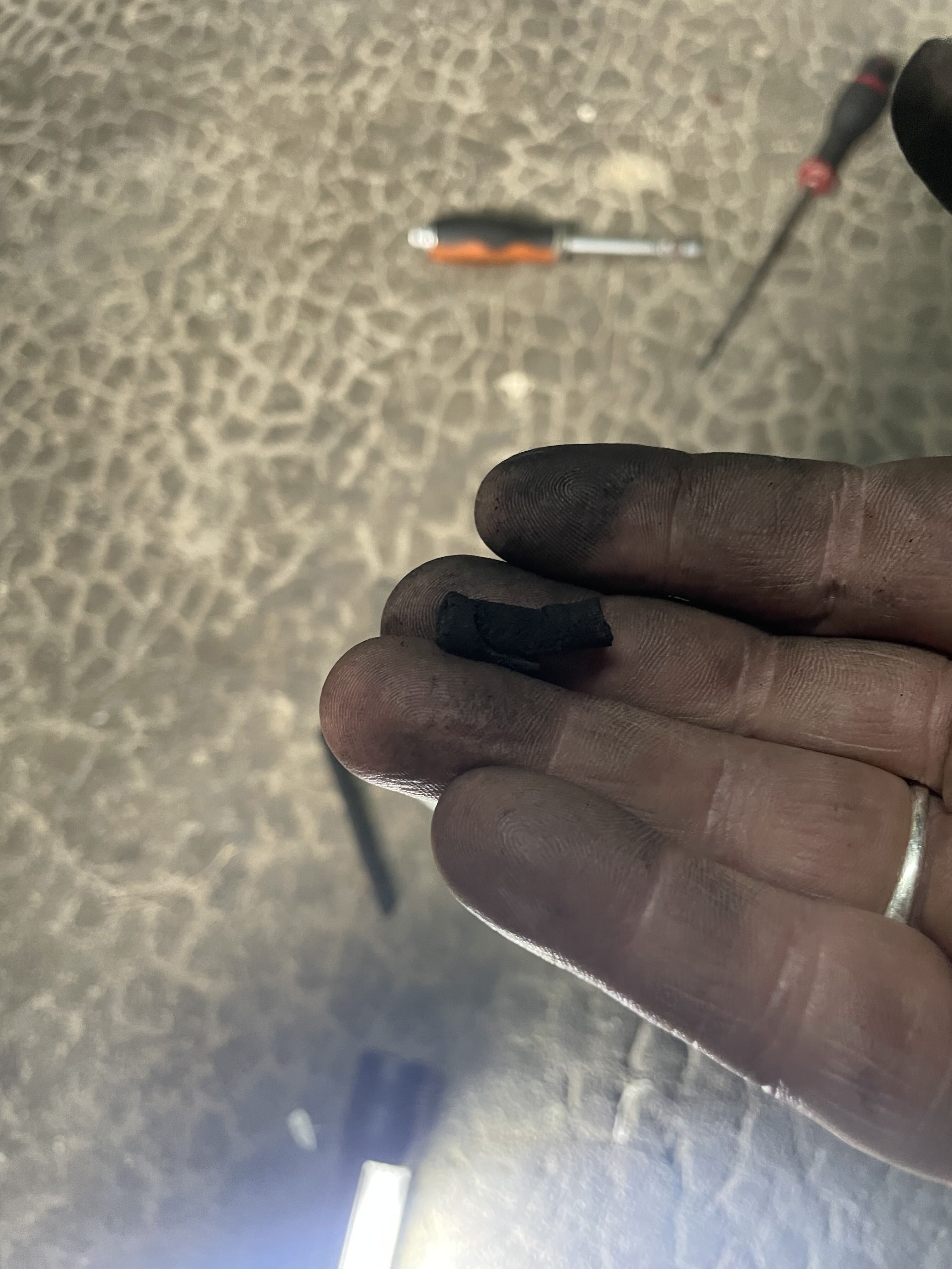

C était un petit bout de durite qui relie une petite durite transparente sur ce truc …
@ACS3

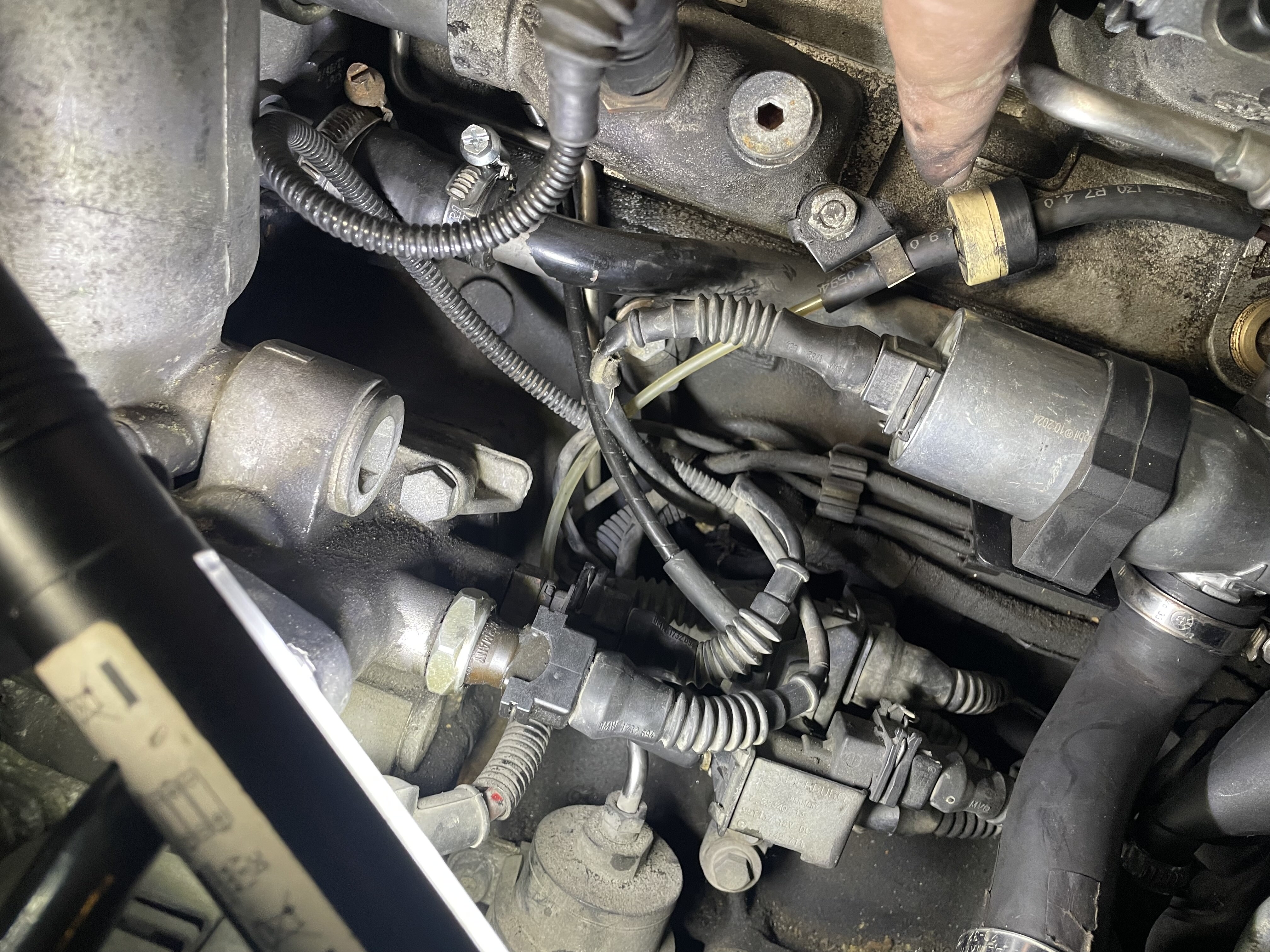

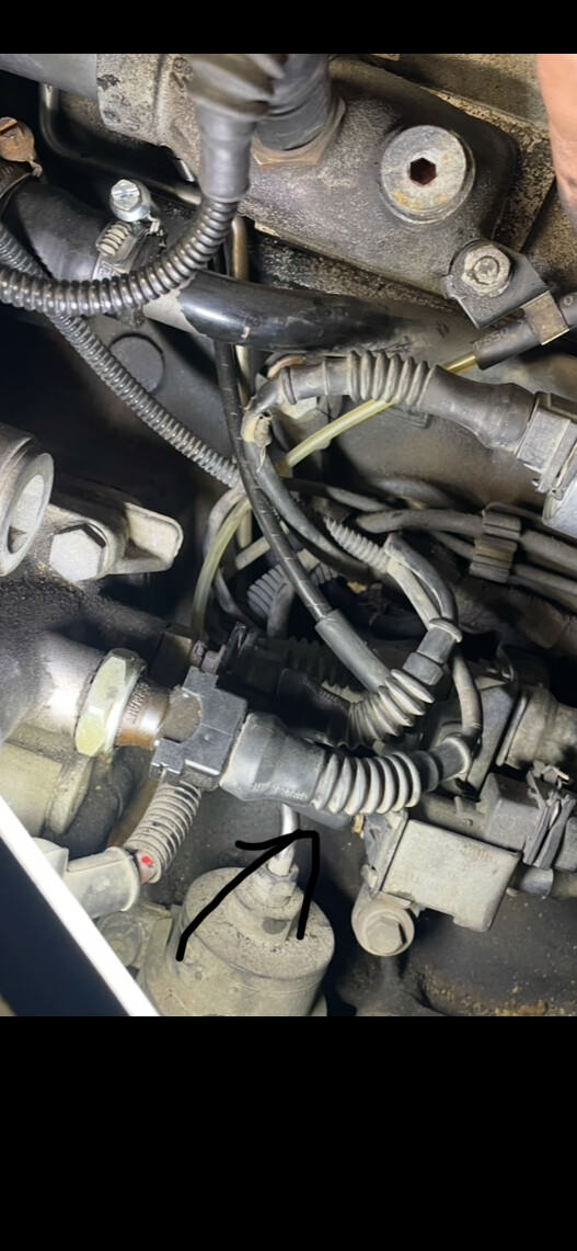

voila l emplacement du gros vis/ecrou endommagé, je n ai pas de photo où le voit directement…

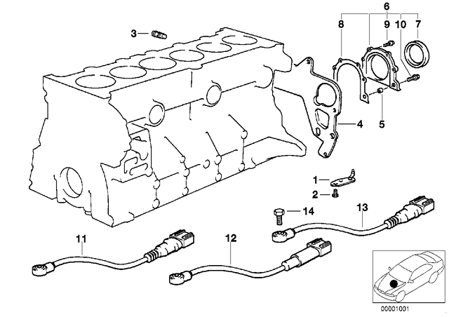

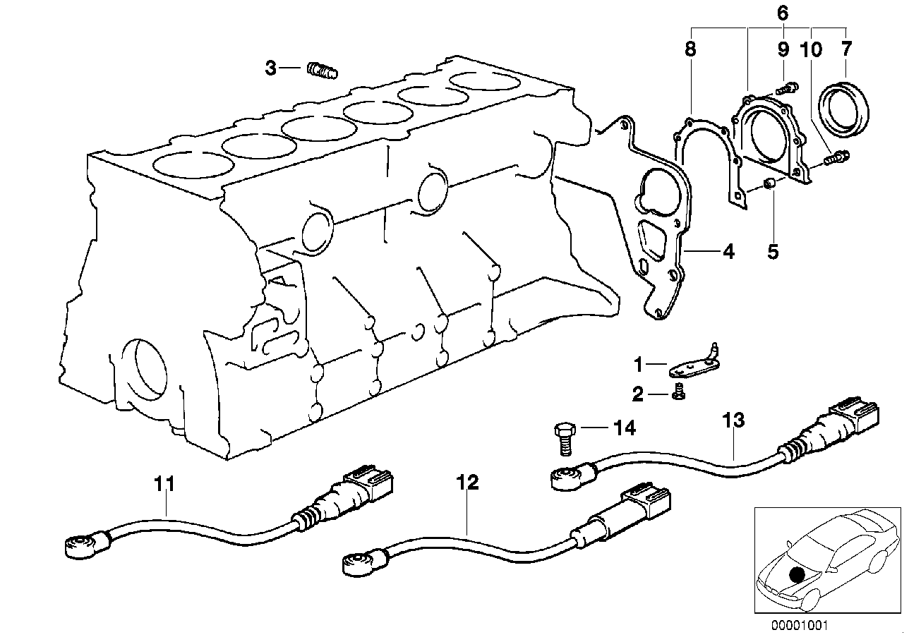

sur l etk ce qui s en rapproche le plus c est ça …
le 11 le 12 ou le 13
il y a 45 minutes, pack m a dit :
@ACS3
capteur de cliquetit , deux sont trouvable en adaptable , le troisieme uniqiement chez bmw , il vaut une couille ...
il y a 9 minutes, ACS3 a dit :
Tu l aurais pas en occase ?
et comment savoir lequel c est si c est bien ça …
Je comprends plus rien , la elle redémarre normalement
@ACS3

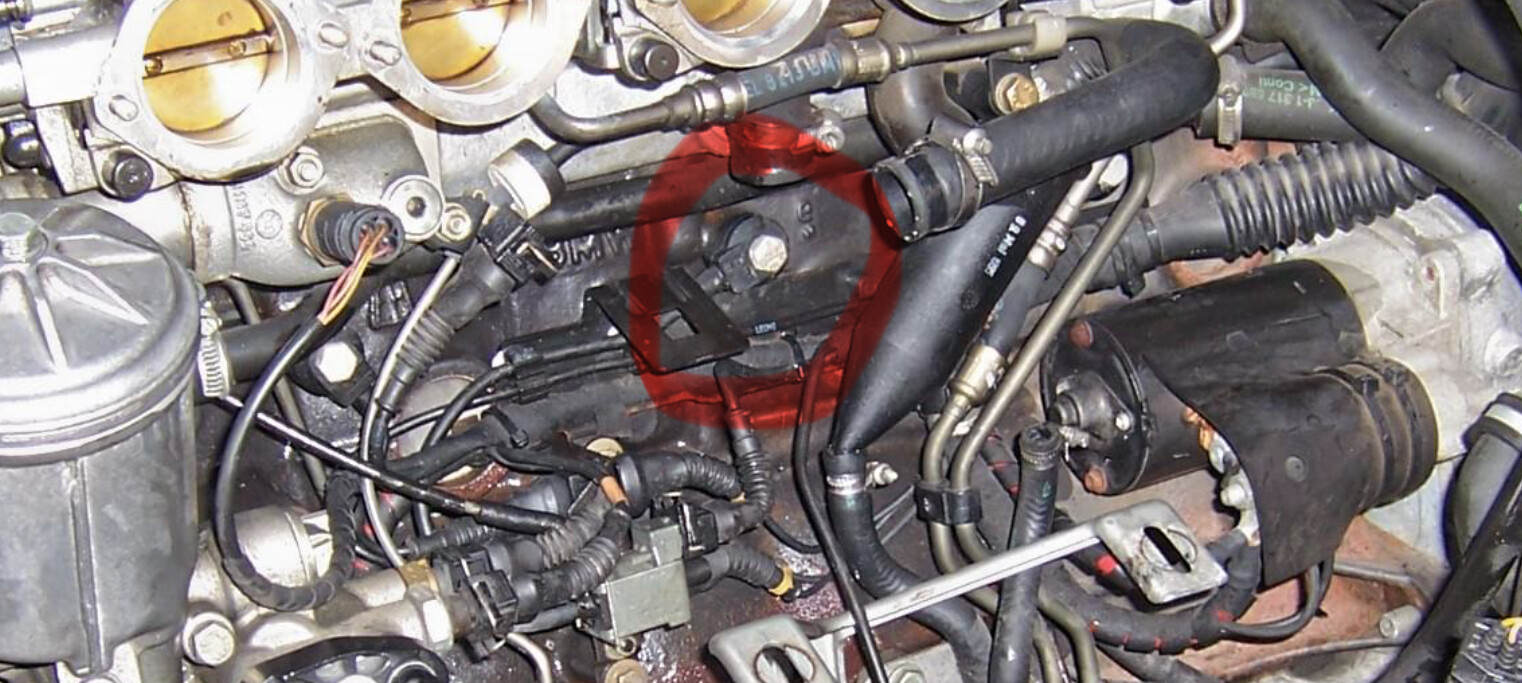

c est ça qui est à « nu »
Je vais le démonter et y mettre du scotch noir d électricien …
On dirait le 12 celui du milieu

C est juste la protection qui s est barré … 😅
