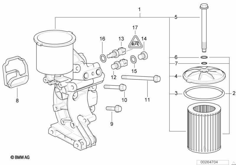

Il y a 4 heures, pack m a dit :
Il se situerais ou ?
A mon avis sur le support du filtre à huile vers le calorstat d'huile,  je vais regarder et reviens vers toi

Il y a 6 heures, pack m a dit :
Alimentation d'huile-Filtre à huile
Descriptions Supplément Qté  A partir de   Jusqu'à  Référence pièce Prix   Note
01 Filtre à huile + raccord radiateur   1     11427839858 $430.05
02 Kit cartouche de filtre à huile   1     11427833769 $14.60
03 Joint torique 91X4 1     11421741000 $5.04
04 Couvercle de filtre à huile   1     11421711075 $26.45
05 Vis   1     11427839820 $7.07
06 Anneau d'étanchéité A10X14-ST 1     07119963080 $0.82
07 Joint torique 4,5X1,5 1     11421711076 $0.37
08 Joint   1     11421719855 $6.08
09 Vis six pans avec rondelle M8X50-ZNS3 3     07119912980 $0.82
10 Vis six pans avec rondelle M8X65-Z3 2     07119913003 $0.96
11 Vis six pans avec rondelle M8X100-Z3 1     07119912574 $1.78
12 Monocontact de pression d'huile M12X1,5 1   07/2000 12612367061     arrêté
12 Monocontact de pression d'huile M12X1,5 1   07/2012 12617568480 $11.70   arrêté, +vieille matière
12 Monocontact de pression d'huile M12X1,5 1   07/2012 12617620512     arrêté, +vieille matière
12 Monocontact de pression d'huile M12X1,5 1   08/2012 12617620512     arrêté, +vieille matière
12 Monocontact de pression d'huile M12X1,5 1     12618611273
13 Interrupteur temperature d'huile   1     12611404699 $43.22
  Pour véhicules avec
Boîte M séquentielle Drivelogic
S793A=Oui
14 Vis bouchon M12X1,5-ZNNIV 1     07119904550 $8.15
15 Anneau d'étanchéité A12X15,5 AL 1     07119963130 $0.09
16 Anneau d'étanchéité A12X15,5 AL 1     07119963130 $0.09

@pack m
tu as un capteur de niveau d'huile apparemment, c'est plutôt lui qui ressort le défaut de oil level, le voyant d'huile clignote au démarrage, il se trouve sur le carter vers le bouchon de vidange.

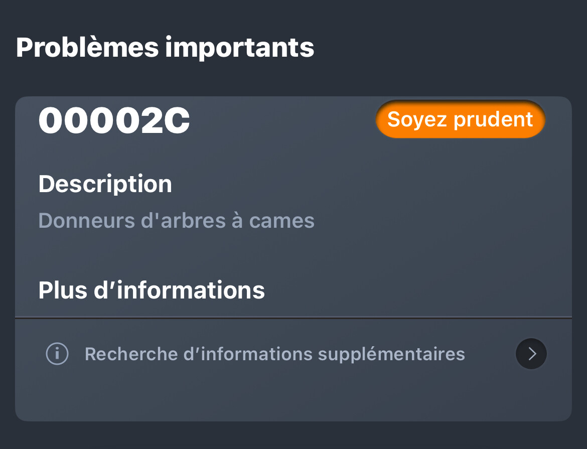

Salut à tous
j ai reçu le capteur papillon
je l ai remplacé , elle a plus de ratés a l accélération par contre elle tourne toujours trop haut
j ai Carly , j ai fait un diag
j ai un seul défaut qui ressort … arbre a cames
