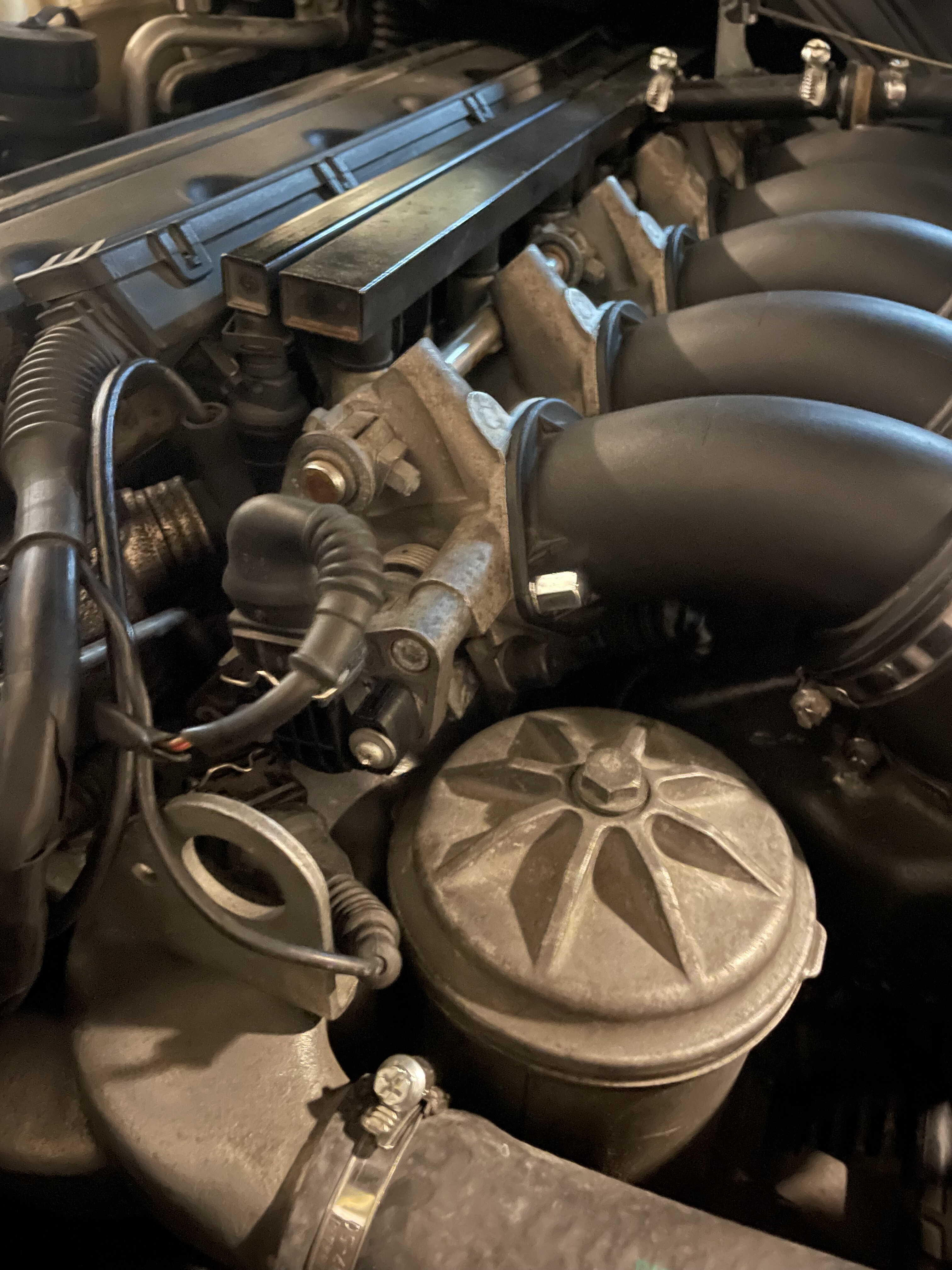

Et le capteur que j ai mis c est pas un OEM …

    Un capteur papillon en défaut te donnera des raté oui car c'est grâce à elle que le Vanos détermine la position des arbres.... En général mou sous 4500...et des ratés. Contrôle aussi tes syn
  • @pack m tu as un capteur de niveau d'huile apparemment, c'est plutôt lui qui ressort le défaut de oil level, le voyant d'huile clignote au démarrage, il se trouve sur le carter vers le bouchon de
Et au fait est ce que le fait que le capteur soit monté « à l’envers » avec la fiche qui se fixe par le haut ça n a pas une incidence sur le bon fonctionnement du moteur …

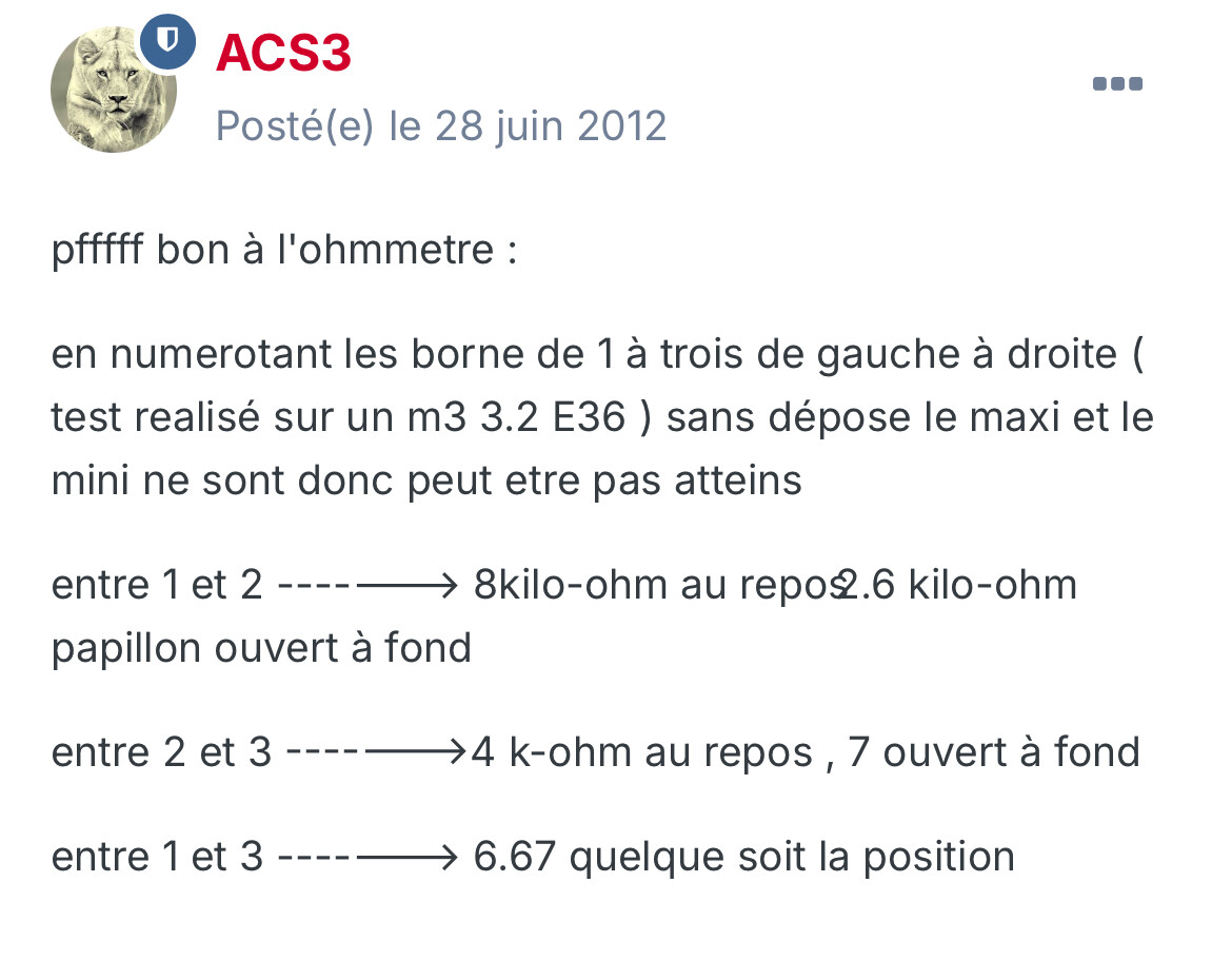

J ai contrôlé les valeur de résistance elles sont pratiquement identique à celui que j ai remplacer… le Hs 😅
rien a voir avec celle que @ACS3 avait eu … en 2012 … 😁IMG_9741.jpeg😢

alors capteur papillon , reçu OEM , changer
eh ben c est la loose , ralenti a froid environ 1000trs/min et après avoir roulé 1300-1400trs/min
et des gros ratés si j accélère franchement, si accélération légère , progressive , aucun ratés
