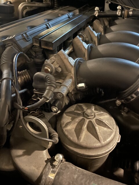

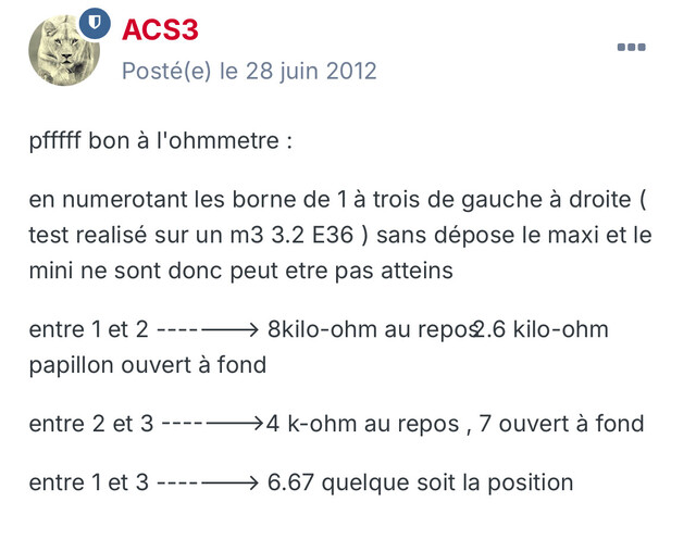

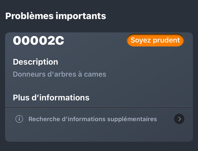

    Un capteur papillon en défaut te donnera des raté oui car c'est grâce à elle que le Vanos détermine la position des arbres.... En général mou sous 4500...et des ratés. Contrôle aussi tes syn

Il faut faire la pompe à  essence qui fait un bruit bizarre
Et tester si ton moteur aspire trop d'air au ralenti qui pourrait augmenter son temps d'injection , qui augmenterait ton régime.
Si tu as ta puissance  en plein régime le vanos peut être écarté,  en tout cas pas vu de défaut lié au vanos. Comment  est la consommation ?
Ta ou tes pannes sont sûrement minimes mais il faut y aller par étape et passer le temps qui faut.

2 bonnes pistes,
se mefier de prises d'air à l'admission (pulveriser du nettoyant freins ou du start pilote le regime devrait monter à l'endroit incriminé, ne pas faire ça moteur chaud et faire gaffe à pas faire n'importe quoi et se cramer la gueule/l'auto) sur les vieilles qui peuvent mettre le bazar et checker la pompe à essence et sa pression (mano sur circuit verifier vis à vis des valeurs OEM)

Pas besoin de pulvériser.
Un pinceau trempé modérément dans l'essence que tu promènes autour des manchons d'air suffit à identifier et surtout localiser la prise d'air. C'est beaucoup moins dangereux que le coup de pschitt qui peut se transformer en lance flamme.
