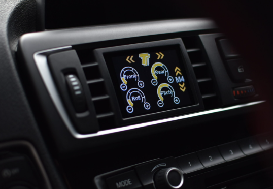

Perso, ce que je trouve dommage sur les DCC, c'est d'avoir que 3 réglages définis ( Comfort / Sport / Sport+). Si on trouve le confort un peu souple et le sport un peu ferme, on ne peut pas faire un setup entre les deux comme sur les combinés à "réglage manuel". Il aurait fallu qu'ils laissent le système de molette, malgré la fonction pilotée, pour pouvoir affiner au besoin le réglage.
L'idéal est le sysme de Tractive Suspension, mais nous sommes pas sur les mêmes tarifs 😅
