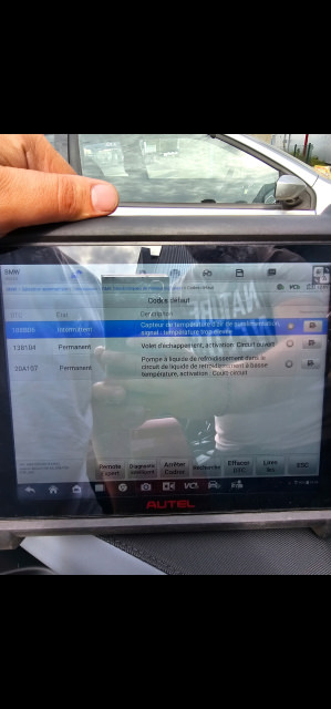

Ma voiture chauffe énormément et j'ai passé le calculateur au peigne fin, il me sort en défaut la pompe de liquide de refroidissement en court-circuit. Je n'ai pas le bon liquide de refroidissement dans la voiture, elle es actuellement chez BMW pour une purge, mais je suis certain que c'est pas lié à ça...

Quand vous évoquez la pompe à eau ou liquide de refroidissement vous parlez bien du circuit de refroidissement de l'air d'admission?  En tout cas tes 2 défauts (hors volet d'echappement) font penser à un problème sur ce circuit.

J'ai un pote qui m'a passé la caisse au Carly, ça me marque pompe basse pression liquide de refroidissement Hs ou en cours circuit

Tiens nous au courant quand tu auras decidé de suivre ce que dit carly. 😉
