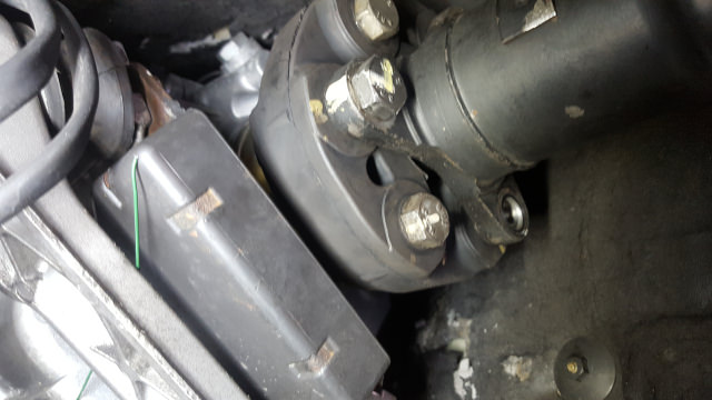

C’est le gros joint avec les 6 gros boulons qui est entre l’arbre de transmission et le pont ar ?
comment_1152358

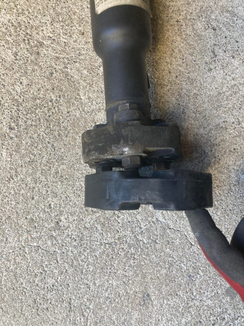

Non çà c'est le cardan de l'arbre avec un soufflet, mais regarde plus en avant de l'auto il y a un "disque" en caoutchouc appelé flector il peut être déchiré, attention au montage d'un neuf il y a un sens
263753085_460211542207397_5279730122047029682_n.thumb.jpg.a4087bf2cc78ea3f0e4c74f738c8a771.jpg
Sur cette photo c'est monté à l'envers les pointe sde flêche doivent montrer les pieds des arbres

Je viens de voir sur mes factures que le flector, le palier et 2 Silentblocs de pont ar ont été changé il y a moins de 1500kms
comment_1152360
Le Flecteur de transmission exactement…

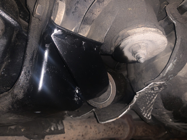

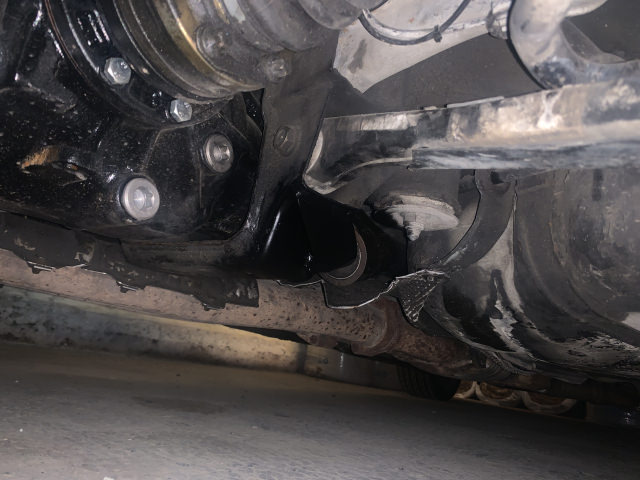

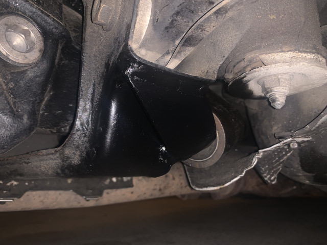

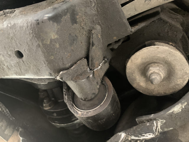

C’est fissuré à un endroit à l’avant du pont 😭
comment_1152427
@ACS3
Fixation de nez de pont arrachée ?
comment_1152428
Ba la au moins c’est clair ta trouver d’où vient le bruit
Exact fixation nez pont arrachée 👍
