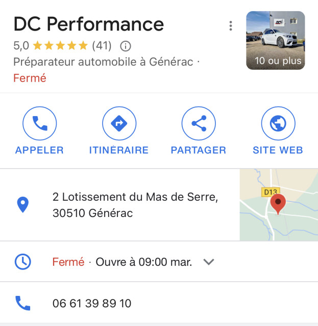

Tu peux allez là bas si tu veux….

je vais sûrement aller voir dc performance du coup …

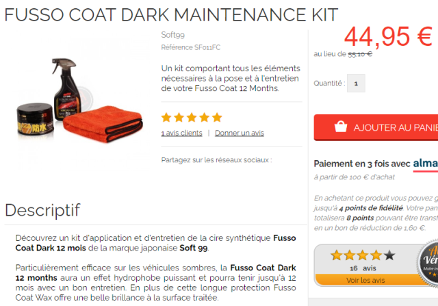

Ok ça me rassure car je pensais prendre ce pack (cire Fusso coat dark 12 mois + quickdetailler Luxury gloss Soft 99 + la petite microfibre qui va bien) :

Bon choix !
Fallait l'acheter vendredi pendant le black friday, il y avait -25% sur tout le site...
