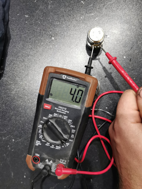

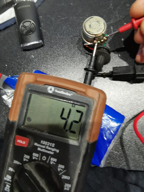

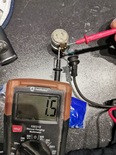

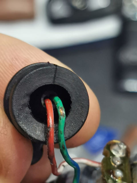

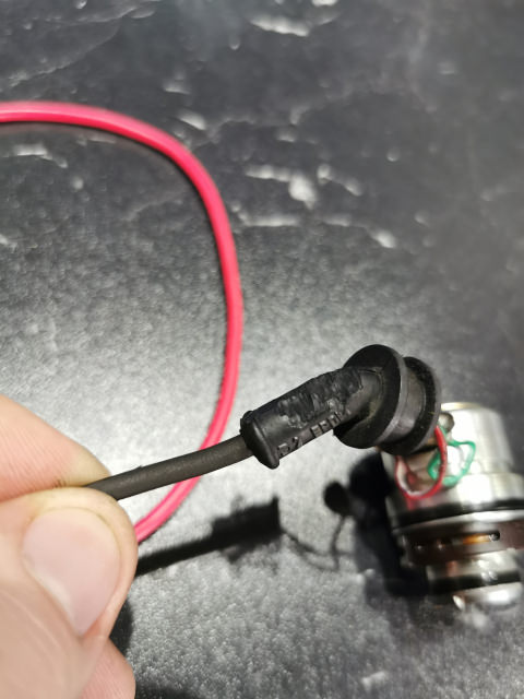

Posté(e) le 4 novembre 20231 a Auteur comment_1153680 Bon je me suis motiver à démonter les electrovannes de vanos. Celle du bas je ne suis pas sur qu'elle était branché quand je l'ai démonter la prise est venue toute seule lol Par contre celle du haute à quelques dégât visible sur ses fils. J'ai mesuré au Multimetre, celle du bas me sors 4.2 l'autre moins de 2... Je suis bon à commander une electrovanne ! Cela pourrai correspondre à mon défaut de puissance ?

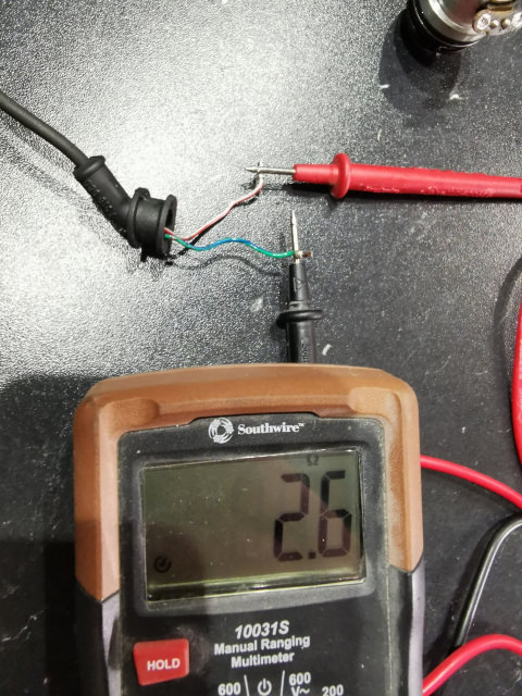

Posté(e) le 4 novembre 20231 a Auteur comment_1153697 Suite un autre sujet qui conseille de tester l'electrovanne sans le câble, j'ai finalement des données correcte sur l'electrovanne, mais pas sur le câble
