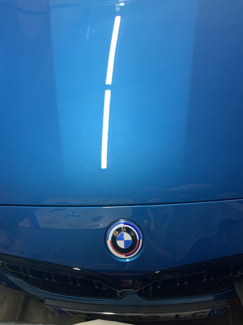

  • Allez, petit tuto pour enlever les logos d'origine, perso j'ai utilisé du fil de pêche (ça doit marcher aussi avec du fil dentaire ou ficelle de cuisine) pour découper le double face, après un bon net

Pour celui du capot et du coffre essaies de faire levier avec un tournevis plat 👀
comment_1153846
Je tes conseille plutôt des outils de démontage de garniture en plastique avec une micro fibre pour faire levier…
il y a du double face en plus des cheville, il faut donc les décoller progressivement ;-)
-> @ll_ll : avec un tournevis plat, tu vas réussir à enlever le logo mais tu vas à coup sûr abîmer la peinture ;-)

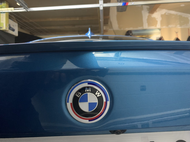

Alors pour l’avoir fait, tu as celui du capot, comme dit précédemment, outil plastique est l’idéal et micro fibre, car coller au double face celui de l’arrière est juste clipsé …une ventouse et c’est réglé😉

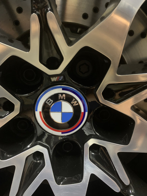

Pareil pour les caches moyeu, une ventouse 😉
Te fait pas chié à démonter les jantes
Ça dépend des caches…. Avec des caches oem neufs, la ventouse ne suffit pas ! ;-)
comment_1153877
il y a 1 minute, LeoPolo a dit :
Si une bonne ventouse petite 👌🏻
pour l’avoir fait plusieurs fois sur plusieurs modèles, je te garantis que ça vient mais il faut la bonne ventouse 😉
comment_1153878
il y a 3 minutes, LeoPolo a dit :
Je suis le genre de maniaque qui veut les caches moyeu, toujours alignés dans un sens précis. Donc je peux te dire qu’à chaque fois qu’on touche à mes roues, je les retouches derrière 😂
C’est chiant quand tu as des caches moyeu avec des reliefs….la ventouse ne prend pas.
comment_1153879
De mémoire, j’utilise celle pour retirer les spots lumineux

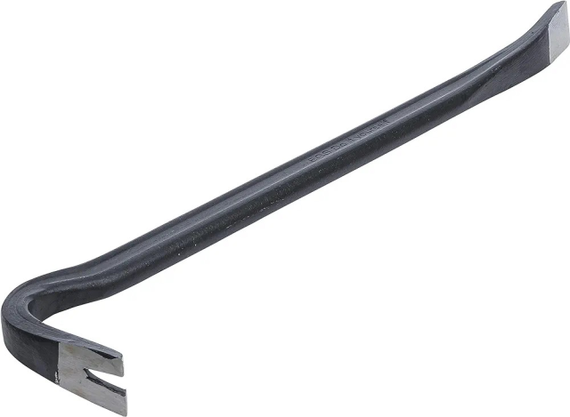

J’aurais dû dire « pied de biche » 😅 après pas dit que le dit débutant se trompe quand même 👀
comment_1153886
il y a une heure, ll_ll a dit :
Et bien pour le pied de biche, si le « débutant » suit ce conseil, c’est qu’on ne peut pas grand chose pour lui 🤣
comment_1153887
Il y a 1 heure, Simbaseb a dit :
Je te confirme que les miens ont un léger relief…. Ma ventouse n’est peut-être pas assez forte mais mes caches tiennent vraiment bien 🤪
