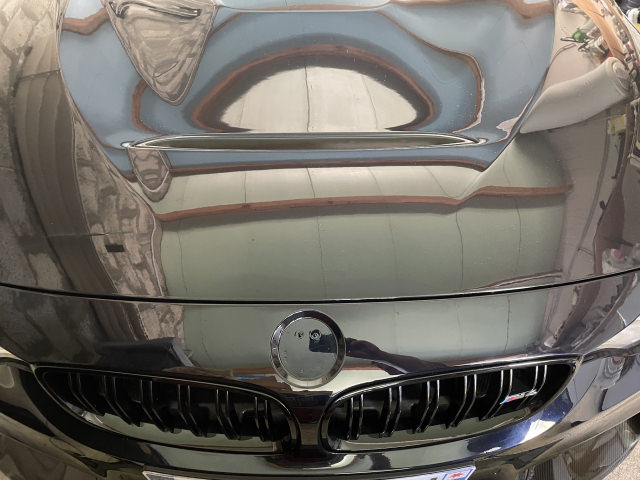

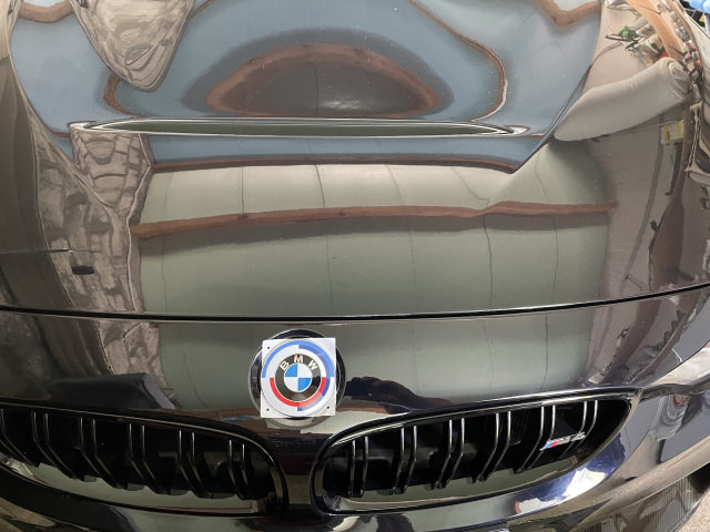

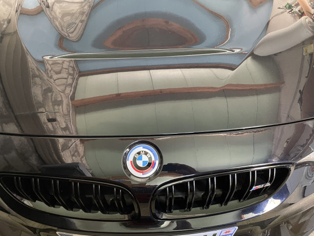

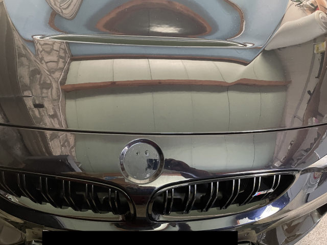

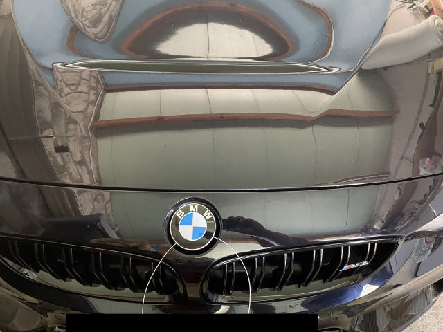

Allez, petit tuto pour enlever les logos d'origine, perso j'ai utilisé du fil de pêche (ça doit marcher aussi avec du fil dentaire ou ficelle de cuisine) pour découper le double face, après un bon nettoyage avec une micro fibre et le tour est joué.

    Bhein moi j’aime pas les monograms bleu blanc rouge 😝. haters welcome 🥰

Tiens d'ailleurs sur M4 c'est 2 tétons alors que c'est 3 sur M2...
J'adore ca reprends les couleurs du logo Ile de france c'est classe !
il y a 49 minutes, Rastanikon a dit :
l’arrière clips avec des tons nickel. En revanche l’avant de mémoire, je crois que j’ai coupé les tétons et double face.
Au besoin, il y a les réf BMW qui vont bien sur le fil de presentation de ma caisse ;)
Le 04/03/2024 à 19:16, Simbaseb a dit :
Maintenant que tu le dis, je crois que moi aussi... puis jai trouvé un modele qui fit nickek
