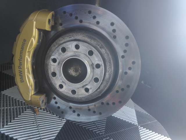

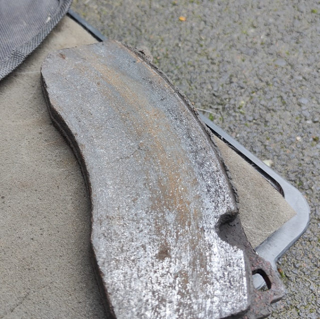

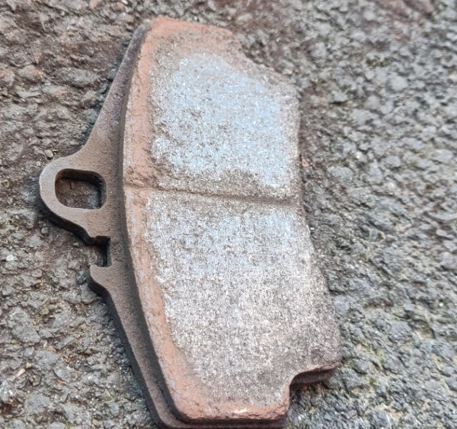

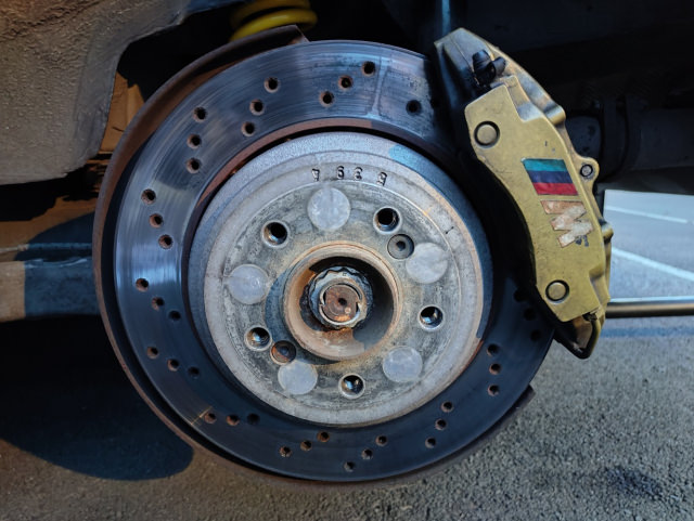

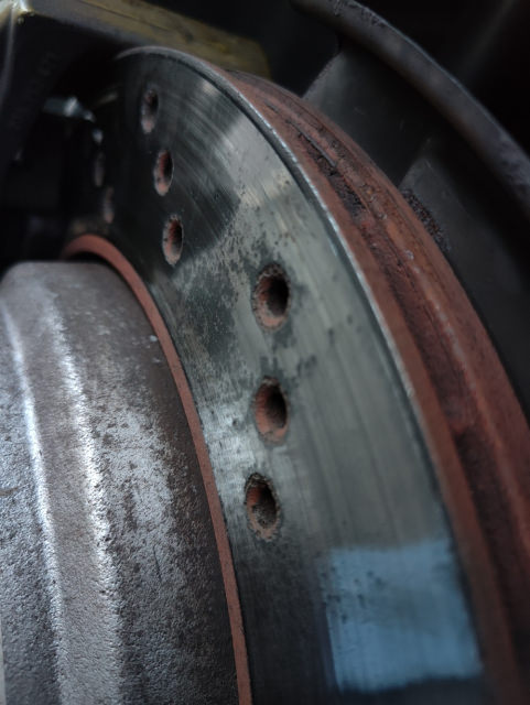

Je souhaiterais votre avis éclairé sur un souci de freinage rencontré sur ma M3 E46. Je suis novice; vu les sommes en jeu (et la sécurité) je veux être sûr de faire le bon choix.
Le freinage ayant totalement perdu son efficacité (aucun mordant, sensation de plaquette qui accroche pas malgré la pédale dure) j'ai inspecté mes disques et plaquettes.
Disques origine BMW (345 mm avant 328 mm arrière) et plaquettes Ferodo DS 2500.
Les plaquettes avant comme arrière semblent bien glacées, j'ai essayé de gratter la surface à la dremel mais ça ne résout rien.
Je pense qu'elles ont trop chauffé sur un trackday en plein été à 40°C et sont HS.
Me questionnant sur l'état des disques, j'achète un pied à coulisse adapté pour mesurer l'épaisseur ext/centre/intérieur à plusieurs endroits.
Les mesures minimales relevées sont les suivantes:
Avant: EXT 27,5 mm / centre 27,6 / intérieur 26,8 ------- épaisseur origine 28 / min. 26,4
Arrière: EXT 19,6 mm / centre 19,9 / intérieur 20 ------ épaisseur origine 20 / min 18,4
Je pense que je peux conserver mes disques et changer uniquement les plaquettes, pourriez vous s'il vous plait confirmer?
Ci joint photos des disques également.

tes disques sont OK , tu peux les garder. un coup de toile pour les décrasser et le reste du job se fera lors du rodage plaquette.
Pour les plaquettes MP, aucun pb pour ces ref c'est du courant ;-)
