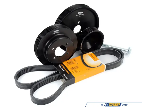

je post ici pour savoir si certains membres ont déjà essayés les kit racing de poulies d'accessoires (DA / Eau / Alter).
En effet, ma cible porte surtout sur la D.A et l'alternateur car je n'ai évidemment quasiment plus aucune servitude électrique.
En revanche, je me pose la question pour la pompe à eau, savoir si le débit sensé être réduit induirait des problèmes de chauffe à basse vitesse notamment. (pitlane / stands etc...).
Merci d'avance pour le retour d'expérience de ceux qui seraient équipés !!

J'ai un set de poulies light dont je ne me souviens plus du nom de la marque.
RAS à part l'alternateur où avec une batterie OEM ça avait un peu de mal à retenir la charge. Mais là avec la lithium que je débranche à chaque fois RAS. Elle ne se vide pas.

Et tu as la pompe à eau aussi Gabs ?
comment_1154298
Il y a 2 heures, Gabs94 a dit :
Hello Alban,
Intéressant ! RAS au niveau pompe à eau ?
Moi l'auto quand elle est pas à 8000 trs sur piste, elle est branchée H24 avec un C-TEK, j'ai une AGM plomb.
