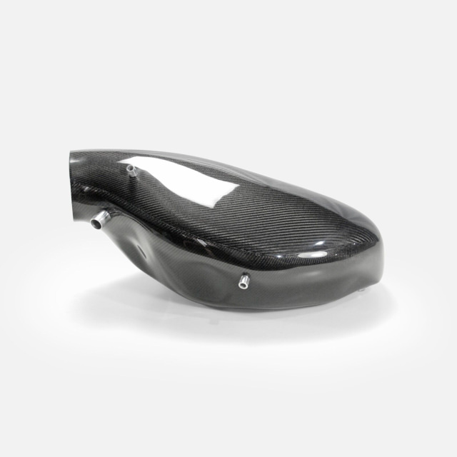

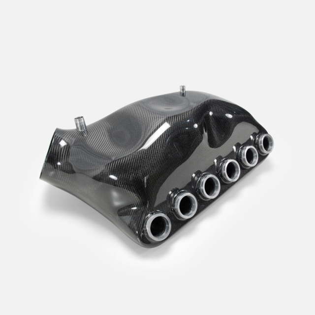

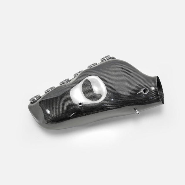

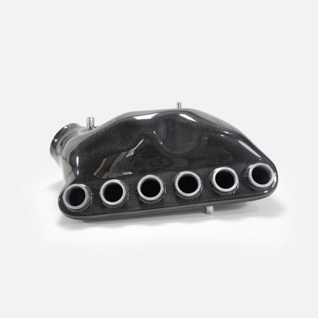

Vu les effets de lumière dessus elle n'a pas l'air d'être d'une rigidité phénoménale.
Sans parler de la finition ben.... elle est comment dedans ? Sont fixés comment les cornets ? Sont bien faits ?
Perso j'ai eu plusieurs amis qui ont prit des boîtes "apacher", ben elles ont toutes fini revendues, remisées, ou à la poubelle. Une prise d'air et t'es comme un con, et comme c'est pas dans un autoclave, ça tient pas bien, ça se fissure. Et ça n'a pas de côte.
Tu prends une karbonius, c'est 600€ de plus, t'as une vraie boîte niquelle, fabriquée en europe sous autoclave, limite mieux finie que la vraie, et tu la revends quasi le prix neuf 3 ans plus tard si tu l'as pas abîmée.
Pour moi la question est vite répondue...

Pas plus de 1500€ une Karbonius?
comment_1155962
il y a une heure, fredz72 a dit :
980 + fdp + 600 = 1600 c'est ce que j'avais payé la mienne, mais y'a eu une hausse depuis, on est plutôt sur 1800 ajd.
Mais y'a la Haimus qui est top aussi pour 1620... ils sont encore alignés sur les anciens prix https://haimusracing.com/products/E46-m3-carbon-intake-plenum

Sur la photo Haimus on dirai qu'il manque l'entrée d'air non ?
comment_1156041
Il y a 5 heures, Gatouille a dit :
Oui elle est vendue séparemment.
Mais le mieux et le plus économique reste de faire passer un gros boa au diamètre de l'entrée qui vient chercher directement dans le parechoc.
