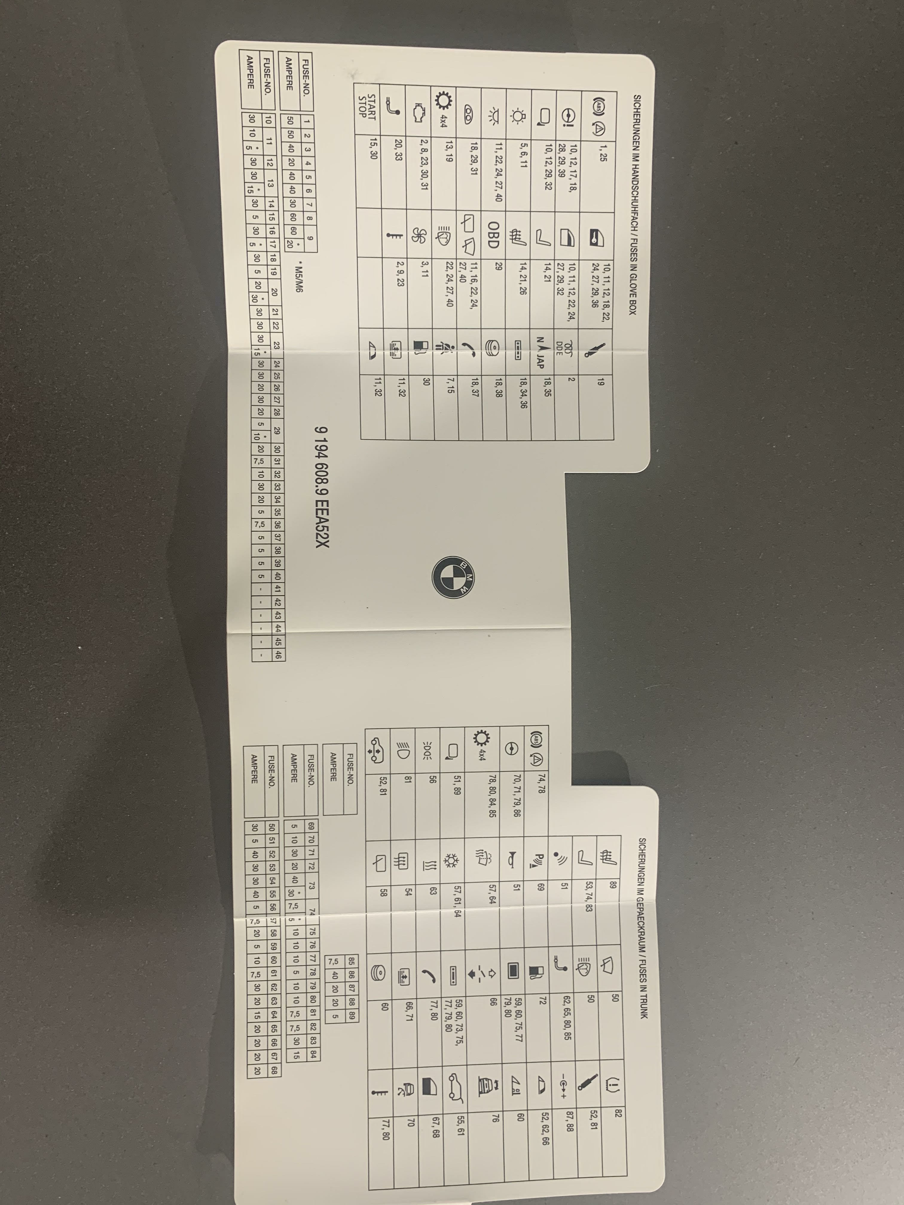

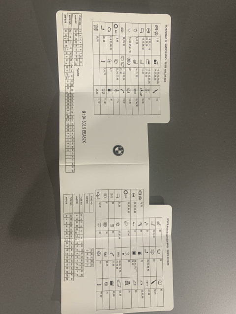

Posté(e) le 5 décembre 20231 a comment_1156953 Je ne suis pas sur mon PC fixe et a plus de 10mkm de l'auto mais je ferai une photo à mon retour. Par contre tu peux retrouver la photo sur le fofo car quelqu'un l'a déjà demandé. Modifié le 5 décembre 20231 a par Babass

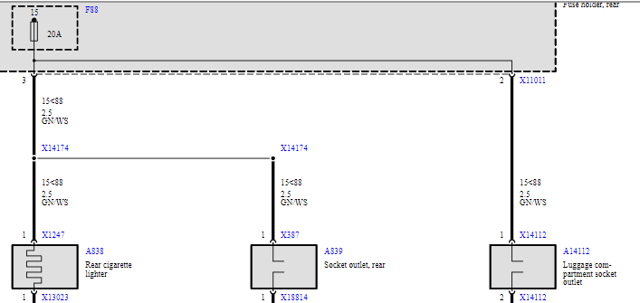

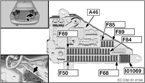

Posté(e) le 5 décembre 20231 a comment_1156975 Hello, Je viens de regarder sur TIS. Sur M5, le F87 est le fusible pour l'allume cigare à l'avant. F88 pour la partie arrière : Les 2 Fusibles se trouvent ici :
