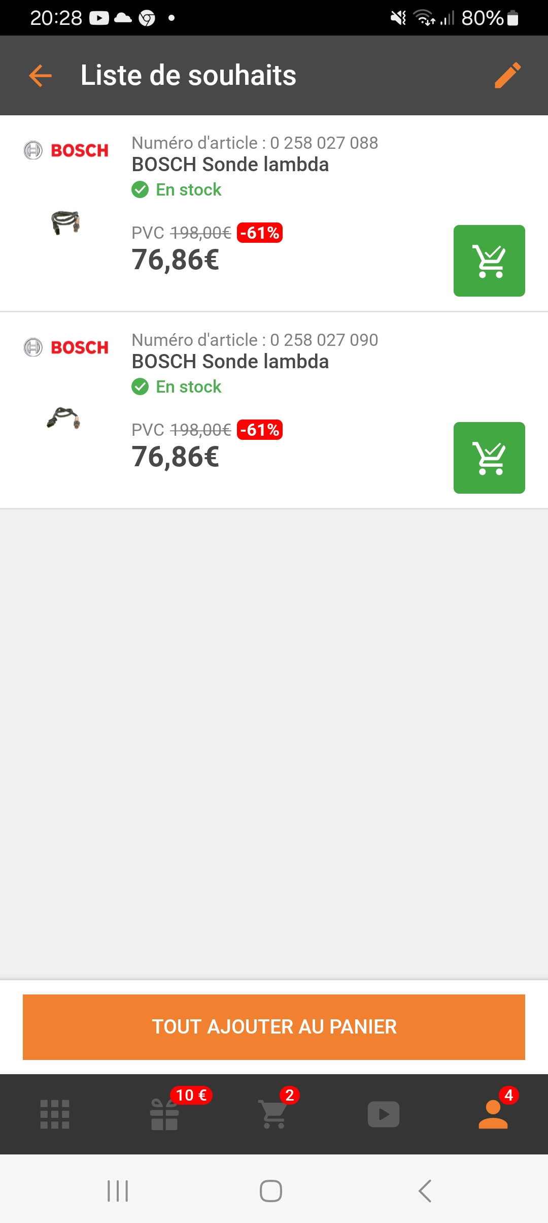

Oui , sauf que pour venir te voir ça fait quand même un bon bout de route ,  je pense que je vais être obligé de l'emmener chez bmw ?
à l’instant, Agost M5 a dit :
@Agost M5 Sauf que chez moi c'est gratos 😉 Et avec plaisir, si mon timing le permet évidemment.
La sonde te coûtera au moins 200 euros avec le diag+ la MO ça fera un petit billet à +300  euros ht je pense pour une sonde
