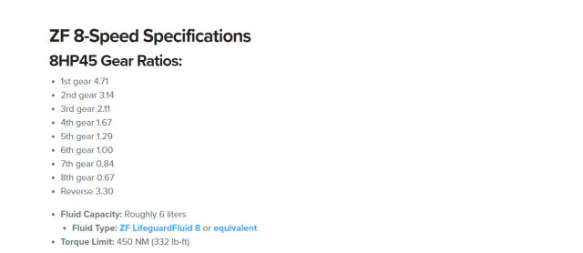

Dans l'idée la puissance va être augmentée d'une centaine de chevaux (grand maximum) et le couple également. Sauf que je viens de tomber sur un article sur un blog anglo-saxon, qui parle des spécifications techniques de ma BVA à savoir la ZF8HP45, et ils annoncent un couple maximum permis de 450 NM.
Vous auriez des informations à ce sujet ? J'ai bien envie d'augmenter la puissance du char mais pas de tout casser dedans !

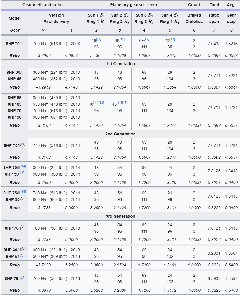

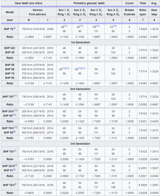

ZF8HP45 le chiffre 45 étant pour le couple admissible, il y a une tolérance mais c'est pas pour rien qu'il y a différente version...

Salut, merci pour ton retour, effectivement ton tableau donne les mêmes informations que présentées dans mon post. Néanmoins, dans la pratique, quelqu'un a-t-il eu des mauvaises expériences après des stage 1 ou 2 plus ou moins épicés ? Je suis preneur de toutes informations !
