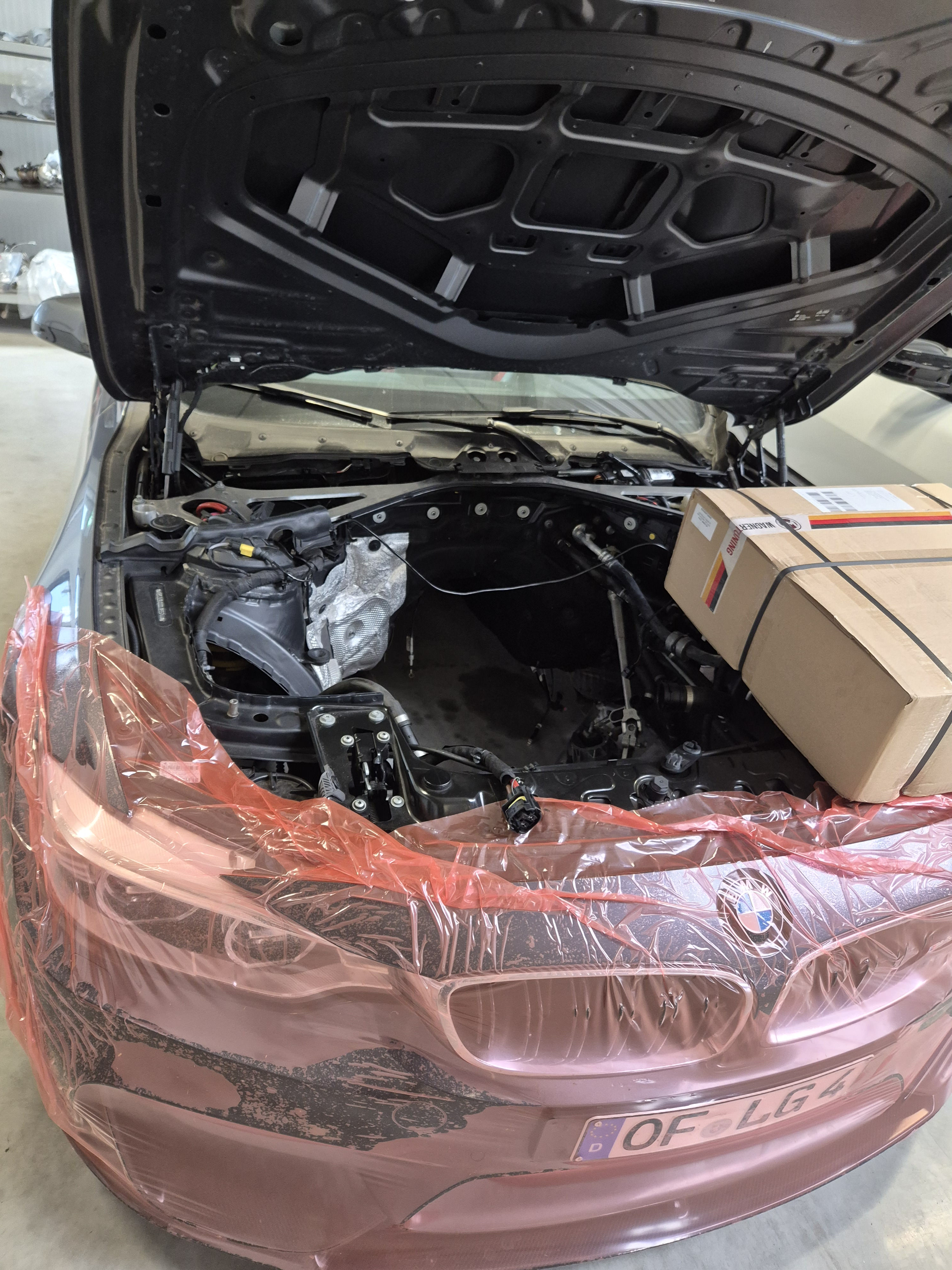

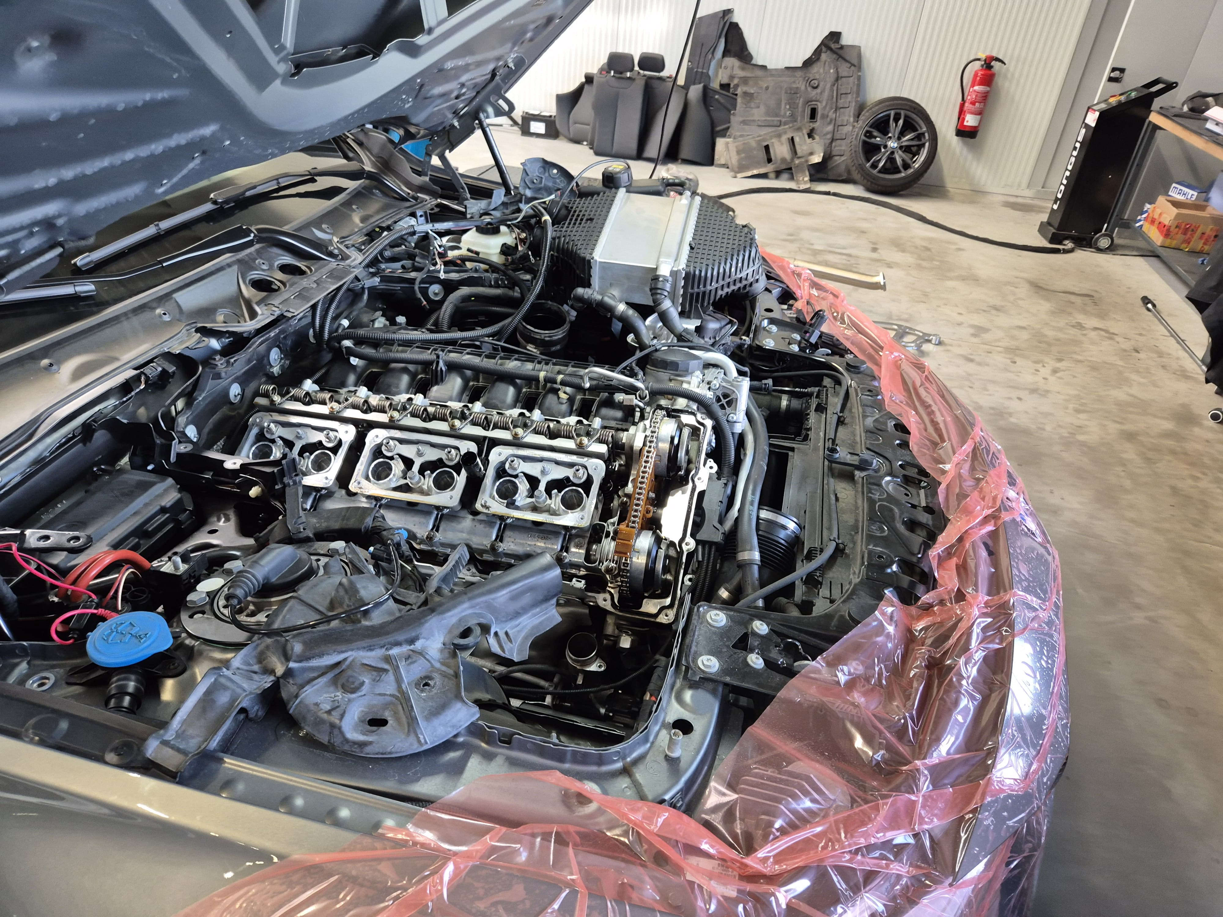

Alors dans le détail, main-d'œuvre comprise :
- Crank Hub : 1 390 €
- Remplacement de la chaîne : 400 €
- Forfait bobines plus bougies : 450 €
- Oil service : 250 €

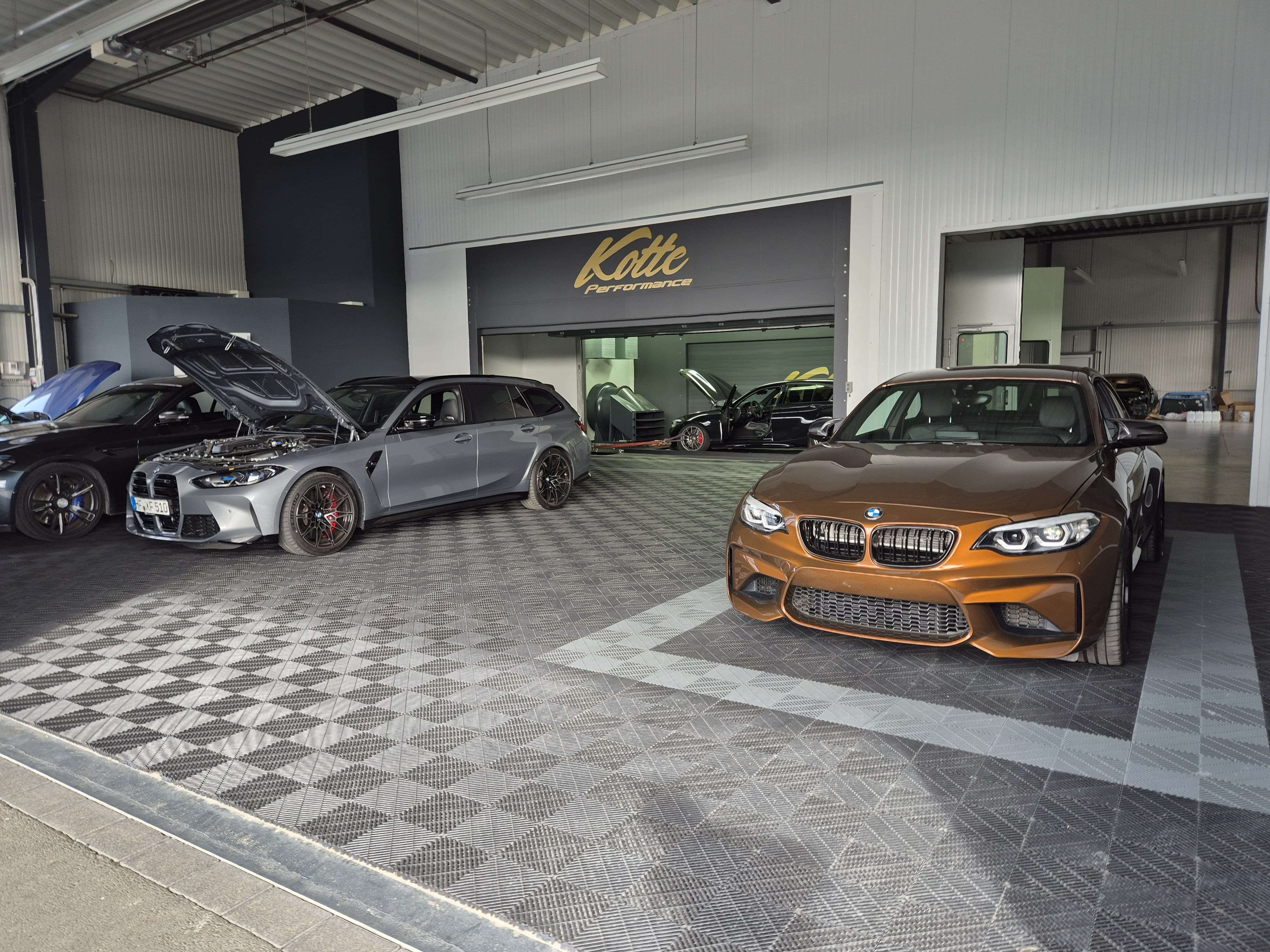

Il y a 11 heures, Jérome a dit :
Magnifique la couleur Bronze de la M2, et bravo pour ta réactivité ! 🤩
Pas un covering. Une peinture complète peut-être, je ne connais pas les teintes individual des M2.

Question, la chaîne est à remplacer en général sur cette intervention?
Ou c´est plutôt tant qu´à faire autant la changer?
Ils ont tout en stock ou-tu avais prévenu de tes intentions d´intervention?
il y a une heure, motorsportdesign a dit :

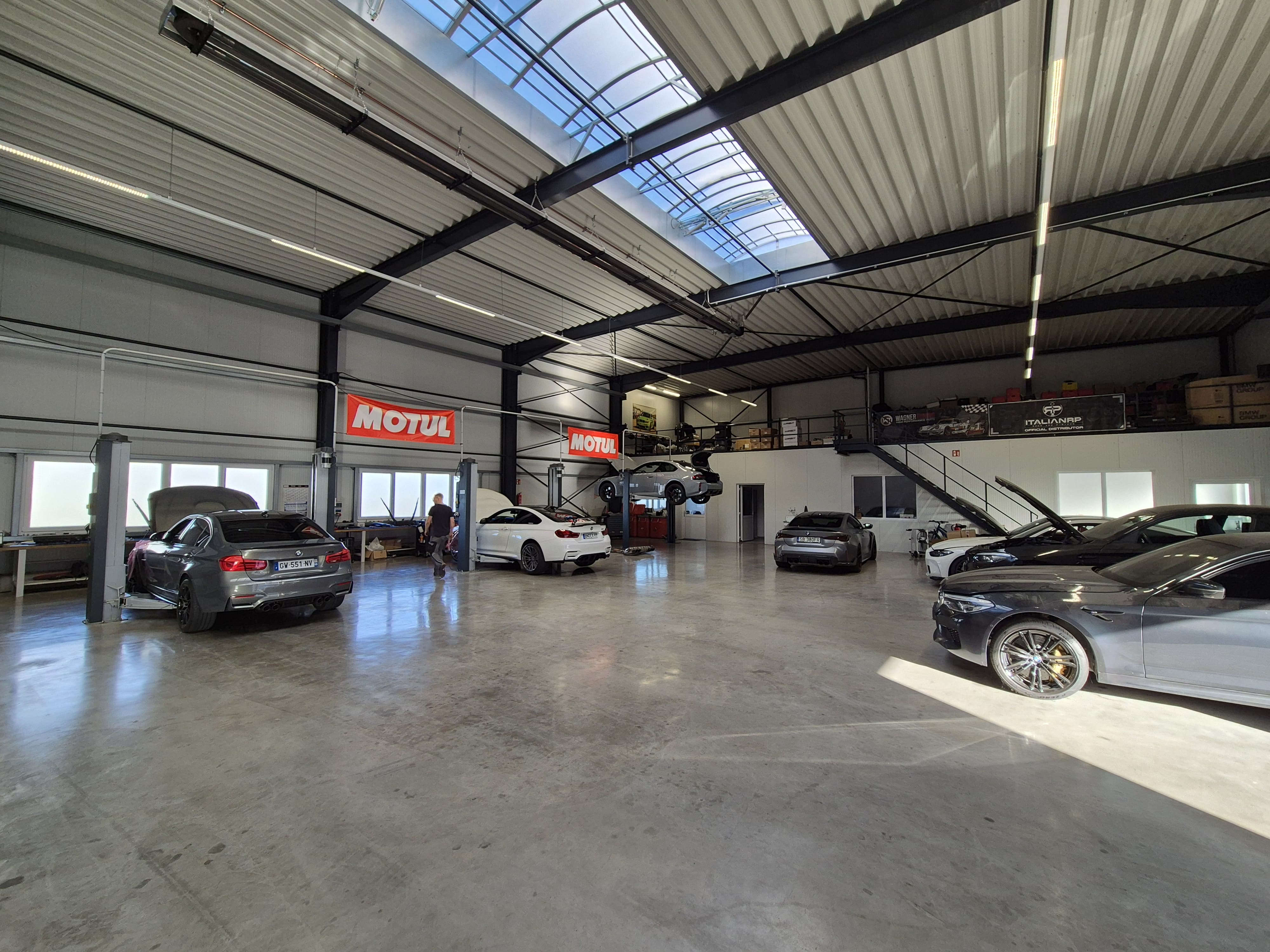

A mon avis, chez eux, tu as le stock pour traiter 10 ou 20 S55 d'avance...

Sûr le site de HH, ils conseillent de la changer  à partir de 50mkm… je pense que c’est surtout l’occasion de le faire!
Il y a 6 heures, motorsportdesign a dit :
La chaîne c'est un luxe que je me suis payé. Je ne connais pas les preco de BMW mais des retours que j'ai pu avoir, un remplacement de chaîne en dessous de 150.000 km ce n'ai pas très justifiable, hormis si comme moi tu as déjà le nez dedans.
Tout en stock, comme l'a dis @Jérome, ils en font 5 en moyenne par semaines.
