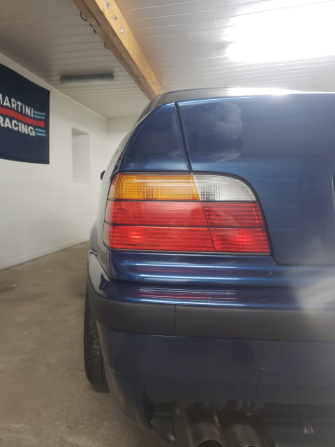

  • J'ai démonter mes feux arrières qui commençait a fatigué, micro fissure du au soleil sur le clignotant passager et le conducteur commençait a ne plus être étanche.  Pour information les feux arrières

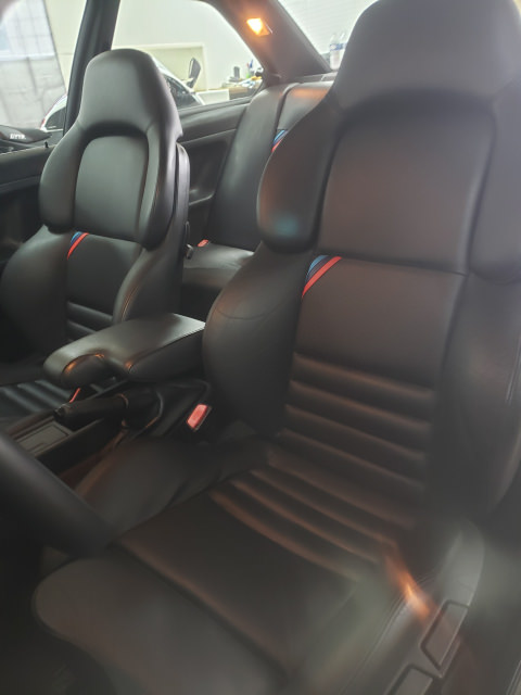

@CORT45 le ciel de toit a était refait en 2019 par l'ancien propriétaire chez un sellier

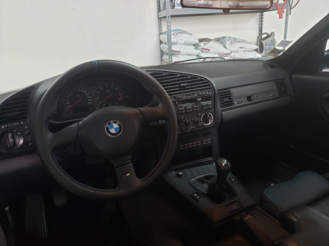

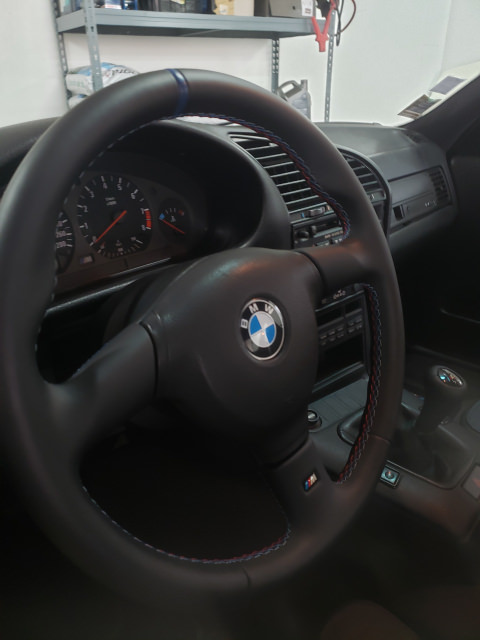

Le volant et le pommeau je l'ai fait refaire en 2021 par un sellier au moment de mon achat

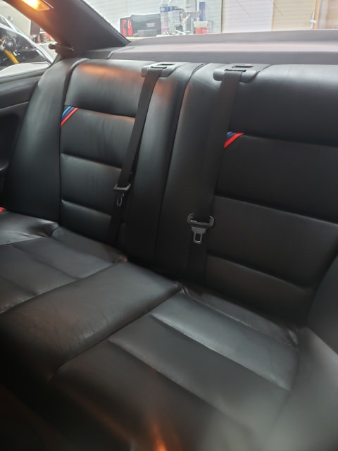

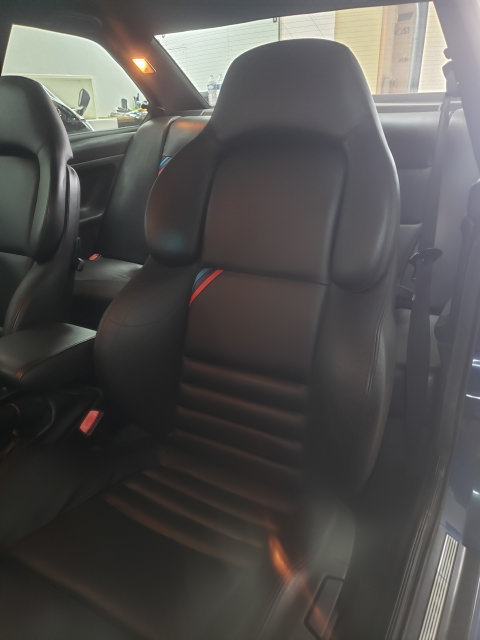

L'intérieur cuir a était dégraisser traiter et nourrit début 2022 chez carat detailling a Clermont Ferrand .

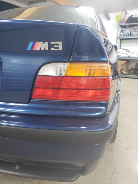

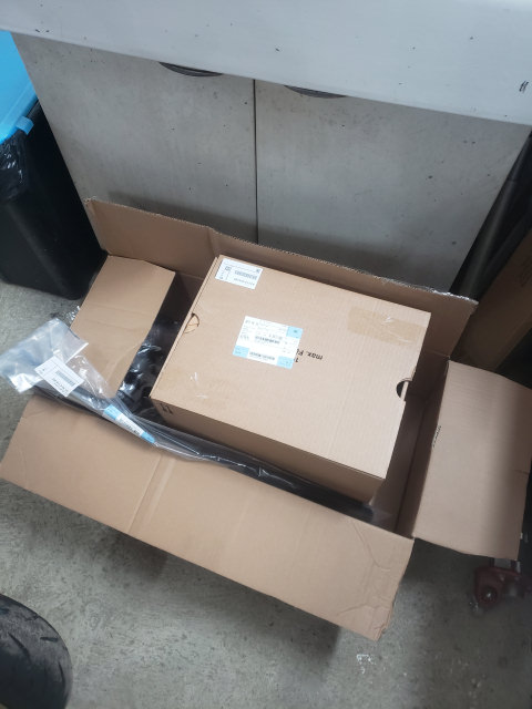

J'ai démonter mes feux arrières qui commençait a fatigué, micro fissure du au soleil sur le clignotant passager et le conducteur commençait a ne plus être étanche.  Pour information les feux arrières phase 1 sont de nouveaux disponibles chez BMW profiter en je vous ferais une photo quand je les aurais reçu
Commande reçu 😁
C'est beau quand c'est neuf !!

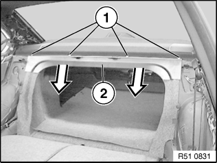

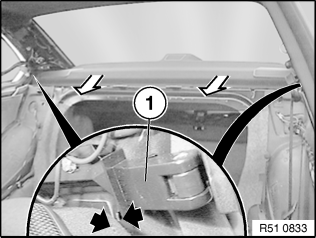

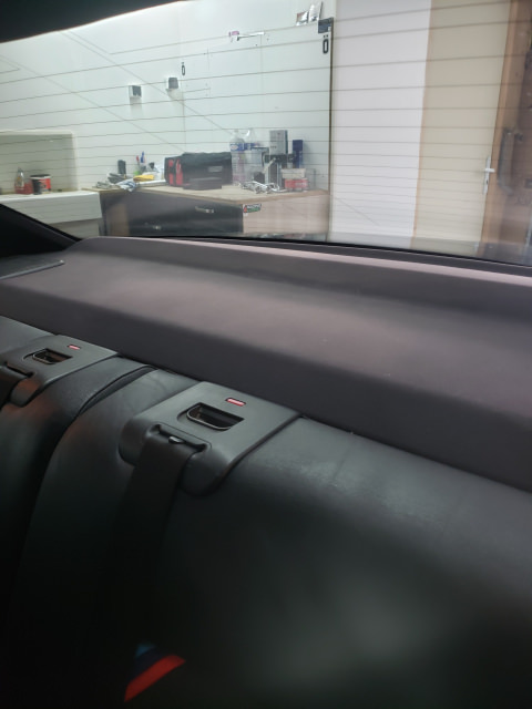

Je souhaite re-teinter la plage arrière, pouvez vous me dire le procéder pour la démonter de la voiture ? Merci
rien de sorcier, en plus tu n'a pas les appuis têtes, tu commences par enlever les habillages de montant et les grilles d'haut parleur.Il n'y a pas de store?
51 46 003 Dépose/repose ou remplacement de l'habillage de tablette arrière (plage arrière) (coupé)
Dépose de l'habillage de la tablette arrière :
Déposer et reposer les deux garnitures latérales arrière,
voir 51 43 000
Déposer et reposer les deux garnitures des montants de pavillon arrière,
voir 51 43 251
Défaire les clips (1) et dégager l'enjoliveur (2) vers le bas.
Remarque pour la repose:
Ne pas endommager le guide à gauche et à droite.
Sortir la tablette arrière vers l'avant.
Remarque:
Appuyer sur la partie extérieure de la tablette arrière pour la sortir, risque d'endommagement par le levier d'ouverture (1).
Introduire les guides (1) de la tablette ainsi que les découpes (2).
Remarque:
Les opérations concernant la ”dépose de l'habillage de la tablette arrière” se terminent ici.
En cas de remplacement (version avec store de lunette arrière) :
Comprimer le store de lunette arrière et le dégager vers le bas.
Contrôler le fonctionnement (rouleau).
En cas de remplacement :
Dégager les caches des haut-parleurs.
Le cas échéant, soulever la grille du 3ème feu stop.

Merci pour ton tuto @julien m non plage sans le store dommage 😅
