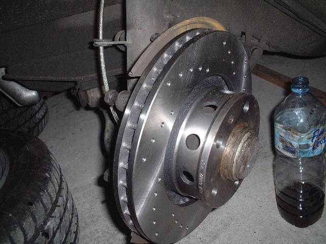

je suis en monte dimension d'origine 300x30 : en train de "finir " des zimmermann percés que j'ai acheté en 2008 ou 2010 je sais plus , montés avec plaquettes ferodo DS2500.
Le combo est pas trop mal...tant qu'on tape pas trop fort dedans...
Malheuresement ces "zim'" ne se trouve plus.... les plaquettes avant pour info sont identiques à celle des Sierra Cosworth 2WD ☺️donc se trouvent encore chez EBC, ou ferodo et même en OEM je crois.
j'ai testé des EBC rouge  ... pas beaucoup mieux que l'origine et en plus sont ultra salissantes et "chouinent" à froid comme à chaud...à oublier surtout avec des jantes nids d'abeilles ...
Sinon @ACS3ta solution c'est de la re fabrication ? ça m'interesse  !! ☺️

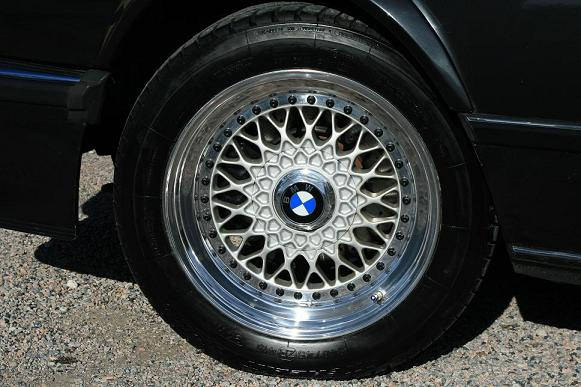

le problème c'est qu'en monte TRX origine on peut pas mettre bien plus "gros"...
voila mes "zimm'"

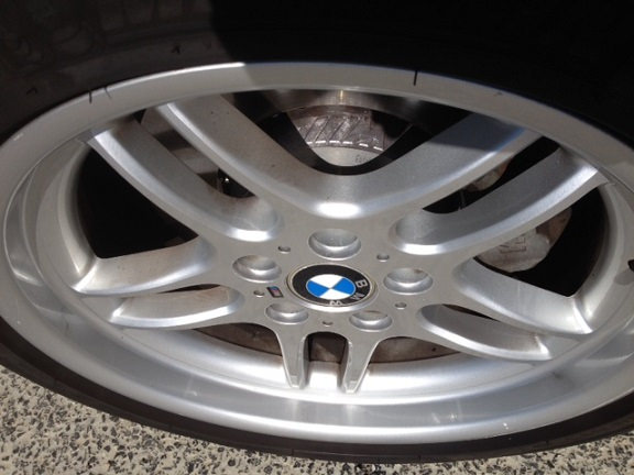

C'est un B38 touring donc gros freins ( 345x32 ) ils passent pas dans les jantes TRX (qui sont qqe part entre du 16 et du 17...)
ce combo étrier disque asymétrique a été conçu pour les jantes en 18 et montés exclusivement sur les ///M5 EVO et 850csi et coûte la modique somme de 700€ HT pièce en OEM ( et le gauche de tête n'est plus disponible ) ...
