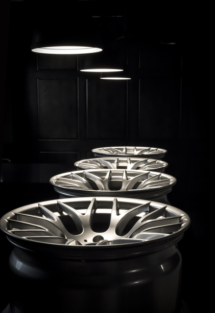

Jantes 359M forgées
Pareil ET 22 en 9,5 et 10,5 les pneus c'est plus compliqué si tu veux rester "legal" en 18 les correspondances sont pas terribles ou te menent vers des grosses largeurs qui vont te faire perdre un peu l'interet de la descente en taille de jante
Idealement 265/35 285/35 mais c'est hors tolerance
Modifié par aramis
En 9 et 10" les deports sont un peu juste faut caler
c'est une chaine de cotes assez simple la détermination d'un ET en fonction d'un résultat attendu ou d'un usage précis, en partant du résultat souhaité; en remontant au plan de la surface d'appui jante/disque. même en intégrant la geo c'est pas de l'horlogerie Suisse.

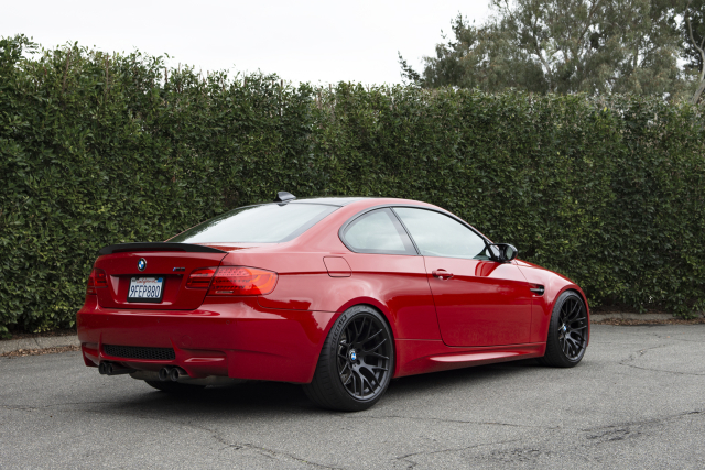

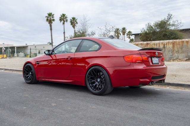

- 10x19 en 285Av
- 11x19 en 305 arrière
Il a commandé directement aux Usa mais je ne sais pas si c'était chez euroconex ou avantgarde.....
Avantgarde 👍🏻
