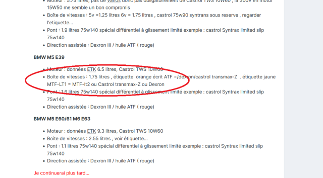

pouvez vous me donner les capacités pour la boîte de vitesse et le pont svp?!
pour ma m5 E39 de 1999
faut deux bidons de 1L pour la boite(1.7l je crois)et quand ca déborde c'est bon, le pont pareil 2 bidons de 1l et quand ca déborde c'est bon(pareil moins de 2L de capacité). Mes compétences s'arrête la.
Salut ,
D’après le résumé qui a été fait dans la base de connaissance, il faudra plutôt 3 litres pour la boite de vitesse.
Tu as tous les types d'huile requis au passage.
Penses à ouvrir en premier le bouchon de remplissage, des fois que tu n’arrives pas à l'ouvrir pour ne pas te retrouver coincé avec une boite/pont vide 😉

nan c'est 2 ...
Au temps pour moi, si c'est possible de modifier ce post alors.
J'aurai du citer une meilleure source 😉

je ne vois pas ce qu'il y a à modifier ...
le seul truc chiant a le faire comme un gitan(comme moi sur chandelles) c'est de mettre la voiture de niveau; a part ce peter le dos s'entend.
je ne suis pas responsable des connerie que certains écrivent ...
les quantités sont écrites en début de post par moi et vérifiées .
